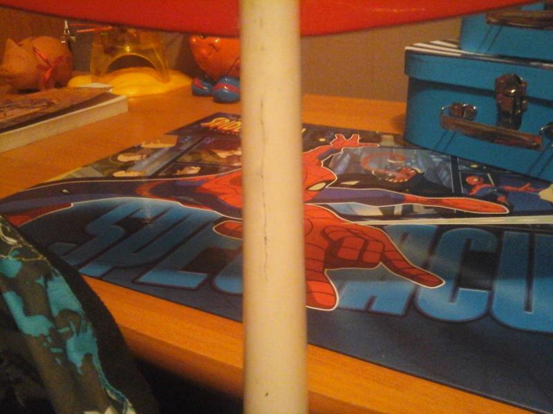

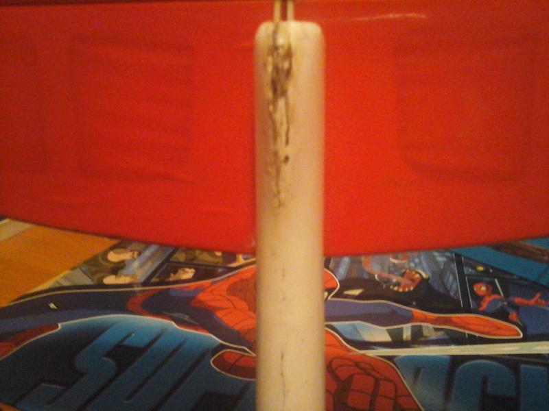

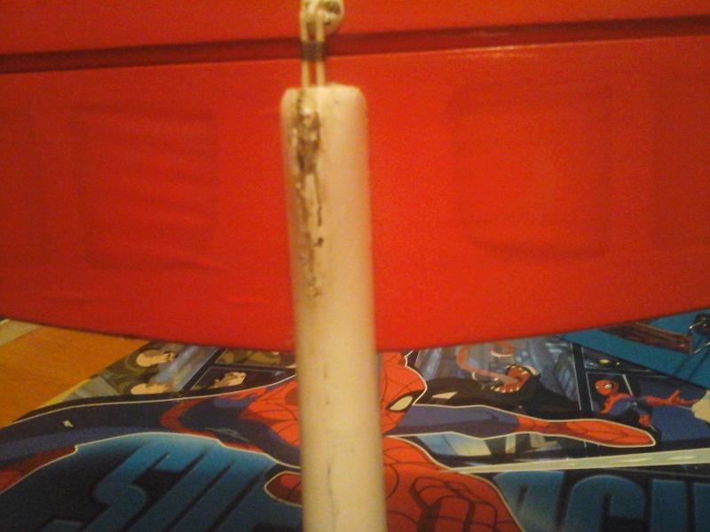

domal198333 Opublikowano 7 Marca 2016 Autor Opublikowano 7 Marca 2016 Foli ze skrzydła jeszcze nie zdarłem to foty nie daje a foty kadłuba zucam dodam że są na nim nie wielkie pęknięcia i to większe co na foto

domal198333 Opublikowano 8 Marca 2016 Autor Opublikowano 8 Marca 2016 Zrobię zdjęcie lepszej jakości kadlub na samym końcu pękniety na przelot im bliżej przodu tym pęknięcie mniejsze powstało prawdopodobnie od lądowania
Konrad_P Opublikowano 8 Marca 2016 Opublikowano 8 Marca 2016 Sorry ale muszę Ci zwrócić uwagę. Już nie jesteś dzieciakiem ale piszesz dokładnie jak mój znajomy nastolatek (15 lat). Chłopie weź się ogarnij i pisz pełnymi zdaniami wysławiając się w miarę zrozumiale. Piszesz "na przelot" - kurde jaki to przelot, który to przelot, wzdłuż w poprzek. Sorry ale muszę się trochę poznęcać. Kadłub na ogonie pękł - rozwarstwił się na łączeniu po środku czy pękł gdzieś obok. Czy to pęknięcie jest tylko na "brzuch" czy też na górze kadłuba, czy w to pęknięcie idzie coś włożyć, nóż lub coś w tym stylu, czy to tylko twoje wrażenie. Jeśli idzie włożyć, to na ile możesz rozchylić to pęknięcie np. 0,5 mm czy na 10 mm. Czy to tylko samo pęknięcie czy jest tam też coś wyrwane jest ubytek. Takie awarie od samego lądowanie się raczej nie robią. To musiało być albo mocne uderzenie albo wada konstrukcyjna. Odpowiedź da nam możliwość wybrania rodzaju i sposobu naprawy. Albo po prostu CA i po sprawie albo trzeba laminować a tu albo od środka, albo wystarczy z zewnątrz. Oczekujesz a wręcz domagasz się pomocy, ale sam nie pomagasz nam w dojściu do tego co tak na prawdę dolega Twojemu modelowi. Jak przekazujesz mało informacji, to albo nikt Ci nic nie powie bo nie będzie w stanie, albo dostaniesz zdawkową odpowiedź adekwatną do przekazanych informacji. Sam się nie wysilasz - choćby jakość fotek a od nas oczekujesz cudów. Z okazji dnia kobiet jestem dziś zły.
