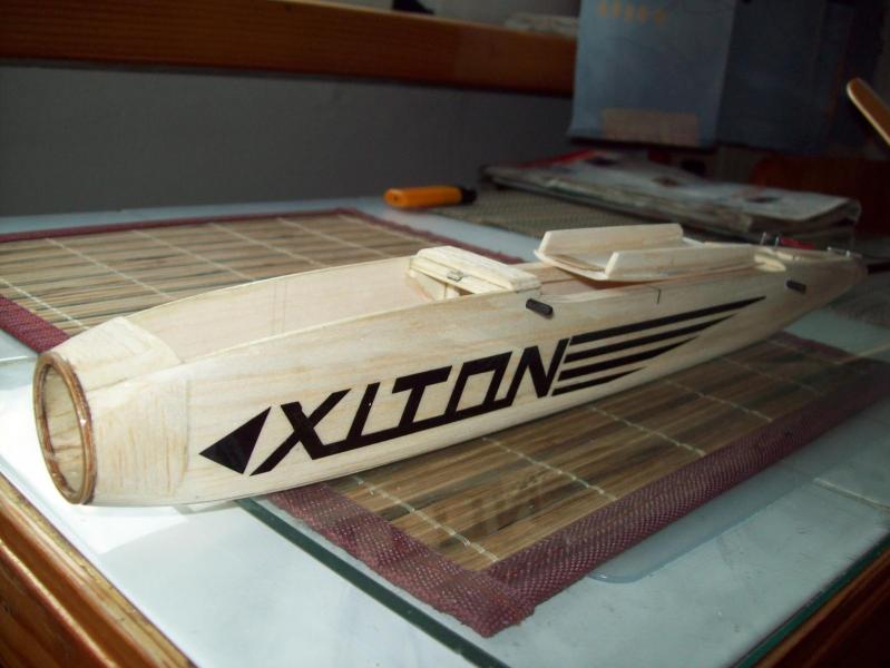

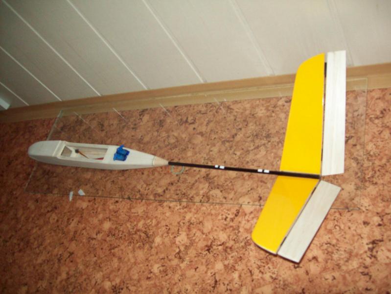

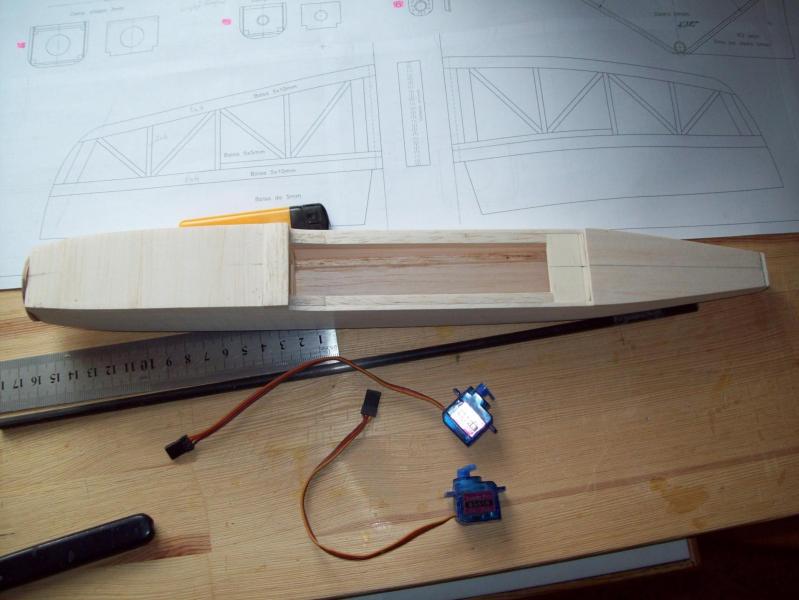

Od niedawna po Guppim pozostał mi cały nieuszkodzony płat.Niechciało mi się robić nowego kadłuba więc postanowiłem dorobić mu kadłub na podstawie pomniejszonych planów o 25% XITONA, którego wymiary kadłuba są podobne.Co prawda płat jest dłuższy o 25cm, przy tej samej cięciwie 150m/m i takim samym obrysie ale myślę że róznicy dużej nie będzie.

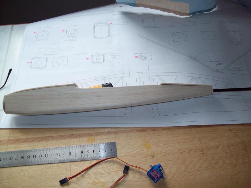

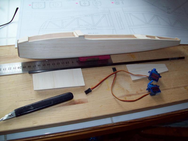

Kadłub zrobiony jest z balsy 2.5m/m i belki ogonowej z węgla 6m/m średnicy.Narożniki kadłuba wzdłużnie są wzmocnione listwami balsy 4x4m/m

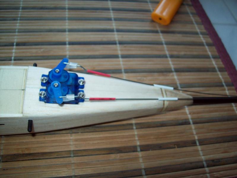

w kadłub przewiduję serva SG 51 / 5gram/, popychacze zewnetrzne  0.8m/m

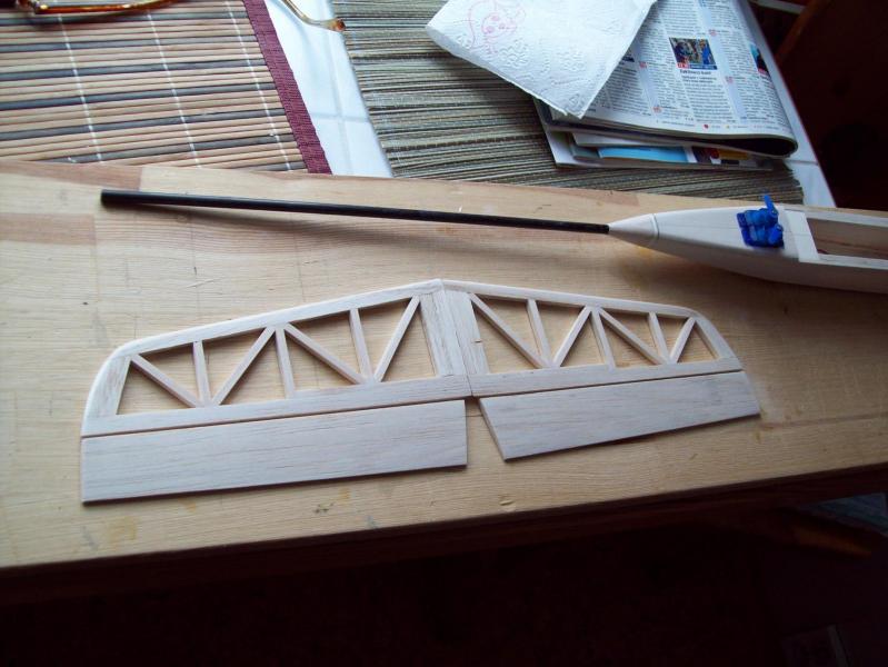

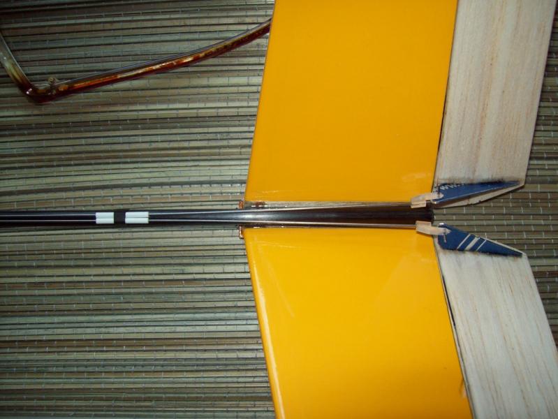

Statecznik wykonany z listewek balsowych 4x4m/m w układzie V, lotki całobalsowe
zawiasy zrobiłem z dyskietki, a dzwignienki z blaszki aluminiowej z długopisu .Statecznik oklejony folią.Cały kadłub i lotki pomalowałem lakierem bezbarwnym i tak już pozostaną.Wszystko klejone na żywicę 5-cio minutową.
Pozostaje mi drobna kosmetyka, montaż silnika, wyważenie.Jak nic z tego nie wyjdzie,wykonam do kadłuba oryginalny płat.

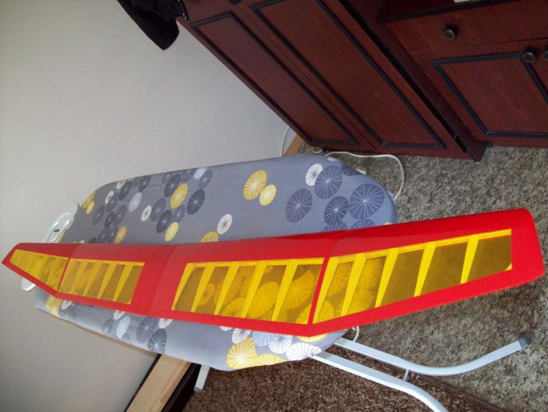

Podobno latał:) kadłub wisi teraz u mnie na ścianie i czeka aż moja technika modelarska pozwoli mi na zbudowanie konstrukcyjnego płata.
Nie latał !, bo brakowało mi silnika i zacząłem inny projekt ,ale wymiary są zachowane więc musi polecieć ;) A skrzydło dostaniesz ! . Można byłoby się pokusić na lotki ale szkoda tego pokrycia.
