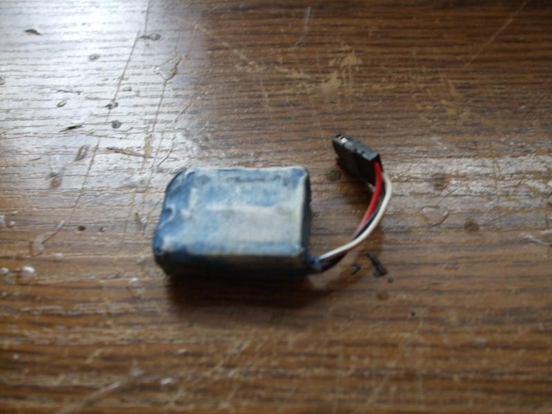

Witam jako rze jednym z głównych problemów w budowie mikromodeli jest dopasowanie odpowiednich wtyczek  męskich i rzeńskich np.jst ph można samamu taką dopasować.
Do wtyczki jst ph rzeńskiej 2s doskonale pasuje gniazdko ze starego zepsutego serwa. trzeba go tylko troszeczkę zmodyfikować np.pilnikiem iglakiem. ogniwka można samemu spakietować zakleić porządnie izolacją lub lepcem i mamy pasujący dowolny lipolek. Ja tak zrobilem i się sprawdzilo działa bezawaryjnie już drugi sezon. Oczywiście do ładowania trzeba dopasować odpowiednią przejściówkę którą pokazywalem już wcześniej.
wady-trochę roboty i główkowania
zalety- morzna tym ładować wszystkie lipole jst ph 2s ;)
lipolek 2s 200mAh prąd rozładowania 4A waga +- 15g
Witam, jako że jednym z głównych problemów w budowie mikromodeli jest dopasowanie odpowiednich wtyczek  męskich i żeńskich np. jst ph można samemu taką dopasować. Do wtyczki jst ph żeńskiej 2s doskonale pasuje gniazdko ze starego zepsutego serwa. Trzeba go tylko troszeczkę zmodyfikować np. pilnikiem iglakiem. Ogniwka można samemu spakietować zakleić porządnie izolacją lub przylepcem i mamy pasujący dowolny lipolek. Ja tak zrobilem i się sprawdziło działa bezawaryjnie już drugi sezon. Oczywiście do ładowania trzeba dopasować odpowiednią przejściówkę, którą pokazywałem już wcześniej.
Wady: trochę roboty i główkowania
Zalety: można tym ładować wszystkie lipole jst ph 2s
