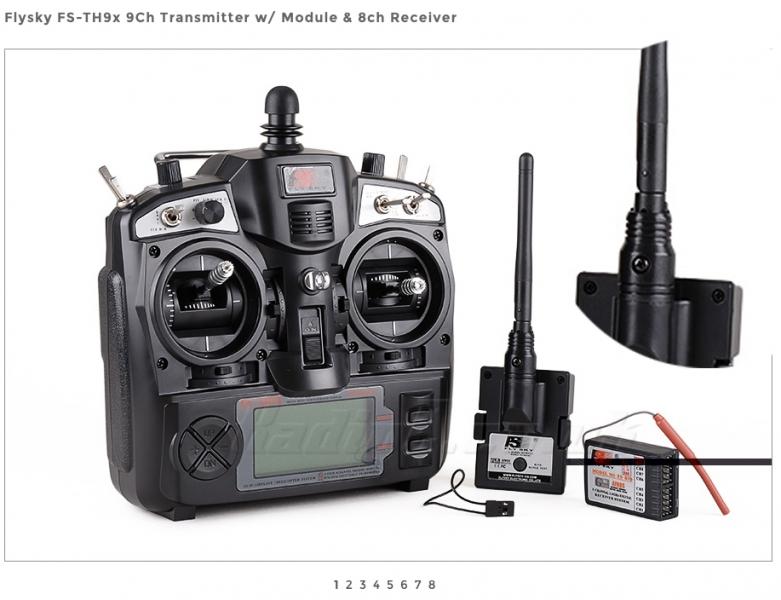

FlySky TH9X i normalna (pionowo) antena
Czy da się w tej aparaturze zamontować normalnie antenę, żeby nie była w poziomie?
Na wszystkich zdjęciach tej aparatury antena jest na dole przy module nadawczym. Może da się ją kupić z jakimś innym modułem ze złączem U.FL i wmontować tam gniazdo SMA, bez robienia prowizorki?
A może to tylko zdjęcia do potrzeb sprzedaży i w praktyce montuje się to jednak normalnie? Bo to byłoby dziwne gdyby tak to zaprojektowali docelowo.
Może ja o czymś nie wiem, ale z tego co wiem to  taki układ to najmniej korzystne z możliwych ułożenie anteny. Przy normalnej pozycji operatora, celujemy w model dokładnie tą stroną w którym antena ma najmniejszy zysk i praktycznie nie promieniuje (w porównaniu do wstążek bocznych). Na dodatek w miejscu gdzie promieniuje z jednej strony ma równolegle płytkę i antenę wewnętrzną, z drugiej metalową ramkę. Żeby przy tej częstotliwości i mocy wyeliminować wpływ zakłóceń, odbić i przeszkód terenowych antena powinna celować "bokiem" w odbiornik. Więc wydaje mi się że musieli przewidzieć jakąś inną opcję, choćby po to żeby ludzie nie narzekali na zrywanie linku.
Masz taka aparature i nie da się tego zrobić?
Bo na pierwszym lepszym zdjeciu z sieci widać ze można ją zgiąć pod kątem 90 stopni.
No właśnie nie mam. Chcę kupić, ale nie mogę się zdecydować ze względu na brak informacji. Tutaj pewnie sporo osób ma więc ktoś na pewno będzie wiedział jak to wygląda w praktyce. W sklepach w pobliżu do "pomacania" nie ma, tylko na zamówienie albo wysyłkowo.
Co do zdjęcia, to właśnie ze zdjęć wynika że się nie da, stąd moje pytanie. Bo wg fotek, miejsce zgięcia też jest pod obudową.
Ja mam th9x ale turnigy z hobbykinga wersja v2 i tam nie ma takiego dylematu. Antene bez problemu mozna zgiąć. Nie jest przymocowana na stale do modułu tylko do obudowy aparatury. Generalnie polecam po zakupie przerobić tak zeby wgrać nowy soft bo fabryczny to tragedia. I od razu dokupic podswietlenie. Po tych zabiegach aparatura jest jak najbardziej do używania:)
wszystko się da.
Koledzie przerabiałem dostosowując ją do modułu Graupner z syntezą - moduł bynajmniej nie dedykowany do tej apki, ale drobne zmiany i ładnie pasuje mechanicznie jak i elektrycznie a zasięg przebił nawet moją oryginalną futabę na testach ze złożonymi antenami. Antena 35 MHz teleskopowa zamontowana w dziurze po 2.4 GHz wygląda jakby z taką wyszła.
Moja Turnigy 9X ma również zamontowaną antenę teleskopową 35MHz w środku, a w oryginalnej obudowie po module Turnigy 9X V2 - dość zawodny w okolicy miasta bardziej niż tania 35MHz która żadnych problemów nie sprawiała, dostała moduł HiTeca 35MHz i ładnie działa.
