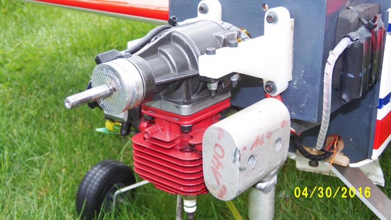

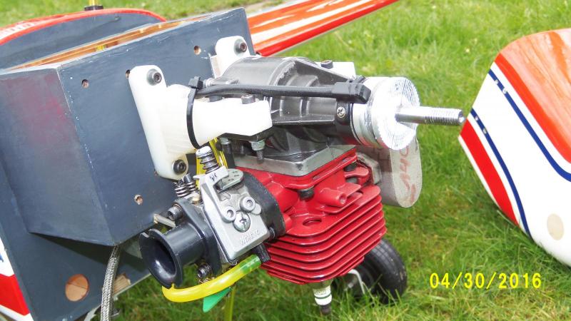

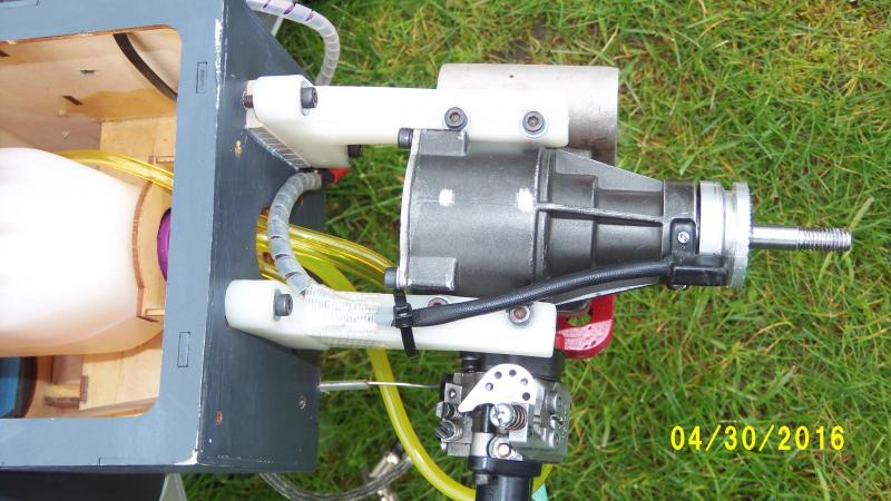

Witam !
Zakupiłem model z silnikiem 26 cc. Jedyna informacja jaką posiadam to właśnie pojemność. Model ma się świetnie, silnik pracuje bez problemów, ale chciałbym dobrać właściwe  śmigło a póki co utknąłem na standardzie dla tej pojemności czyli 16x8. Czy na podstawie zdjęć ktoś będzie w stanie go zidentyfikować ? W zasadzie jedyna informacja jaką mogę odczytać (bez rozgrzebywania) to "Made in China" :)
Proszę o wsparcie :)
Dziękuję i pozdrawiam !
CRRC-Pro
Tak jak napisał Mariusz jest to CRRCPRO a dokładniej zdaje się model GF26i-V2.
A tu instrukcja do tego silnika.
Dziękuję za szybką pomoc. Wszystko wskazuje, że to faktycznie ten.
Pozdrawiam !
