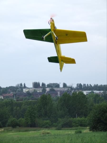

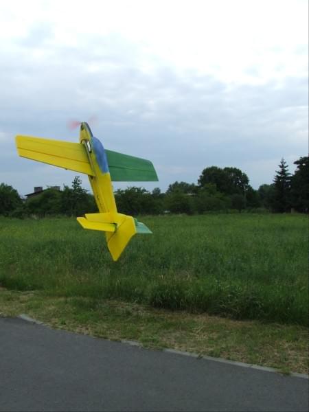

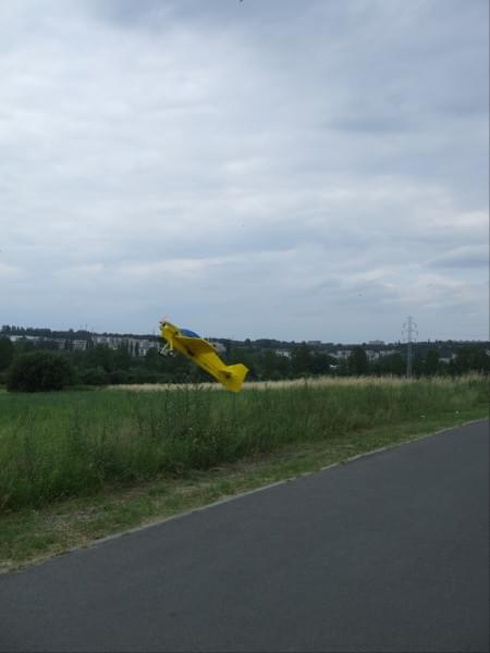

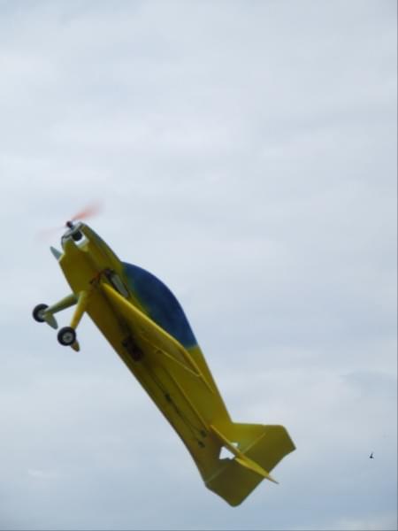

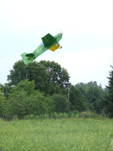

model poleciał. Na pakiecie 1700 mAh mam około 15 minut spokojnego lotu, lub 10 wariowania. Muszę wymienić śmigło, bo 9x4.7 SF GWS-a nie wytrzymało obciążeń.
Kilka fotek:
Na zmianę z kumplem - jeden lot on, drugi ja. Musiałem robić fotki i filmy :) Poza tym ja na razie nie wykorzystuję 50% możliwości modelu :)
Malowanie zepsute- wiem :/ Malowałem za pomocą sprayu i trochę nie wyszło. Choć lepiej to niż biały :)
Film ładuje się na Vimeo już...
No i mamy pierwszy film
