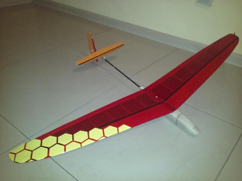

piotrekrc Opublikowano 21 Lipca 2016 Opublikowano 21 Lipca 2016 pisaliśmy kiedyś od Bercika,widziałem jego latawiec jak lata u nas na lotnisku więc wiem jaki Masz talent w skali naszego kraju uważam że Pan jest jedynym mistrzem w tej dziedzinie ,to unikat,bez przesady.no a te latawce do 3d to już sztuka,no i spadochron skoczka od Bercika?kto go uszył?jak dla mnie ma Pan złote rączki 1

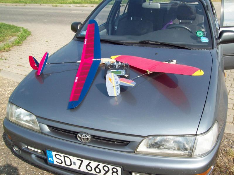

mayster8405 Opublikowano 13 Września 2016 Autor Opublikowano 13 Września 2016 Dzisiejszy zabawa przy tak wspaniałej pogodzie była po prostu przyjemnością. Wiaterek był ale nie mocny.Modelik z wyrzutu zachowuje się bardzo fajnie /praktycznie ustawienia do wyrzutu na 0/ Wychylenie wysokości minimalne,i teraz model reaguję łagodnie, nie jak miałem na początku że zadzierał i jak by stawał w miejscu no i ku ziemi!!! Filmu żadnego nie mam bo nie było nikogo w pobliżu, jedynie fotka z bratem BUG którym też latałem. MOdele całe 2
