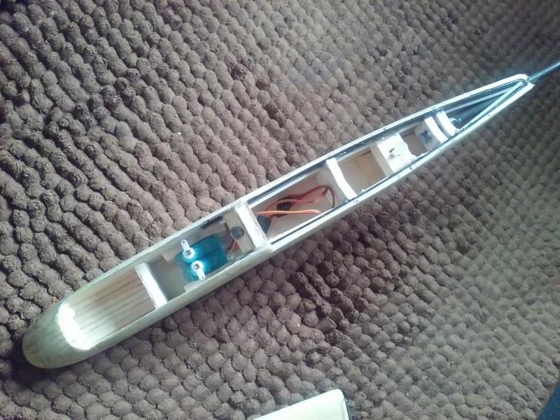

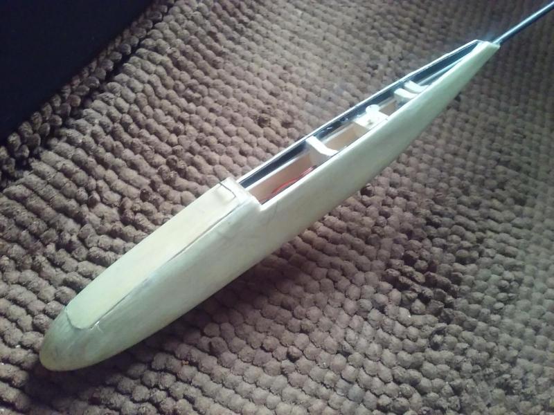

mayster8405 Opublikowano 20 Września 2016 Autor Opublikowano 20 Września 2016 No fajnie , kadłub mocny i aż za mocny. Po zbudowaniu modelu i zanim go nie wyregulowałem, Apogee zaliczył kilka dobrych kretów. Słabym punktem kadłuba był styk boku kadłuba z balsowym noskiem / mało klejonego mięska/.Laminowanie to wyeliminuje.Wypoleruj i daj jakiś wzorek z kolorowej folii. Tak myślę.
miro-er1 Opublikowano 21 Września 2016 Opublikowano 21 Września 2016 zobacze jaka waga wyjdzie i czy bede umiał jakis wzorek zrobic .
piotrekrc Opublikowano 22 Września 2016 Opublikowano 22 Września 2016 Witam,ale sie ciesze że sie znalazł ,taka telepatia że coś sie jeszcze zdaży w temacie.historia ucieczki mojego cularisa jest też na forum-uciekł i prrzeleciał 7200 m no i wylądował na polu kukurydzy 200 m od domu kolegi którego poznałem na lotnisku 1dzień wcześniej a znalazła go Jego żona bez żadnych uszkodzeń.Panie Hendryku musimy kiedyś sie spotkać,przecież to tak blisko a nie tak daleko .gdzie Pan lata tak mniej więcej?
miro-er1 Opublikowano 25 Września 2016 Opublikowano 25 Września 2016 witam , dziś zważyłem nowy kadłub , waga pokazała 68g z serwami , 125g w całosci , dojdzie waga pakietu , odbiornik i układ BEC, takze wyjdzie ok 160g do lotu. takze troche ciężkawo .

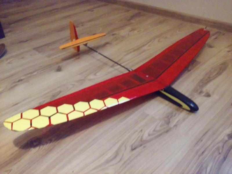

japko95 Opublikowano 27 Września 2016 Opublikowano 27 Września 2016 Mirek te sześciokąty wycinasz ręcznie, każdy osobno, czy masz może na to jakiś patent?
miro-er1 Opublikowano 27 Września 2016 Opublikowano 27 Września 2016 r,ecznie na folji samoprzylepnej z tyłu na pakierze odrysowywuje szablon , potem skalpel w ręke i kilka minut i wycięte , folia z papierniczego chyba 10 zl 120cm x80cm arkusz różne kolory. ta folia jest dosc ciezka , działa jak równoważnik skrzydełka bez kołka

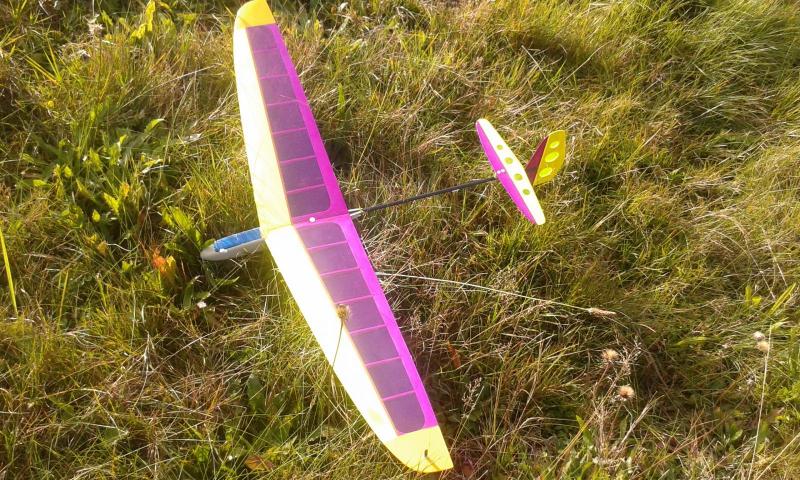

stefol Opublikowano 5 Października 2016 Opublikowano 5 Października 2016 witam. APOGEE juz jest gotowy do lotu , waga 155g , musiałem dodac 5g ołowiu bo lekko chylił sie ku tyłowi, dziś planuje oblot. filmik tez jakiś bedzie , pozdrawiam. Witam Zainspirowany waszymi poczynaniami również zbudowałem swojego APOGEE, mój do lotu waży 132g, co prawda nie jest taki ładny jak wasze ale za to fajnie lata. Zbudowałem też drugie skrzydło z lotkami, teraz model waży 150g, co prawda jeszcze nim nie latałem, pogoda do bani, i tak myślę co by było gdyby... Powiększyć plany o 125% wtedy model będzie miał około 1300 rozpiętości, jak sądzicie, warto się w to zagłębiać? 2
mayster8405 Opublikowano 5 Października 2016 Autor Opublikowano 5 Października 2016 Andrzeju, nie bądz skromny model prezentuje się wyśmienicie.Po pierwsze, jeśli model jest pierwszym tego typu, po drugie- że sam zbudowałeś go z planów / nie gotówka/, i po trzecie jeśli masz satysfakcję z jego zbudowania, no i nareszcie jak będzie dobrze latał uważaj się za dumnego. Na początki modelik super i tani.Czy będzie zal , jak go "zjedzą" krety, chyba nie tak bardzo jak byś miał model 1.5 m kupiony już za poważniejsze pieniądze. Ciekawi mnie twoja wersja z lotkami i jak to technicznie rozwiązałeś.Może się podzielisz!? i wyposażenie Mój może byłby jeszcze lżejszy gdybym użył węglowej rurki ogonowej ze szczytówki wędkarskiej /stożkowa/ 6x80cm lub 5x80 i odciąć na porządaną długość.Wyszło by średnicą jak 6 -4.5m/m.Będąc u mnie w salonie wędkarskim zobaczyłem taką za 25 zł , na oko byłaby jak w sam raz Na Allegro są takie po 15zł.Co by to dało, to że na nosku byłoby mniej ołowiu i model mógłby ważyć mniej. Co do powiększania planów i z tego efektów, nie wypowiem się, bo wykonałem tylko dwa modele czyli BUG-a i Apogee, ale już poważniejszy to w pełnym wymiarze 1.5m. Tak myślę
