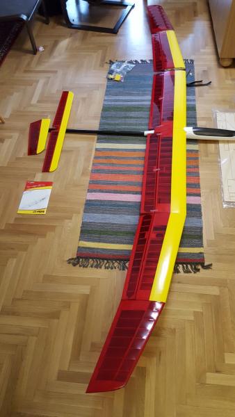

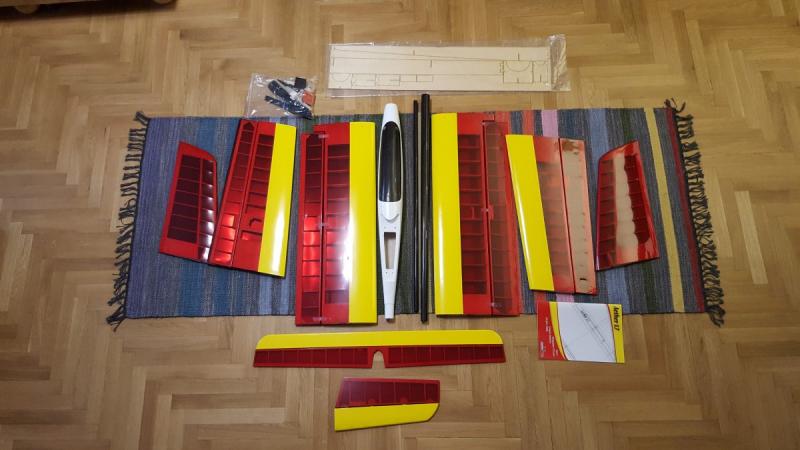

kinemax Opublikowano 12 Czerwca 2016 Opublikowano 12 Czerwca 2016 Dla skrócenia czekania na Jantara zakupiłem to cudo.. Wykonanie wygląda bardzo przyzwoicie, jak będzie latał się okaże. A tutaj pierwsza przymiarka elementów - poza jednym łącznikiem wymagającym podszlifowania, reszta pasuje. Wyposażenie oczywiście z HK: - silnik Gliderdrive 3858 1120kV (bo akurat mam...), - regiel HK 60A, - serwa Corona DS-239MG na lotki, Turnigy TGY-777 na klapy i 380MG na stery - śmigło wg ecalc (mniej więcej) Jak porównuję z Odyssey-em, to pow skrzydeł wygląda na 2 razy większą, waga będzie też ok 2x większa
matmax Opublikowano 14 Czerwca 2016 Opublikowano 14 Czerwca 2016 Zapowiada się ciekawie i szykownie. Ten silnik rozszerzy funkcjonalność modelu o pionowy start Zasiadam i podziwiam.
kinemax Opublikowano 15 Czerwca 2016 Autor Opublikowano 15 Czerwca 2016 Producent proponuje tu wersję silnika z niższym kV i większym smigłem, więc nie jest to duża różnica... Okablowałem skrzydła, założyłem serwa i za moment będę robił kadłub. Póki co wszystko bardzo przyzwoicie pasuje

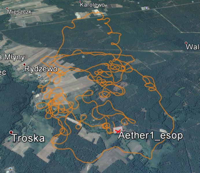

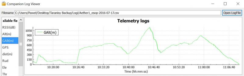

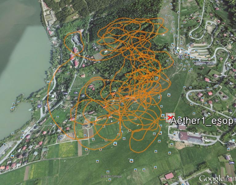

kinemax Opublikowano 18 Lipca 2016 Autor Opublikowano 18 Lipca 2016 Tak po trochę poważniejszym lataniu na górze Żar (piknik modelarski - pięknie było!) oraz u siebie na wsi: Lata ładnie, dostojnie, aczkolwiek do pionowego startu trochę brakuje (a może jest trochę za dużo ) Jak złapie termikę to hula (wznios ok 10:40 jest termiczny - nie silnikowy!, ale z motylkowymi hamulcami daję radę spokojnie i szybko zejść w dół (patrz log). Najważniejsze to ze nawet na wysokości 1100m nadal jest jako tako widoczny. Bez tego bym tak wysoko poleciał... 1

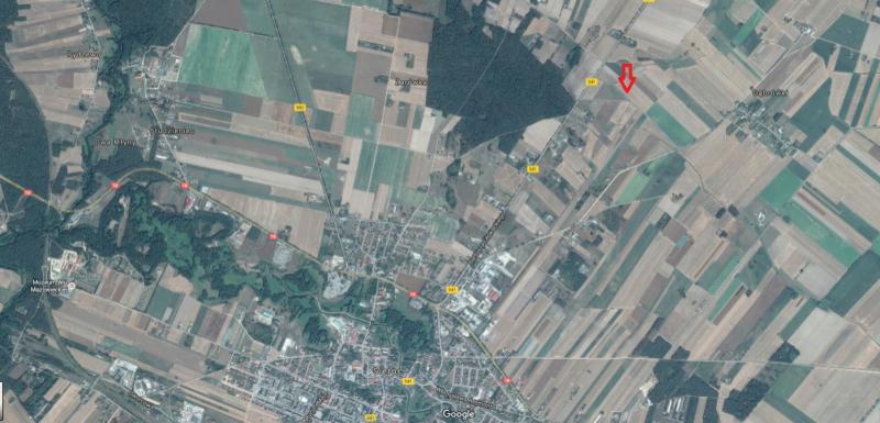

Dawid Leśniewski Opublikowano 19 Lipca 2016 Opublikowano 19 Lipca 2016 Kolego Pawle - jesteśmy Sierpca (jest nas 3-ch )- dopiero jak mapkę zobaczyłem to spojrzałem na twój opis.... - kiedyś może polatamy wspólnie. Na razie mamy jednego pilota szybowca, ale po zimie może się to zmieni.
kinemax Opublikowano 19 Lipca 2016 Autor Opublikowano 19 Lipca 2016 Oooo - to miło będzie mi Was gościć lub odwiedzić Co prawda do końca lipca mnie nie będzie, ale potem to co najmniej w weekendy, a mam nadzieję, że częściej. Tam u mnie jest pusto i spokojnie, tylko drzew trochę dużo...
Dawid Leśniewski Opublikowano 19 Lipca 2016 Opublikowano 19 Lipca 2016 My latamy najczęściej przy spokojnej drodze asfaltowej, z jednej strony trawa , z drugiej zboże, zero drzew, jest gdzie lądować. Jak jedziesz dziesiątką z Warszawy to na rondzie w prawo dajesz i z 500 m za ostatnimi zabudowaniami jest droga asfaltowa w prawo i znak DĄBRÓWKI.
