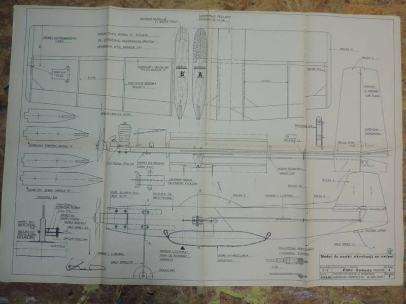

Model który trafił na warsztat jest konstrukcji nieodżałowanego Piotra Zawady.
Ten model już mieliśmy w naszej modelarni, ale to było na samym początku działalności - jakieś 25 lat temu.

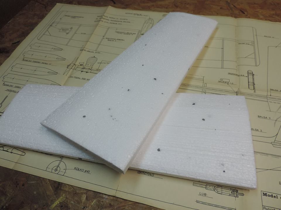

W konstrukcji zmieniamy skrzydło ze styropianowym rdzeniem, zamiast konstrukcyjnego.
12662636_544044732429523_106905211901235

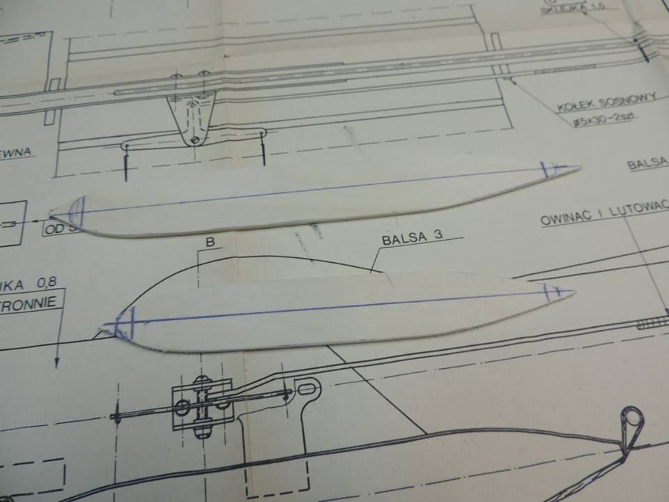

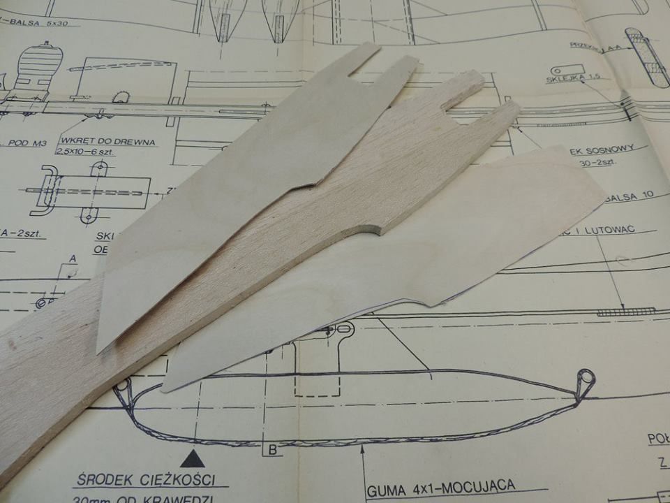

sklejkowe szablony do wycięcia rdzeni,
12644637_544044742429522_441920084804375

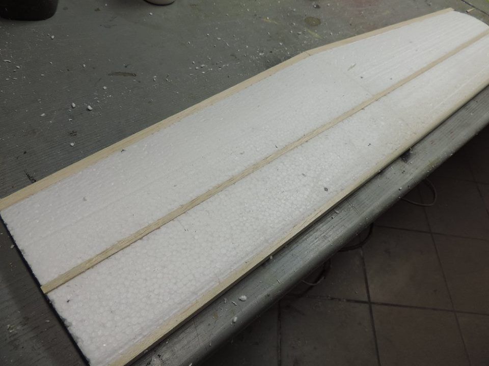

jak i same rdzenie już wycięte

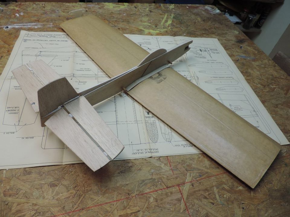

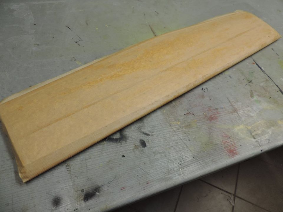

skrzydło sklejone i pokryte papierem pakowy, na rozrzedzony wikol,

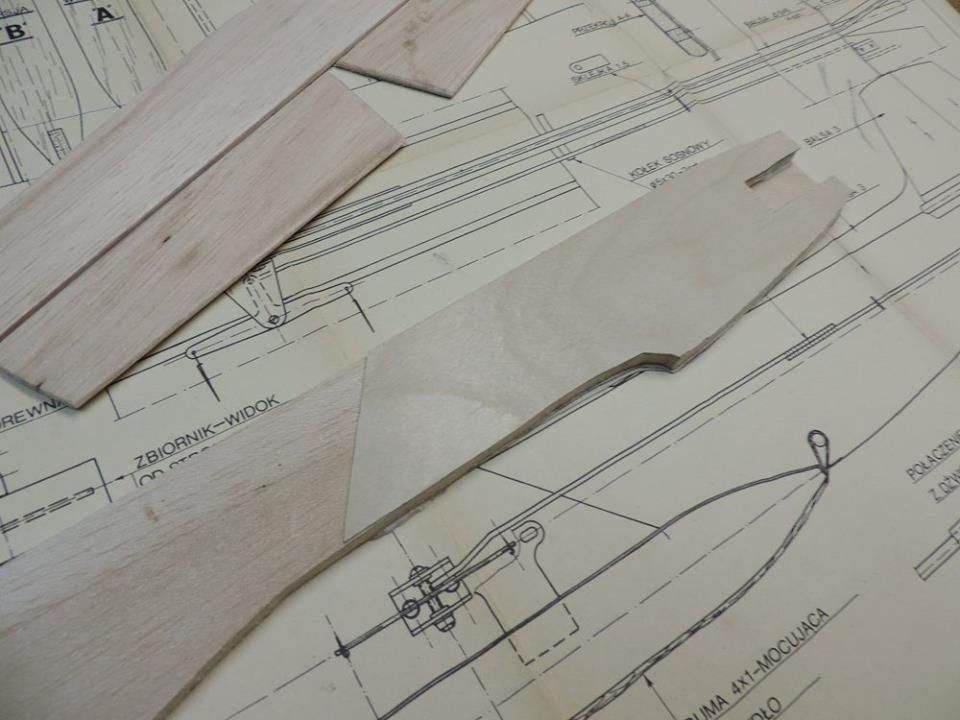

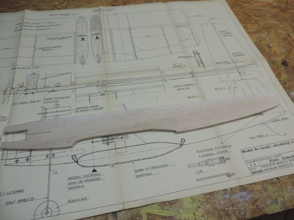

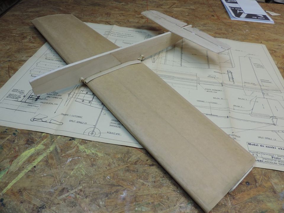

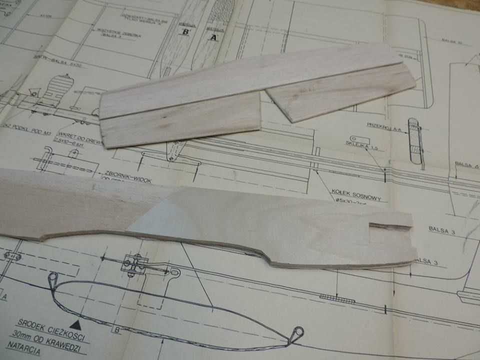

kadłub z średnio-twardej balsy 8mm
12654367_544044832429513_102224170558249
okładziny z sklejki 1,5 mm
12647150_544044895762840_105403112422110
12418024_544044799096183_288626411174100
usterzenia z balsy 4 mm

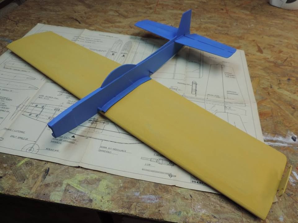

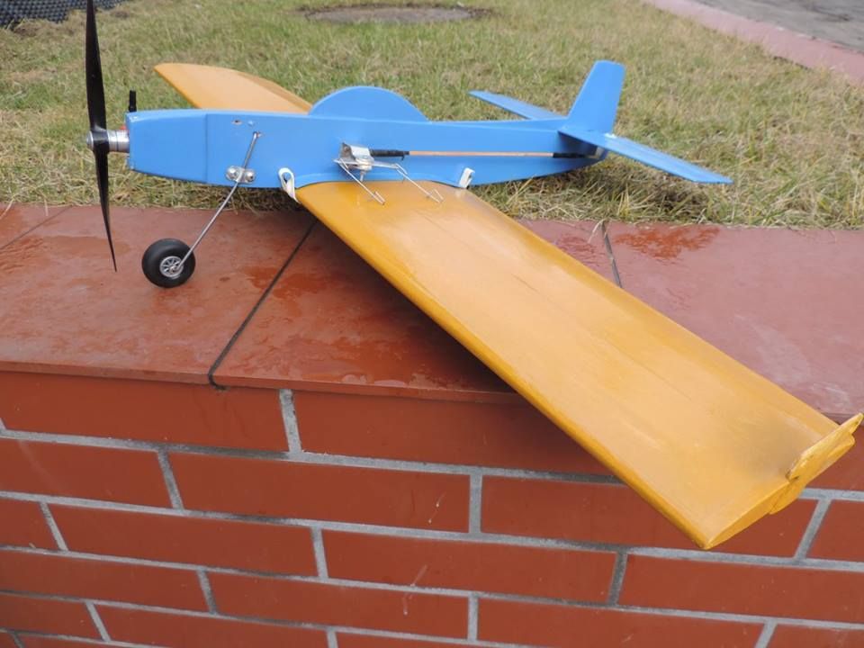

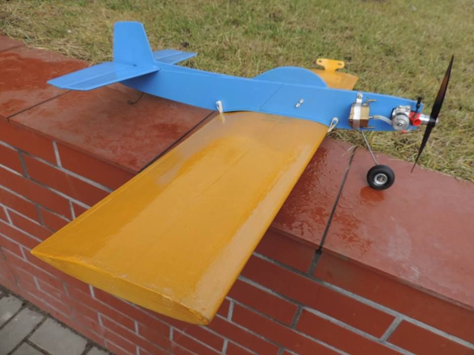

model pomalowany  i zabezpieczony lakierem odpornym na paliwo
12715306_545788652255131_910576382408654

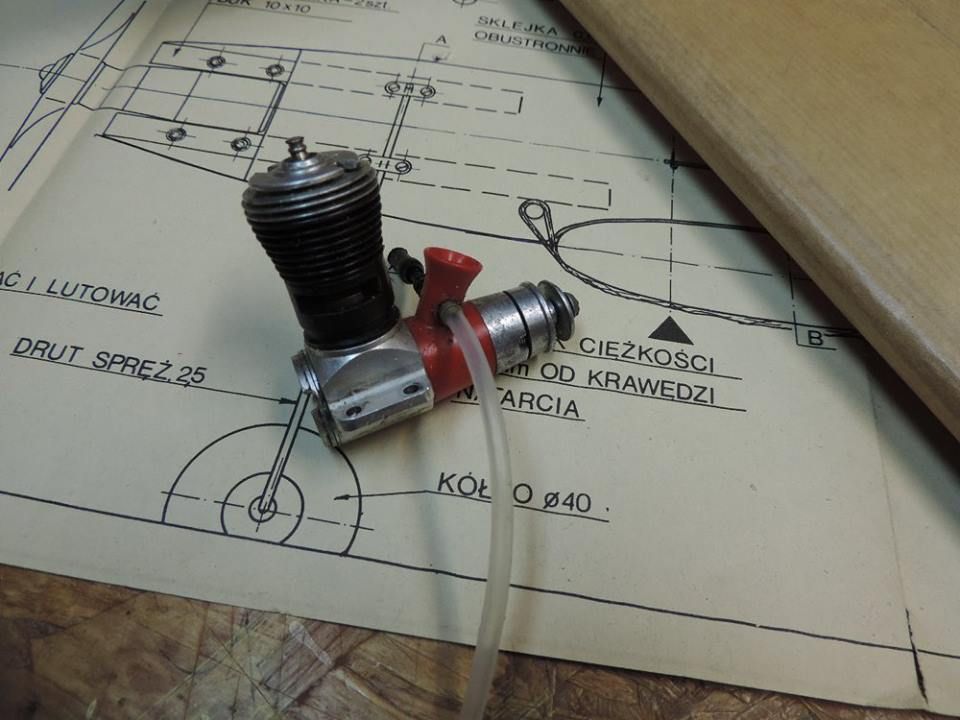

serce modelu: silnik Cox 1,5 cm
10450745_551598561674140_494395277689699
10372241_551598551674141_900108867045551
Pierwotnie model dostał powozie jedno-goleniowe, ale zamieniliśmy je na powdójne. Dzięki temu uniknęliśmy niepotrzebnego doważenia, a i ułatwiło to starty z trawy.
