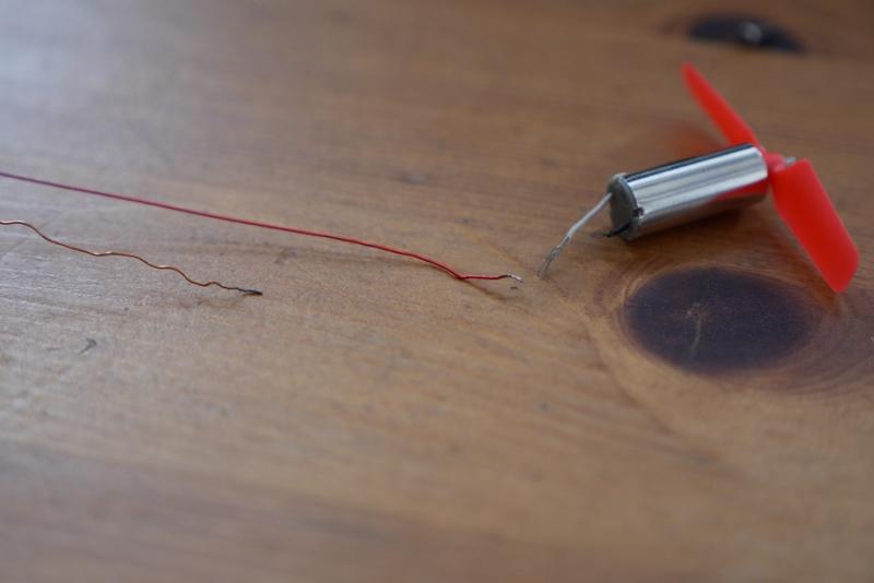

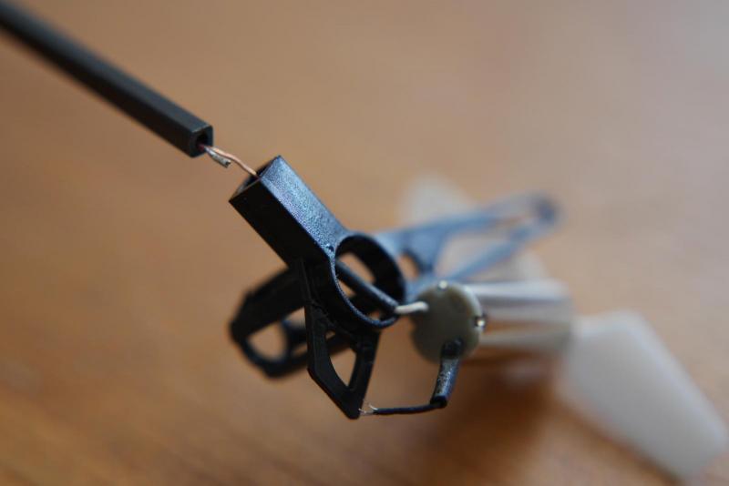

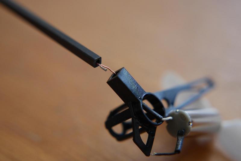

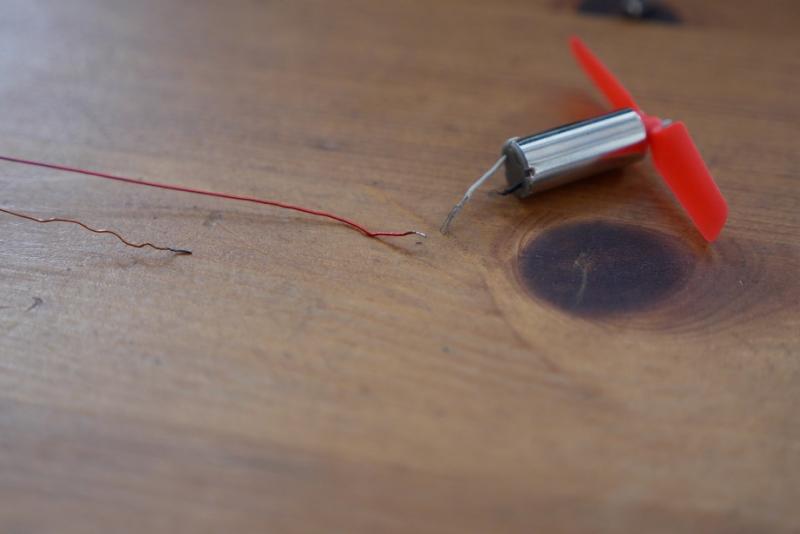

foxepc Opublikowano 11 Lipca 2016 Autor Opublikowano 11 Lipca 2016 Panowie, na ostatnim lataniu zdarzyła się usterka. Nie wiem do końca jak sobie z nia poradzić z uwagi an fakt, że dostęp do cieniutkiego kabelka jest minimalny. Jak zazwyczaj radzicie sobie z czymś takim?
Xeo Opublikowano 11 Lipca 2016 Opublikowano 11 Lipca 2016 Wymień cały kabel i będzie ok. Jak nie masz zapasu to wstaw kynar.
foxepc Opublikowano 11 Lipca 2016 Autor Opublikowano 11 Lipca 2016 Wymień cały kabel i będzie ok. Jak nie masz zapasu to wstaw kynar. wstaw kynar? Możesz jaśniej?
qba Opublikowano 11 Lipca 2016 Opublikowano 11 Lipca 2016 https://www.google.pl/search?q=kynar&oq=kynar&aqs=chrome..69i57&sourceid=chrome&ie=UTF-8
foxepc Opublikowano 11 Lipca 2016 Autor Opublikowano 11 Lipca 2016 Panowie, czy ja moge te kabelki w środku przeciąć i zlutować w innym miejscu? Kurde, gubie sie w tym. te kabelki nie są w gumie, więc się dotykają. Pierwszy raz spotykam się z tym, że te przewody nie są izolowane od siebie. O co tu chodzi?
Xeo Opublikowano 11 Lipca 2016 Opublikowano 11 Lipca 2016 Jak się przyjrzysz to zobaczysz że są izolowane. A czemu niby nie można by ich zalutować w innym miejscu?
foxepc Opublikowano 11 Lipca 2016 Autor Opublikowano 11 Lipca 2016 Dobra, robie po swojemu. Trzymaj kciuki:)
foxepc Opublikowano 24 Lipca 2016 Autor Opublikowano 24 Lipca 2016 Panowie. Zrobiłem to, lecz jednego razu moje słabe lutowanie(słabe z racji braku długości kabla) zawiodło. W powietrzu silnik przestał działac. Powiedzcie mi proszę, czy te kable moga się ze sobą stykać bez zwarcia? Bo one rzem lecą przy sobie - stykają się. Jutro wyjeżdżam i chciałbym zabrac model a jest popsuty. Czy mogę innym kabelkiem -, bylejakim wąskim - zastąpić to i dolutować?
young Opublikowano 24 Lipca 2016 Opublikowano 24 Lipca 2016 ja puściłem kabelki po belce wierzchem i dalej latam , szybko i na przyszłość skuteczne !
foxepc Opublikowano 25 Lipca 2016 Autor Opublikowano 25 Lipca 2016 Ale jakiekolwiek? Ja sie nie znam na elektronice i jedno mnie zastanawia. Cokolwiek w życiu lutowałem to kabelki nie mogły się stykać, żeby nie było zwarcia. A te są dziwne. Nie mają powłoczki, tylko sa nagie i płyną obok siebie. Nie czaje tego.
