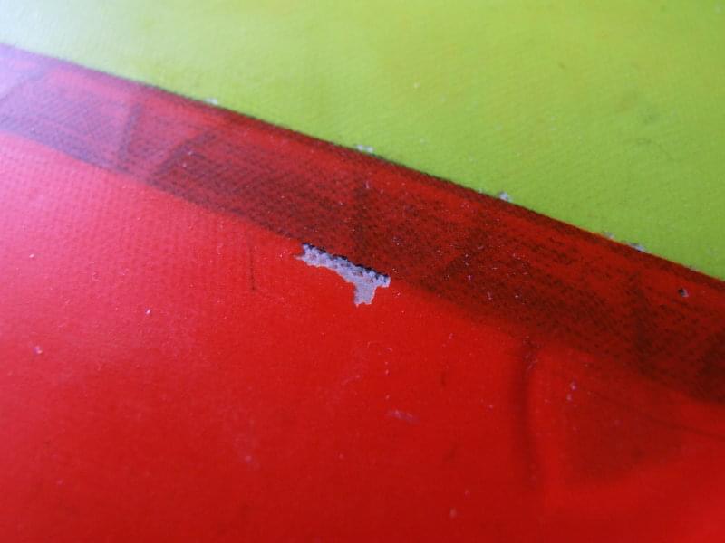

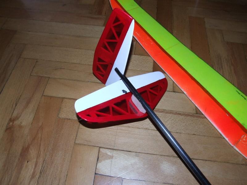

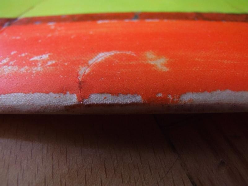

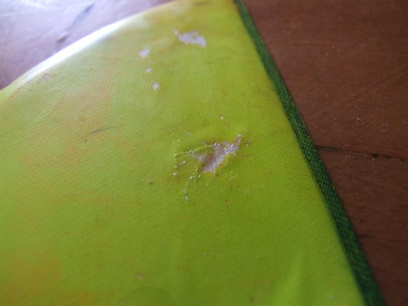

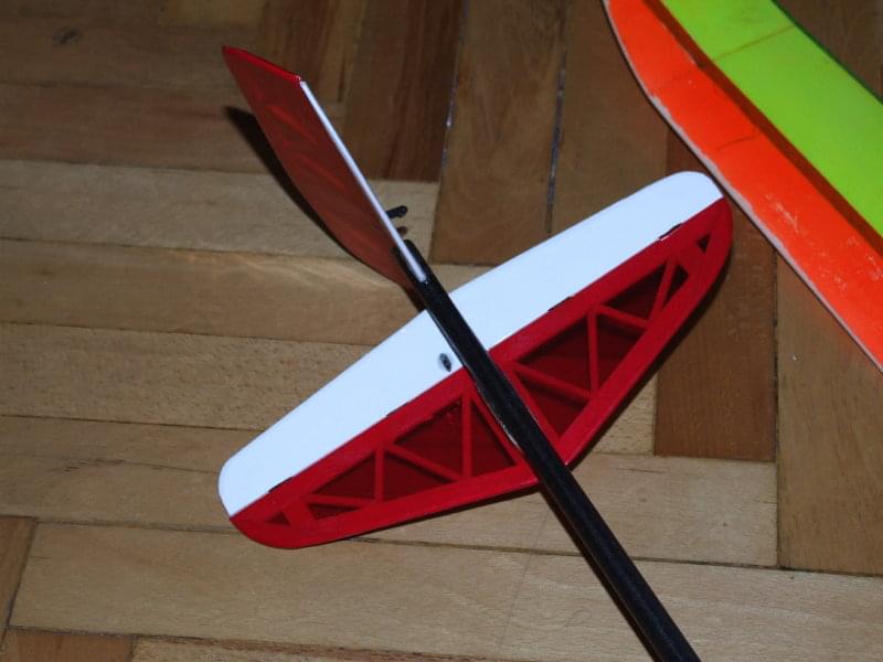

Pavel Opublikowano 6 Lipca 2008 Opublikowano 6 Lipca 2008 Witam Jakiś czas tamu dostałem od kolegi skrzydło laminatowe. Zwykły rdzeń ze styroduru pokryty pokryty tkaniną szklaną. Niestety w czasie laminowania doszło do pewnego wypadku, i skrzydło nie wyszło tak jak powinno. W niektórych miejscach odeszła farba, w innych farba z żywicą. Również w niektórych miejscach odchodzi dźwigar od płata. Poradzono mi abym pod dźwigar wprowadził żywicę, a pod tkaninę klej uniwersalny za pomocą strzykawki. Tak też zrobiłem, skrzydło już się klei. Jak pojadę w poniedziałek do sklepu modelarskiego to będą dalsze relacje. A prac zostało nie wiele. Jeśli mi się będzie chciało to oblot nastąpi do końca przyszłego tygodnia. Zostało dokończyć kadłub, wkleić rurkę, bowdeny i serwa. Zobaczymy ile mi z tym zejdzie

blackriver Opublikowano 8 Lipca 2008 Opublikowano 8 Lipca 2008 :? wygląda kiepskawo, naprawa upancerni, wyjdzie ciężko, a problemy z wzmocnieniem pozostaną, nie jestem specem, ale naprawę chyba bym odpuścił, może pokombinuj z balsą np: Apogee HLG Drelli wersja wood?? BTW któryś ze sklepów internetowych (polski) ma wycinarke i za parę groszy wycina rdzenie... (gdzieś mi linka wcieło, ale jak znajdę do Ci podeślę).

Pavel Opublikowano 8 Lipca 2008 Autor Opublikowano 8 Lipca 2008 buwi777 -> Oczywiście że było opisane. Nawet kilka razy czytałem opis Piotrka, osobiście z nim o tym rozmawiałem. Tyle że żeby takie skrzydło wykonać to trzeba mieć troszkę wprawy (której mi brak) i pewne narzędzia... Niestety nie posiadam pompy, a wygląd tego skrzydła jest efektem wyłączenia się takiej pompy. blackriver -> Dziękuję za pomoc. Oczywiście myślę całkowicie poważnie nad zrobieniem własnego balsowego skrzydła. tytan12 -> Jest dokładnie tak jak powiedziałeś. Dostałem skrzydło do remontu, i chcę sprawdzić jak będzie model z nim latał. Oczywiście jeżeli będzie coś nie tak- to natychmiast zacznę budowę nowego skrzydła. Jednak na razie zobaczymy co z tego projektu wyniknie :wink: Edit: Dziś, o godzinie 23:36 czasu letniego zakończyłem prace przy modelu. Aktualnie wszystko jest wklejone, gotowe. Teraz należy czekać na dobrą pogodę. Mam nadzieję że oblot jutro się odbędzie! Model wyszedł ok 180g, nie trzeba nic dociążać ;D
