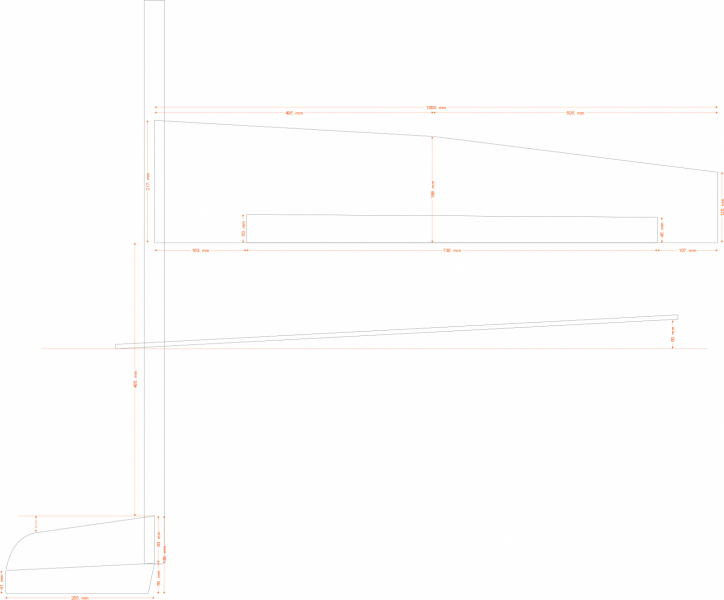

KRUUP Opublikowano 13 Lipca 2016 Opublikowano 13 Lipca 2016 Witam. Przeszukując ostatnio rożne szpargały, wykopałem w piwnicy ładny fornir olchowy. Nabrałem chęci na budowe szybowca 2m. Jednak mało jestem zaznajomiony z proporcjami profilami itp. Dla tego oczekiwałbym pomocy. Robiąc ten rysunek poglądowy kierowałem sie szybowcami firmy ArtHobby. Czy proporcje sa dobrze dobrane? Jaki użyć profil? (mh32)? Czy nie przesadziłem z powierzchnia lotek? Jakie dźwigary? I teraz mi wpadło do głowy, czy ten garb na natarciu to dobry pomysł? Proste natarcie łatwiej zrobić No i jeszcze gdzie wyciąć rdzenie?
Andrzej Klos Opublikowano 13 Lipca 2016 Opublikowano 13 Lipca 2016 (edytowane) Marcin, Jesli skopiowales model ze znanej firmy takiej jak Art-Hobby to proporcje pewnie beda dobre. Wyglada OK. Profil zalezy do czego ma byc model; termiczny czy zbocze i jak lubisz latac MH32 to dobry profil, trocze szybszy niz przecietne termiczne Tak, chyba troche przesadziles z lotka ale moze byc dobry do akrobacji. Zawsze mozesz potem odciac i reszte przykleic do skrzydla. Przesunal bym ja troche w kierunku koncowki skrzydla Wystarczy dzwigar z paska pionowej sklejki ale tak aby byl przyklejony do gornej i dolnej powierzchni. Wystarczy do ~1/3 rozpietosci. W Twoim przypadku najlatwiej do pierwszego zalamania skrzydla. Ten "garb na krawedzi natarcia" wynika z rozkladu sily nosnej wzduz rozpietosci. Zobacz na najnowsze szybowce Diana2, szybowce GP maja skrzydla eliptyczne; dwa trapezy to przyblizenie elipsy.Jest takie powiedzenie wsrod inzynierow, ze jak sie kopiuje to kopiuje sie dokladnie tak jak orginal . Czolem Andrzej Edytowane 13 Lipca 2016 przez Andrzej Klos
KRUUP Opublikowano 13 Lipca 2016 Autor Opublikowano 13 Lipca 2016 Dzięki Andrzej za odpowiedz. Co do mojego latania to preferuje raczej zwinne modele. Skrzydło planowałem dzielić w połowie, ze względu na transport. Łącznik z węgla i dzwigary węglowe,(mam dużo rowingu) usterzenie V z deski balsowej oklejone japonką. Kadłub z balsy i rury wegląwej lub szklanej. No i końcowka skrzydła bedzie lekko ścięta nie tak jak na rysunku To teraz musze poszukać kogos kto mi dobrze wytnie rdzenie. Może kogoś polecacie?

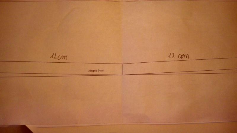

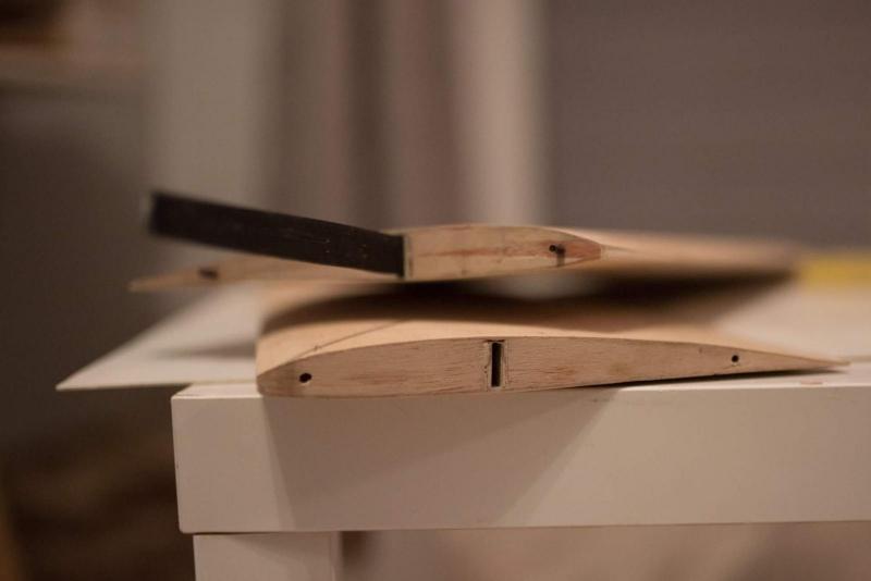

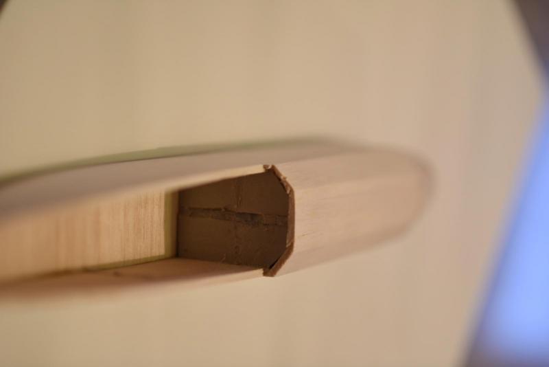

KRUUP Opublikowano 17 Sierpnia 2016 Autor Opublikowano 17 Sierpnia 2016 Zabieram się pomalu za to skrzydło. Fornir zaimpregnowałem jednostronnie kaponem, żeby nie wypił za dużo kleju (soudal 66A). Teraz mam zamiar zrobić łącznik skrzydeł Rowing weglowy grubość 3mm długość po 120mm na strone. jak na zdjeciu. Czy te 12cm to nie za mało? Czy 3 mm bedzie wystarczajaco mocne?

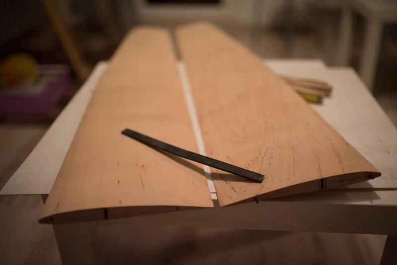

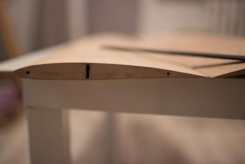

KRUUP Opublikowano 5 Września 2016 Autor Opublikowano 5 Września 2016 Prace nad szybowcem idą wolno ale jakoś idą Dzis jest na takim etapie. Nie ma jeszcze natarcia. Przez to że skrzydło ma trapez fornir lekko ściągnął w tym miejscu i skrzydelko jest troche podgiete. Idealnie nie jest ale tragedi też nie ma.

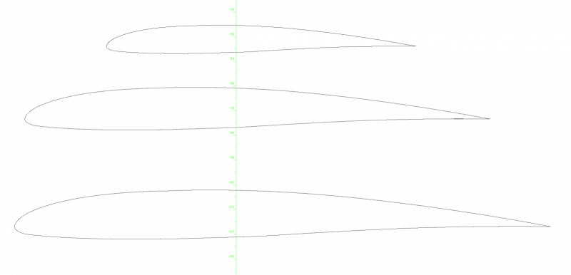

Andrzej Klos Opublikowano 6 Września 2016 Opublikowano 6 Września 2016 Marcin, Wyglada dobrze. Aby zrobic poprawna krawedz natarcia dobrze jest zrobic formatki uzywajac np programu Profili: http://pfmrc.eu/index.php?/topic/60948-mosquito/?p=623561 Powinny wystarczyc trzy tzn przy kadlubie, na zalamaniu i na koncowce. Najlepiej wyciac laserem ale np malymi nozyczkami z tektury tez bedzie OK (z tym, ze trudno wyciac dkladnie nosek profilu). Czolem A 1
pyton Opublikowano 6 Września 2016 Opublikowano 6 Września 2016 Marcin gdzie kupiłeś taki ładny fornir?? nie jest za ciężki?
KRUUP Opublikowano 6 Września 2016 Autor Opublikowano 6 Września 2016 Nie wiem gdzie go kupiłem, bo było to dawno temu, mysle ze dwa lata. Możliwe ze na allegro. Cieżki troche jest jak to fornir, wiadomo że balsa pewnie lepsza, Waga połowy to 210g obie ważą tyle samo. łacznik 15g. razem 435g plus serwa i folia to będzie conajmniej 500g. Andrzeju do lasera to mi troche nie po drodze Własnie sobie narysowałem takie szablony i w domu bede kombinował jak je wyciać.

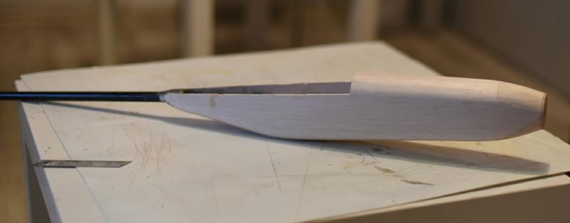

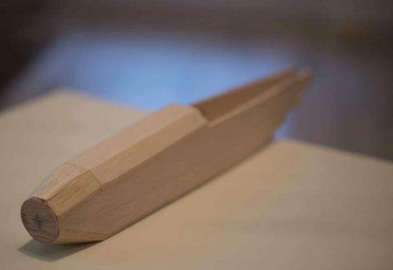

KRUUP Opublikowano 20 Września 2016 Autor Opublikowano 20 Września 2016 Niestety profil to raczej MH32 mod no ale nie można mieć wszystkiego. Doszedłem do kadłuba który jest po wstepnym przeszlifowaniu. Po dokładniejszym szlifowaniu pokryje go tkanina szklaną 25g, wytne kabinkę, pozbede sie reszty szablonu depronowego i zalaminuje od środka tkaniną 100g. Tak to sobie wymyśliłem, mam nadzieje że sie sprawdzi.

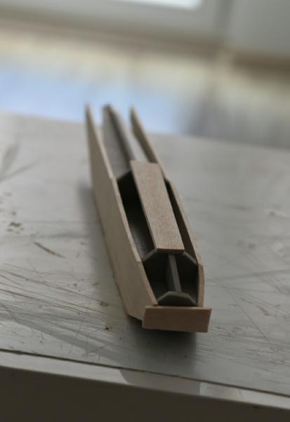

KRUUP Opublikowano 21 Października 2016 Autor Opublikowano 21 Października 2016 W modelu mam ogon z rurki 14-10 mm . Jakie macie patenty na wklejenie w środek bowdenow?
