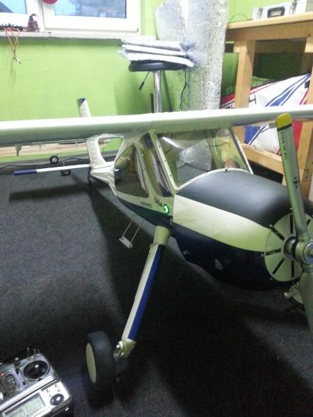

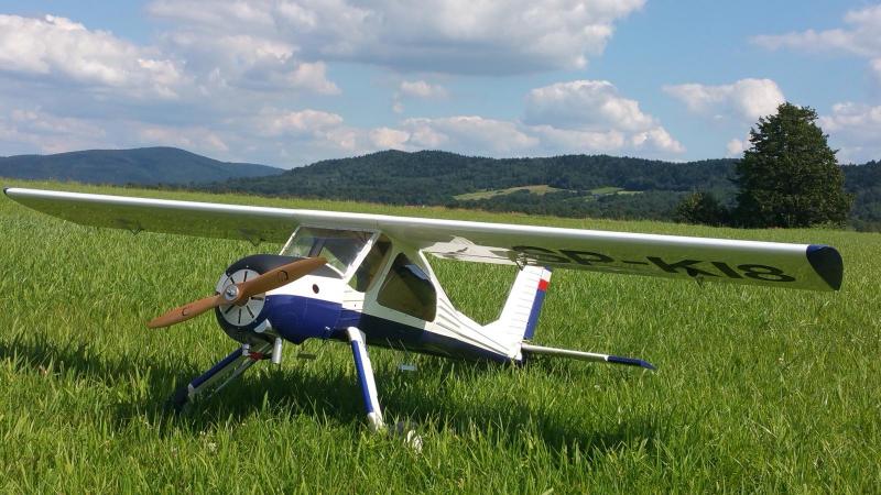

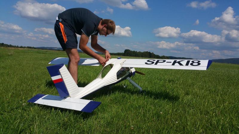

Witam kolegów chciałbym w tym dziale przedstawić model samolotu wilgi firmy Eljot którego stałem się szczęśliwym posiadaczem. Chciałbym też powiedzieć iż makieta wilgi bardzo podoba mi się od lat, ale lata ich u nas bardzo mało z jednego powodu trochę nie zrozumiałego bo to w sumie żaden powód. A mianowicie bywając na różnych spotkaniach piknikach itp pytałem przelotnie osób o opinie o samolocie wilga. I praktycznie 99% odpowiedzi brzmiało tak cytuję : No wiesz piękny samolot ale nie nie chciałbym mieć ale to źle lata. Pytam więc a miałeś ? latałeś? odpowiedź nie ale słyszałem. I takich odpowiedzi było na pęczki. Odradzano mi ten samolot z każdej strony więc stwierdziłem , że mam gdzieś te opinie i będę miał taki samolot który nie lata :) mówi się trudno. Interesowała mnie skala 1/4 ale u nas takiej nie ma więc kupiłem model wykonany z zestawu Pana Leszka Z firmy Model Partner . Model ten z zestawu poskładał Pan Krzysztof Targosz z Bielska Białej który to przepięknie buduje modele, i właśnie od niego odkupiłem ten samolot poskładany ale nie  oblatany czyli nowy :). Model waży 8,5 kg z managerem  serwami , dwoma pakietami 2s 2500mah i jednym oddzielnym pakietem do zapłonu minh 2000mah. Silnik jaki zastosowałem to JC30EVO śmigło 20x8 ciąg 6,3 kg. Model oblatałem minionej niedzieli na lotnisku modelarskim w Choczni koło Wadowic. Mając na uwadzę wszystkie negatywne opinie o samolocie wilga można powiedzieć , że nogi miałem jak z waty i serducho w gardle:) Ale ku mojemu zdziwieniu model lata przepięknie , jestem zachwycony tym samolotem i już złożyłem pogratulowałem Panu Leszkowi dobrego samolotu w swojej ofercie. Model praktycznie sam startuje jest bardzo przewidywalny lata przepięknie:)
Załączam również krótkie filmy z oblotu modelu
Gratulacje też mi się ten model podoba ale wszystkiego nie da się mieć.
Modele z reki Pana Leszka są faktycznie solidne, przemyślane i dobrze fruwające, też polecam Eljot. :)
Dzięki też tak właśnie uważam:)

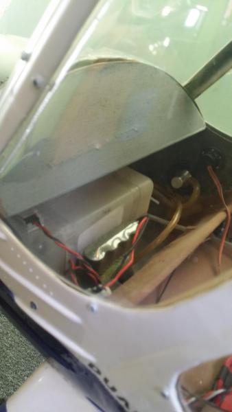

Witam kolego i mam zapytanie  czy mozesz pokazac jakies foki bo bardzo mnie ciekawi jak zrobiles wejscie do srodka? Mm ten zestaw prawie 2lata i jakos niemoge sie zabrac do budowy  a zobaczylem ze ty juszlatasz nim wiec moze wkoncu gozaczne budowac

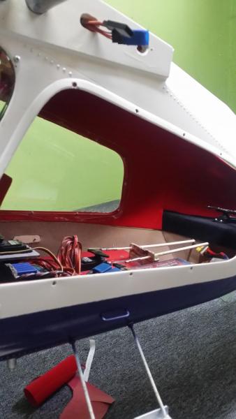

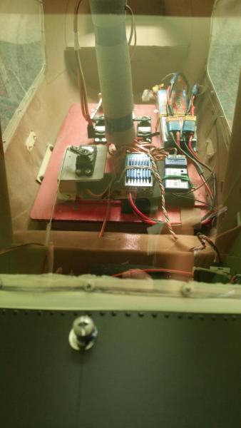

Witaj nie ma problemu porobię zdjęcia . Tylko ja nie zrobiłem na razie wnętrza makietowego, mam takie w planach ale na razie muszę nią polatać :) właśnie jutro się wybieram. Co dokładnie cię interesuje jeśli chodzi o zdjęcia?

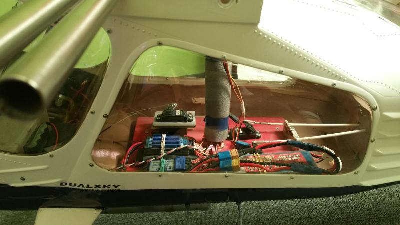

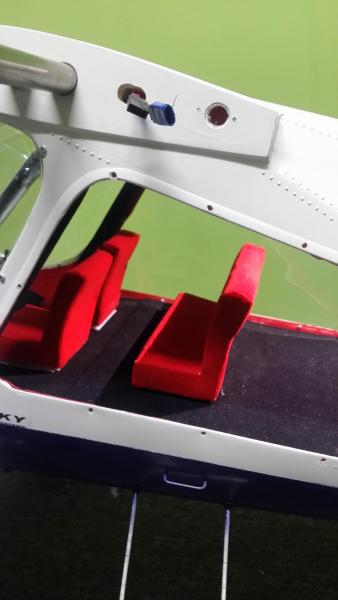

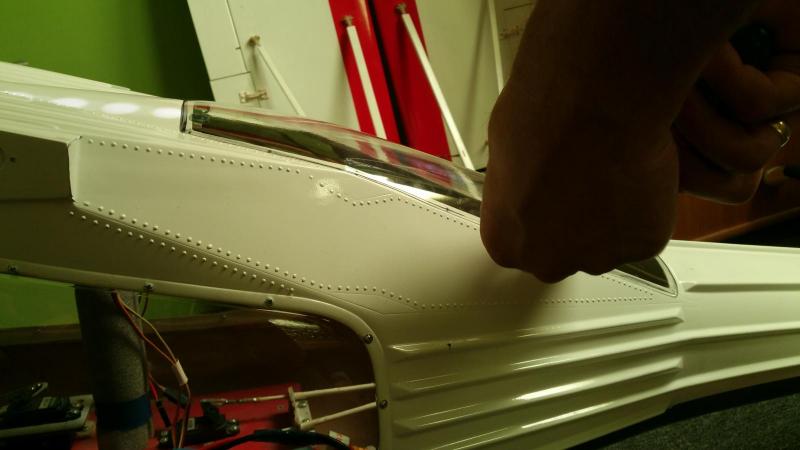

oki wszystko wiem . Zdjęcia wrzucę natomiast tak w skrócie to nie mam otwieranych boków choć może tak zrobię. Dochodzę od góry przez tą szybę tylną mam ją na zamku i bez problemu mam dojście do wszystkiego. Jak coś grzebię w modelu odkręcam sobie boczną szybę. Ale do celowo jak się w nią wlatam przez zime może zrobię otwierany bok...:)
Fotki wnętrza
oki wszystko wiem . Zdjęcia wrzucę natomiast tak w skrócie to nie mam otwieranych boków choć może tak zrobię. Dochodzę od góry przez tą szybę tylną mam ją na zamku i bez problemu mam dojście do wszystkiego. Jak coś grzebię w modelu odkręcam sobie boczną szybę. Ale do celowo jak się w nią wlatam przez zime może zrobię otwierany bok... :)
Fotki wnętrza

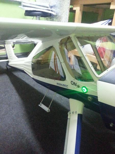

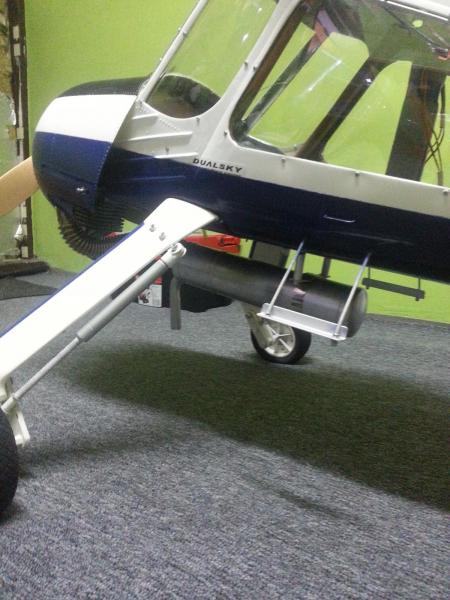

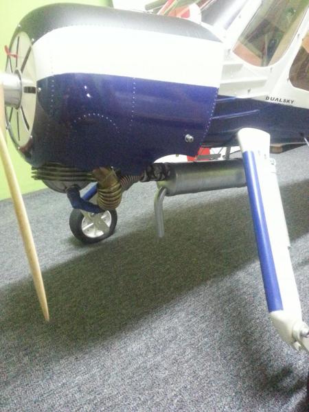

Bardzo fajny patent na wspornik wiązki przewodów  B) , mogę podkupić ?
Czyżbyś też zauważył pewne przesłanki za bliższym zainteresowaniem się firmą Dualsky  ;) ?

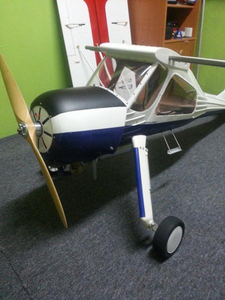

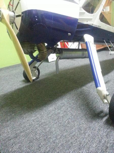

Dzięki Andrzej :) no mi się wilga od dawna podobała i gdybym słuchał opini to bym jej nie kupił heheh. Ale tak jak napisałeś myślę , że mit został rozwiany. Tak oczywiście możesz podkupić co chcesz heheh. W przyszłości myślę nad makietowym wnętrzem ale zobaczę jeszcze . Na razie musze się nią nalatać po dopiero zrobiłem może z 6 lotów. Jeszcze zmieniłem wydech na JMB mam w tej chwili o wiele lepsze brzmienie wydechu i jakieś 1,5 kg wiecej ciągu . Miałem 9kg a teraz mam około 10,5 :). Jeśli chodzi o Dualsky no mam go już w drugim samolocie fajna sprawa :)

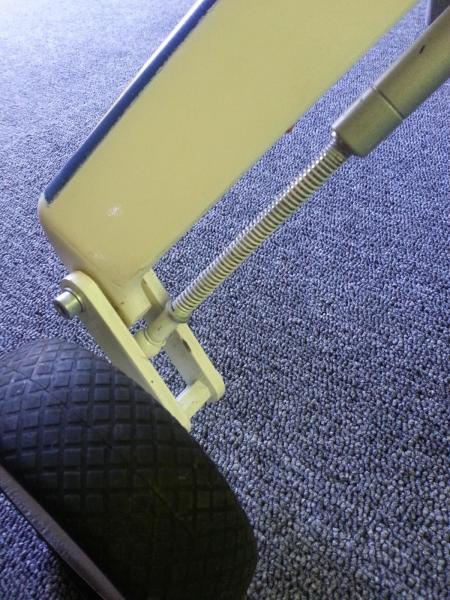

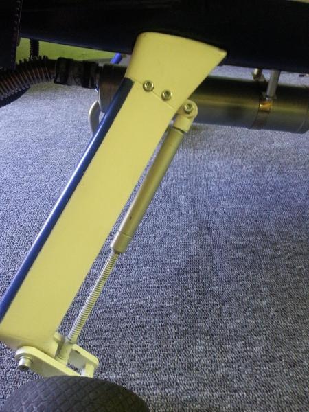

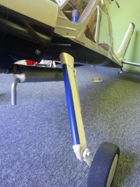

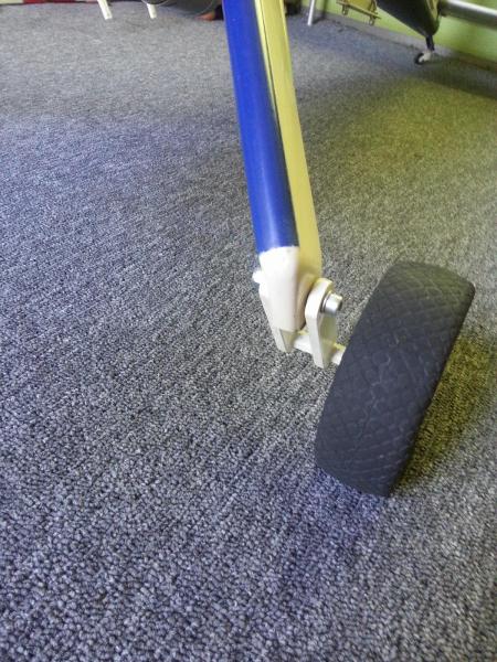

Jan jeśli chodzi o podwozie to ono jest super ja bym nie kombinował z nim nic. Mało tego jest fajne szerokie jak widziałem w innych wilgach to jakieś dziwne są te podwozia a ono naprawdę wygląda fajnie . Już mi to powiedziało parę osób z lotniska :)

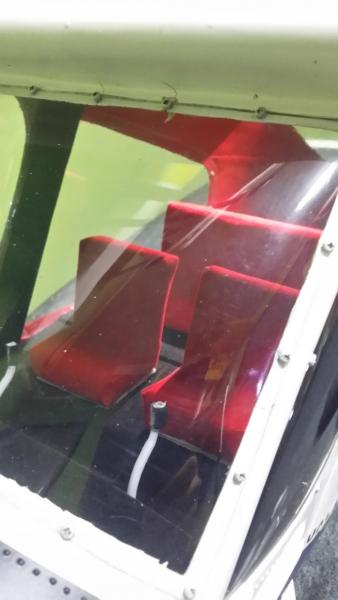

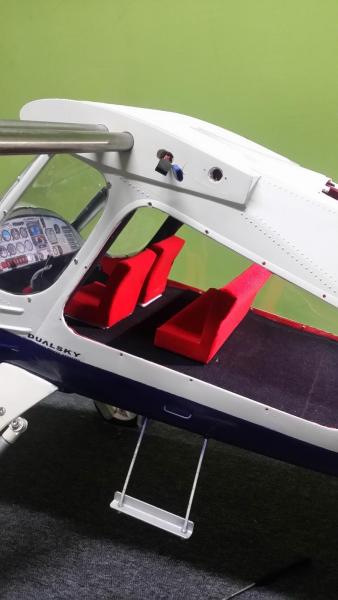

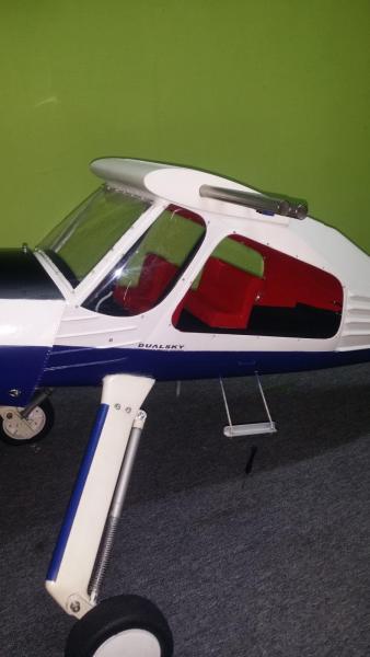

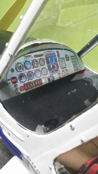

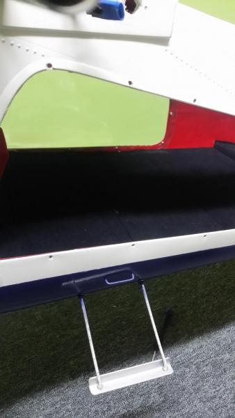

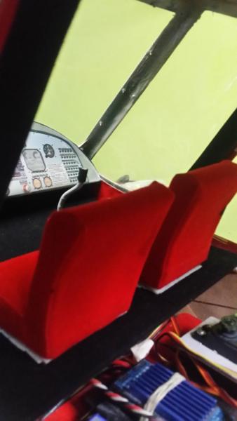

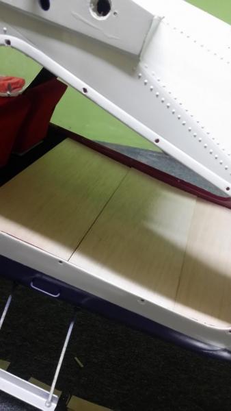

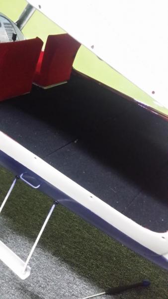

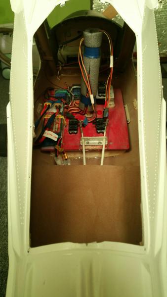

Zważywszy na aurę na zewnątrz która raczej nie nastraja do latania postanowiłem trochę pokombinować z wnętrzem wilgi.Początkowo nie myślałem nad robieniem wnętrza ale jakoś mi się zachciało coś podziałać. Załączam parę fotek z prac :). Wszystko wykonane jest własnoręcznie....
Cud - miód i słodkie orzeszki  :)! Wypas wnętrza jak dla VIP-ów. Ta czerwień przyciąga wzrok ... Jak chciałbyś całkiem zaszaleć, to dodaj apteczkę, gaśnicę i teczkę służbową pilota, a na uchwyt przy tablicy przyrządów jakiegoś Jeppesena.
Hmm... co by tu jeszcze...
Piękna praca, moje uznanie :)!

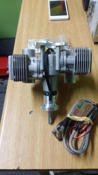

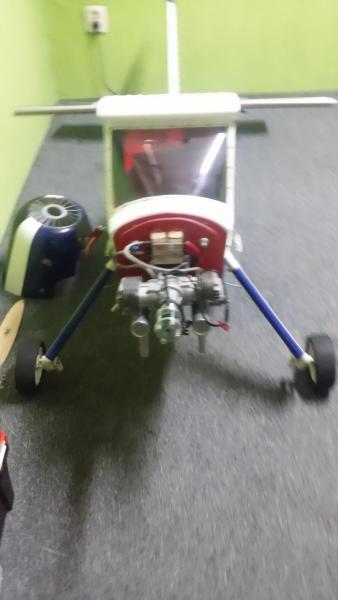

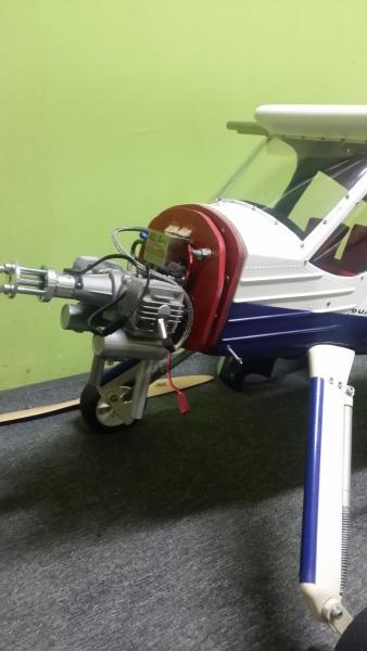

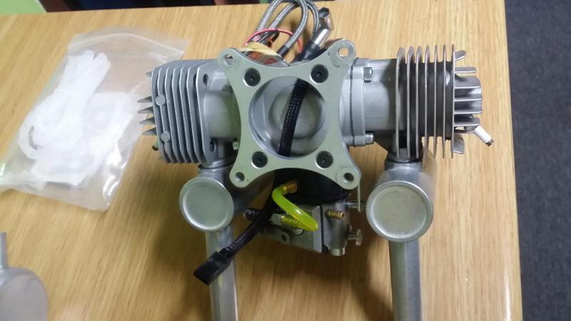

Zgodnie z moją koncepcją o wymianie silnika w wildze zdecydowałem się kupić boxerka 40cm.

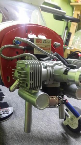

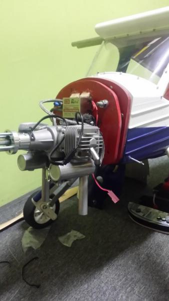

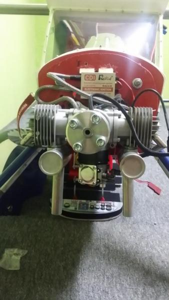

Silniczek dotarł do mnie przed wczoraj i tak on sobie wygląda :) Silnik to vvrc 40 firma Valley View który to zamówiłem w USA.
Nawiązując do silnika tak on sobie wygląda w modelu
Pierwsze odpalenie silnika :) silnik odpalił od pierwszego razu

Chmmm ...
Boxerka powiadasz?
No to czeka Cię jeszcze jedna przeróbka :D :D :D
Co Ty na to?, a przy okazji cofnij troszkę siedzenia.
