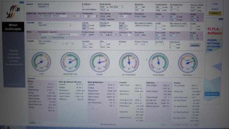

Bartek Piękoś Opublikowano 17 Sierpnia 2016 Opublikowano 17 Sierpnia 2016 Wg e-calc ten silnik Axi 5320/18 ze śmigłem 13x6x3 daje ponad 6,8kg Szczegóły poniżej Pewnie to nie jedyna możliwa kombinacja.
