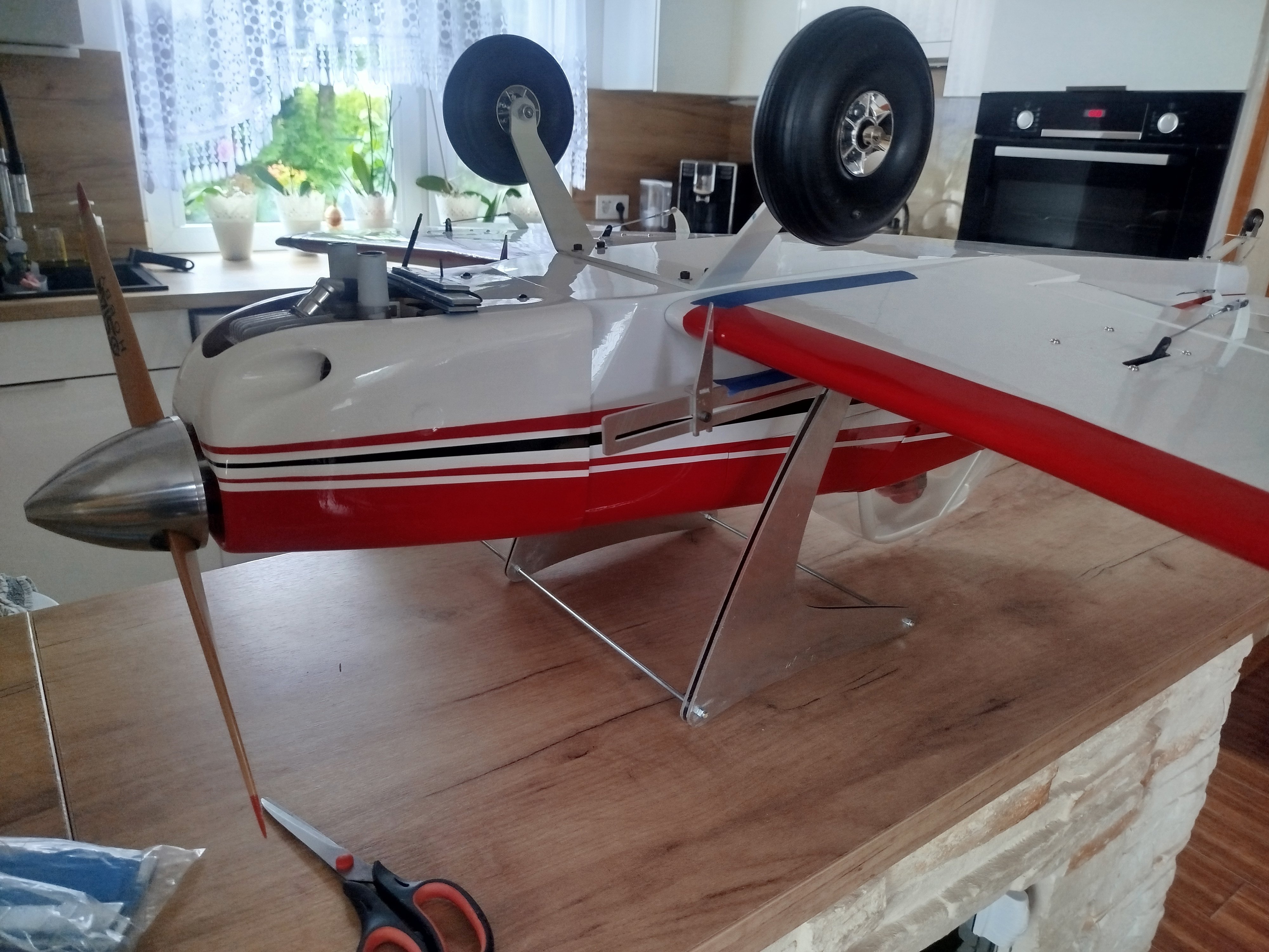

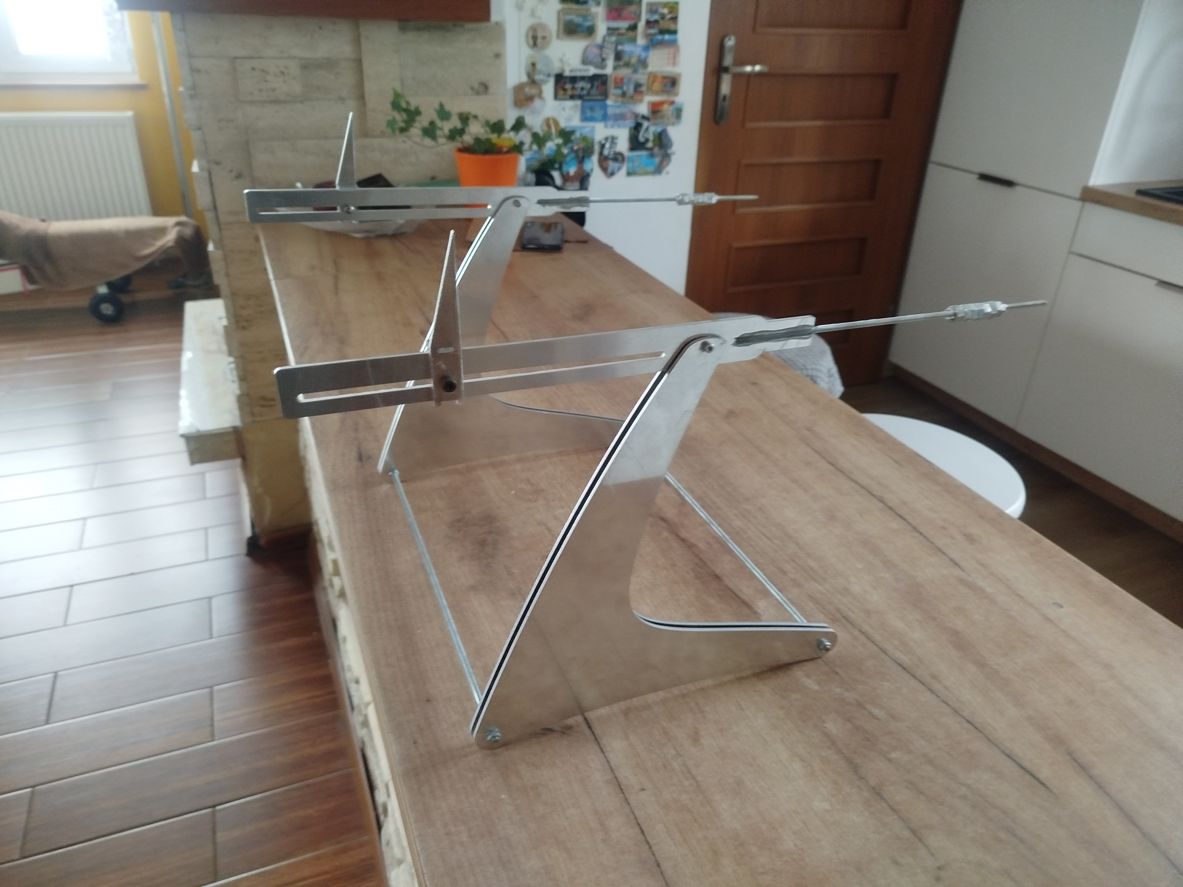

  6. Model po pierwszym locie, zgodnie z tym co przewidywałem fabryczne wyważenie jest za bardzo nosowe , model po starcie wymagał trymowania steru wysokości i bardzo ospale reagował na lotki a podczas ładowania podchodzil stosunkowo szybko, ściągnąłem 50 gram ołowiu środek przesunął się o jakieś 8 mm do tyłu,czekamy na okienko pogodowe aby wykonać drugi myślę że już poprawny lot .Filmik z pierwszego lotu jest ale rozmiar za duży jak przerobię to wstawię
  7. Panowie nie ma co się spierać każdy używa tego co mu wygodniej uważam temat za zamknięty z mojej strony 👍

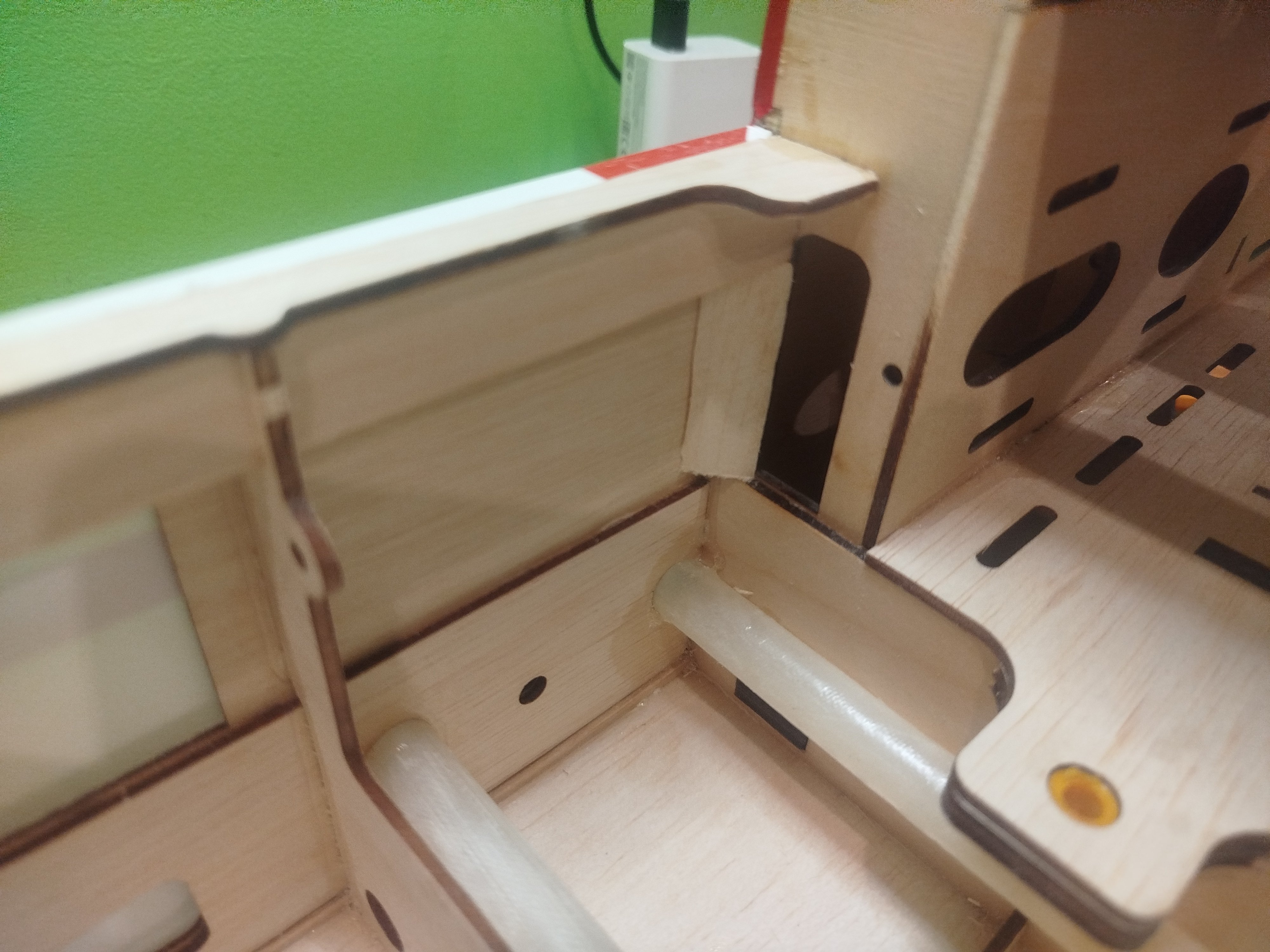

  11. Udało się zrobić z racji że pracuje w stali wypaliłem w pracy z alu wyszło jak na zdjeciu, myślę że ok

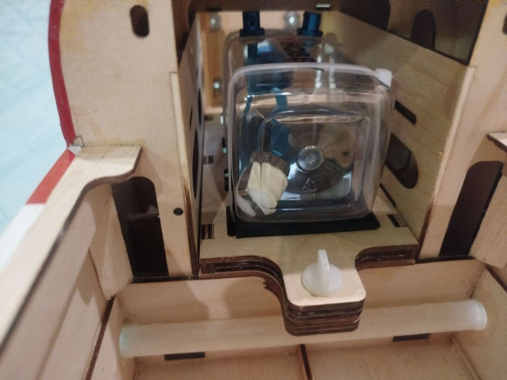

  12. Nie mam lasera, będę szukał gdzieś usługi wypalenia 😉
  13. Dzięki za pliki postaram się ogarnąć wypalenie

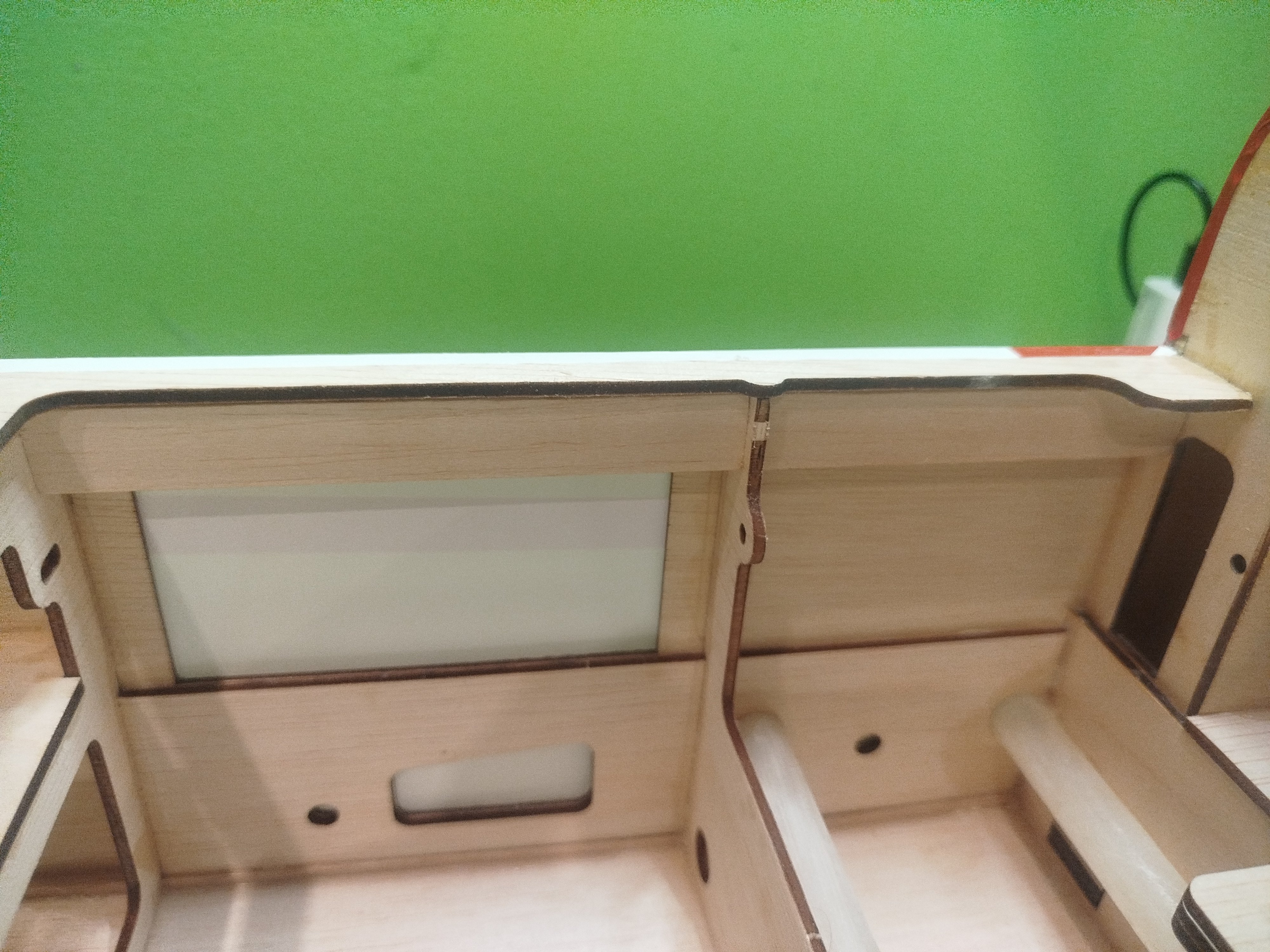

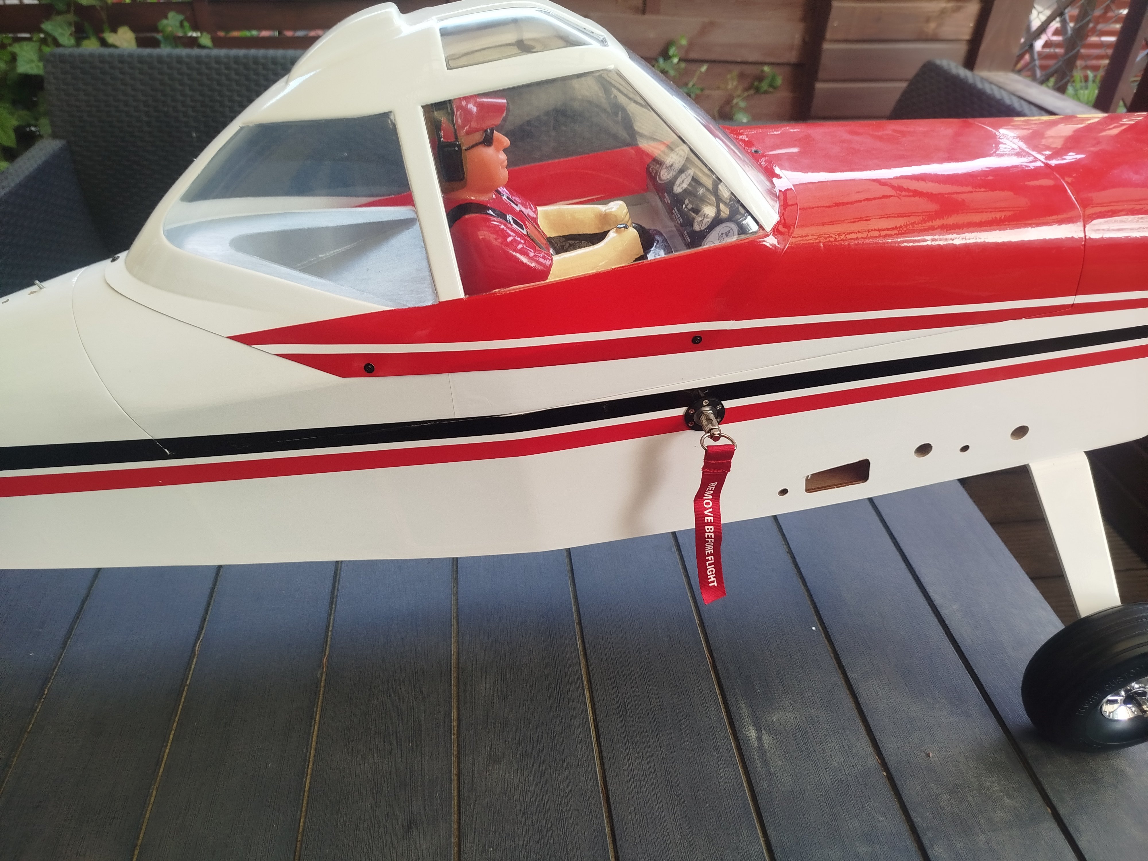

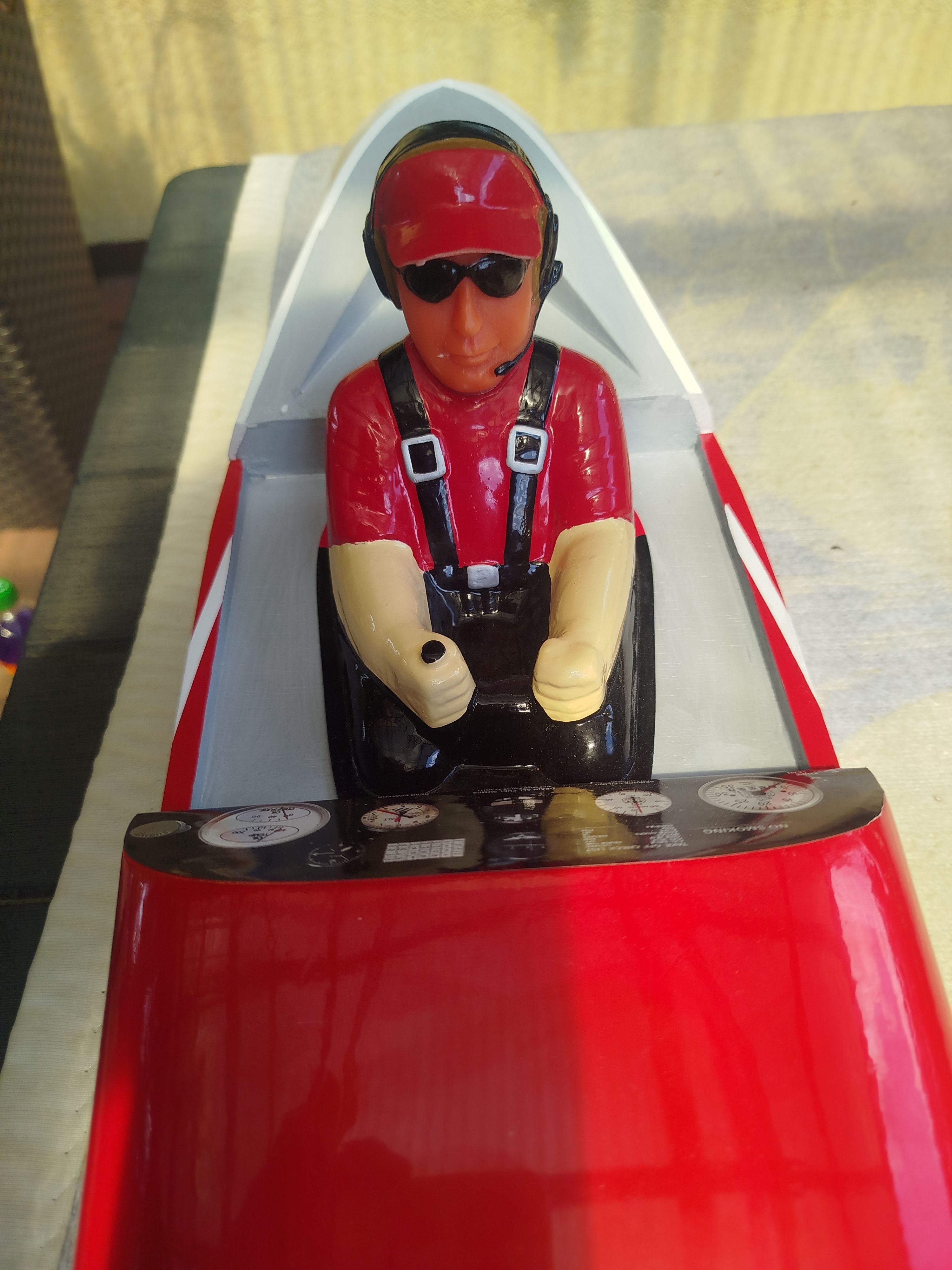

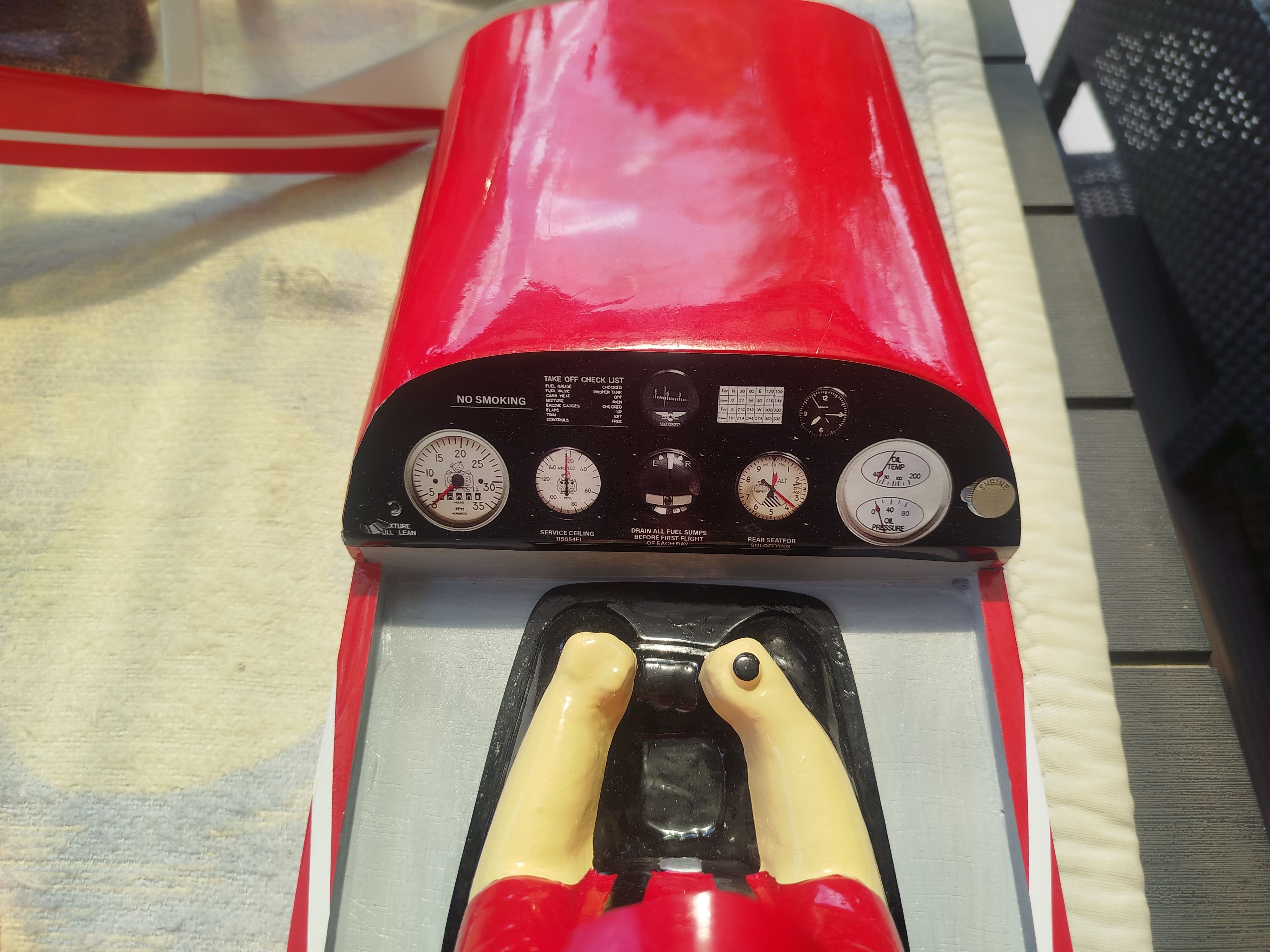

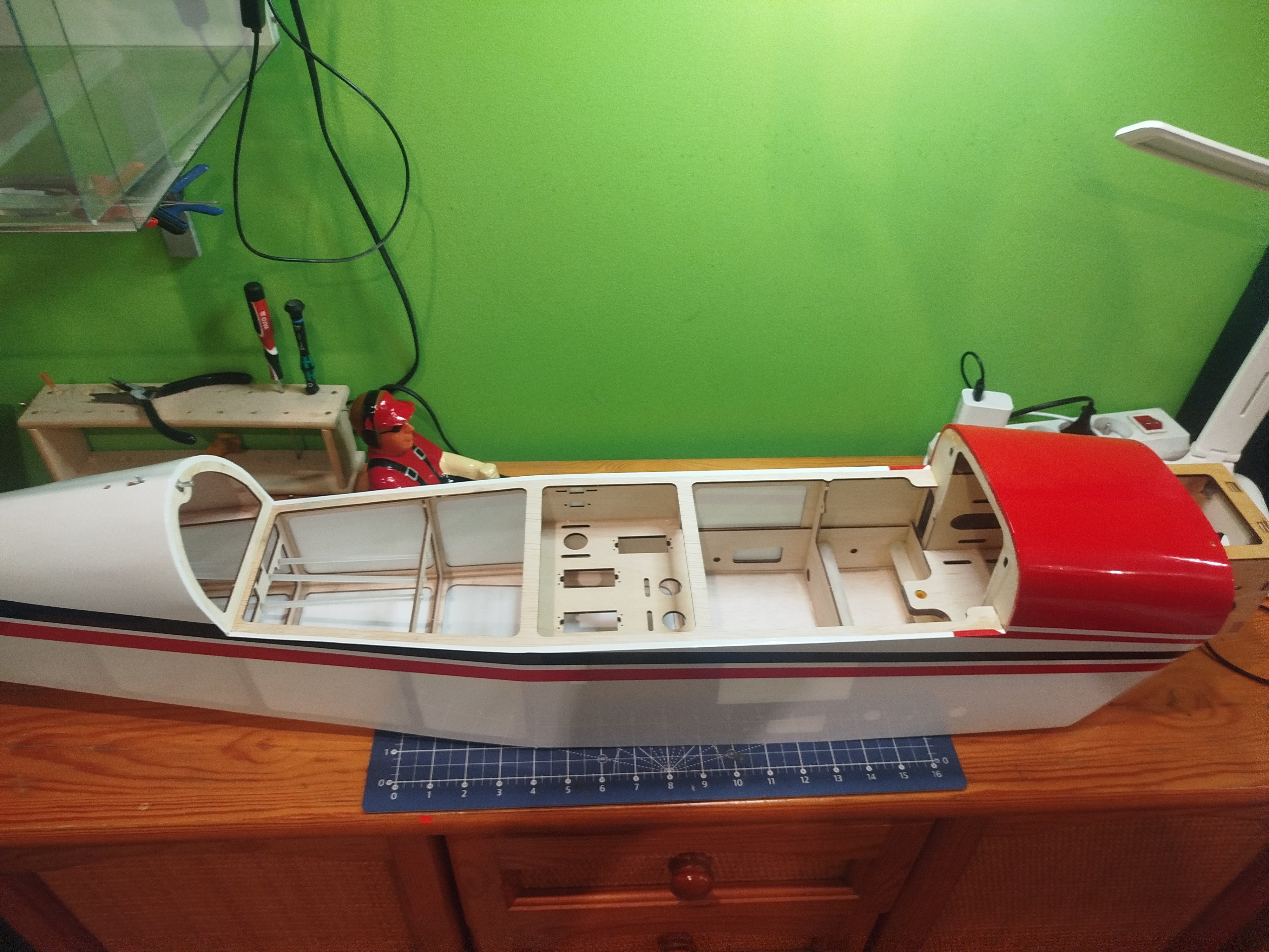

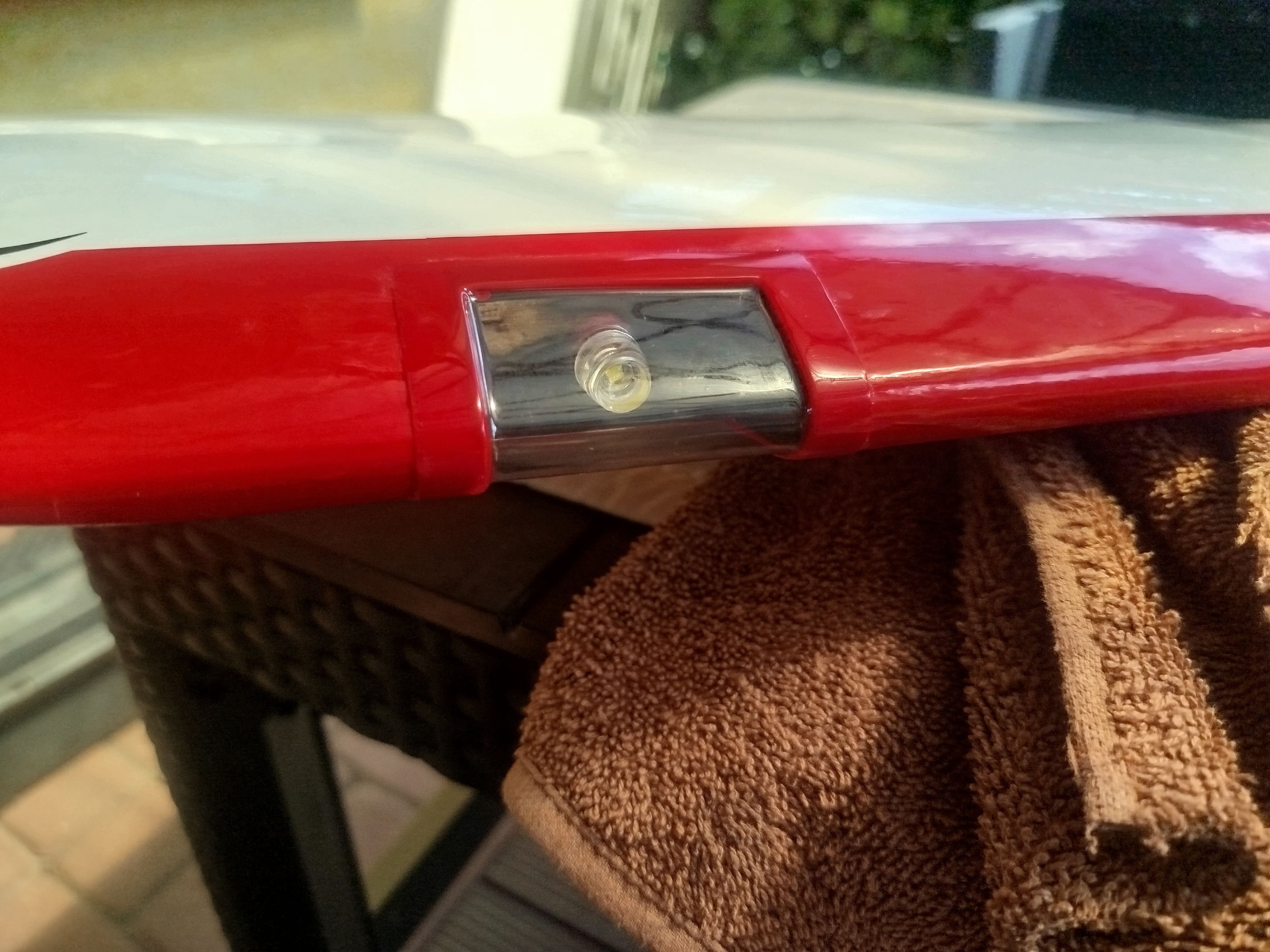

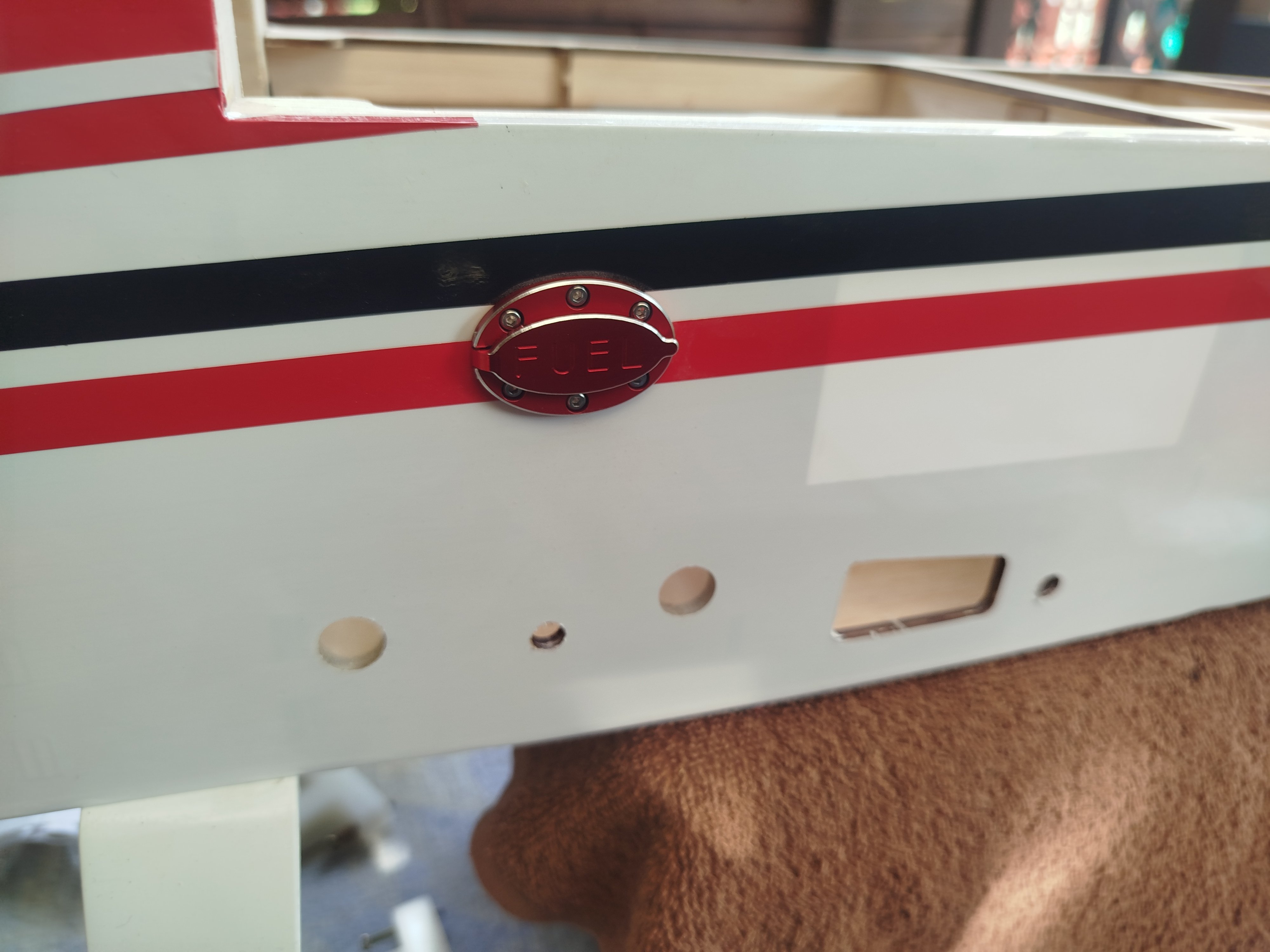

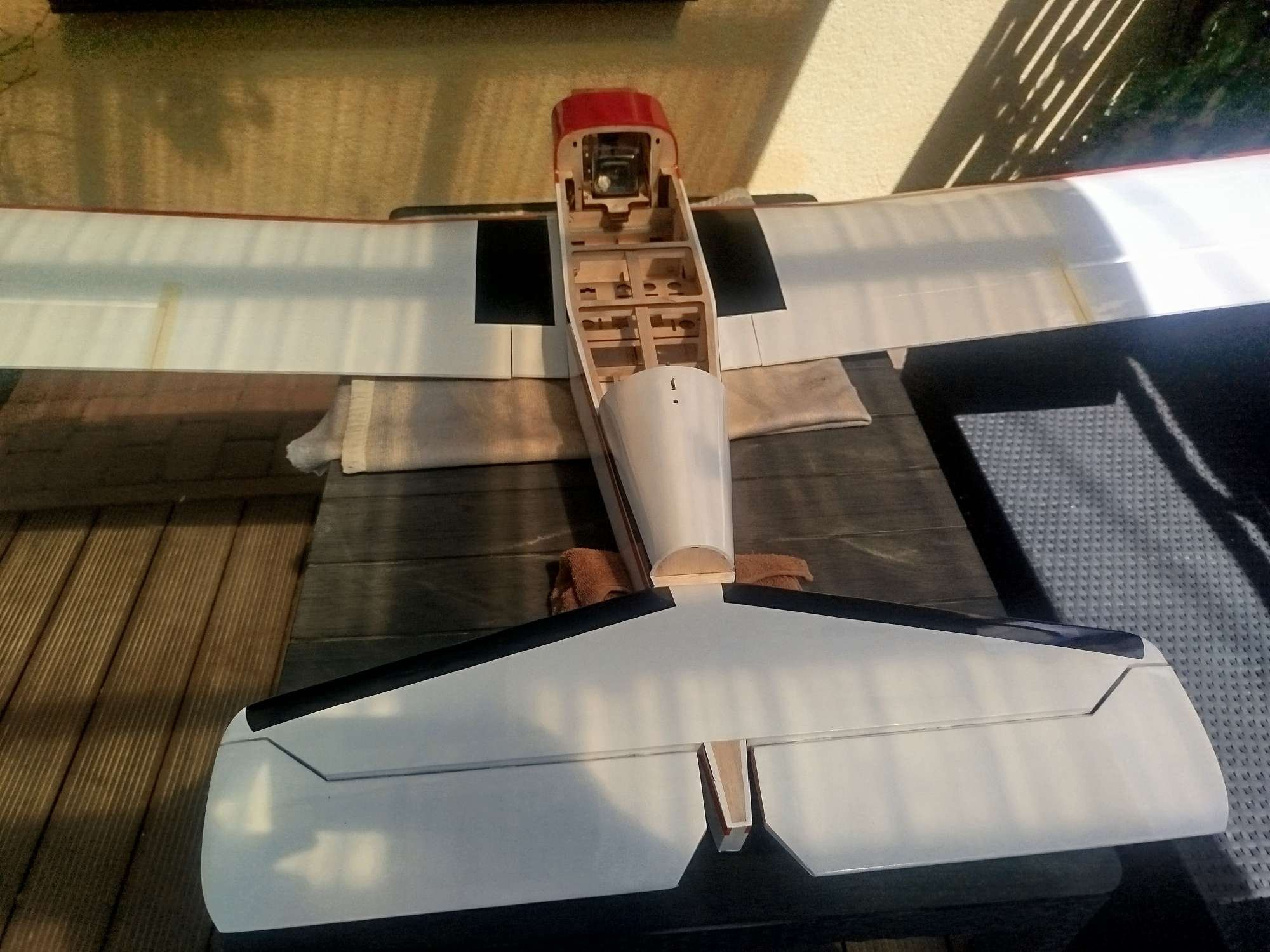

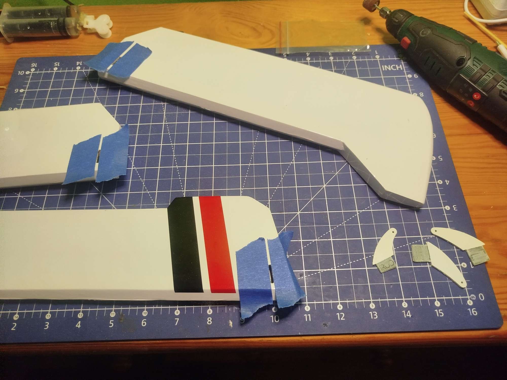

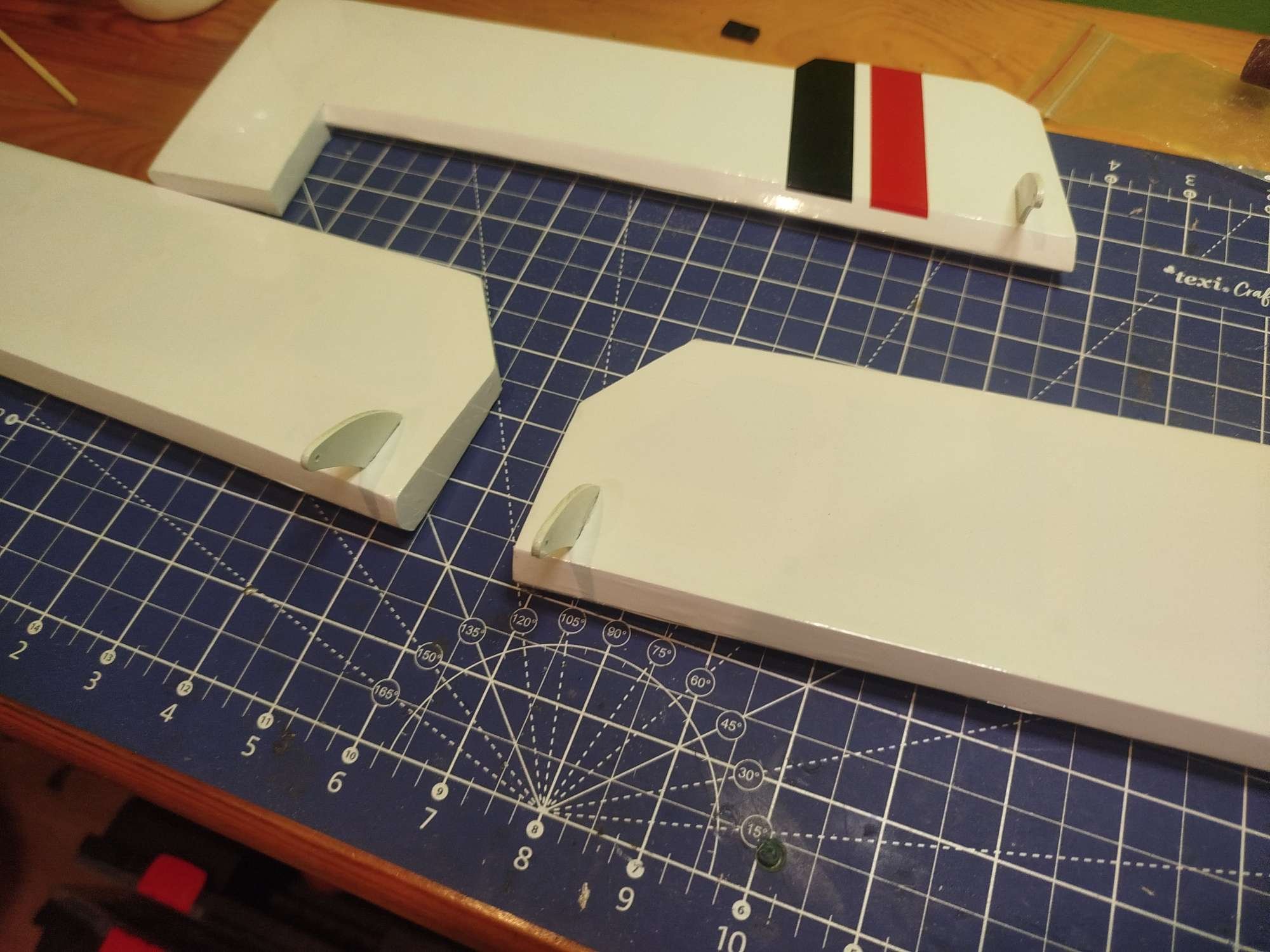

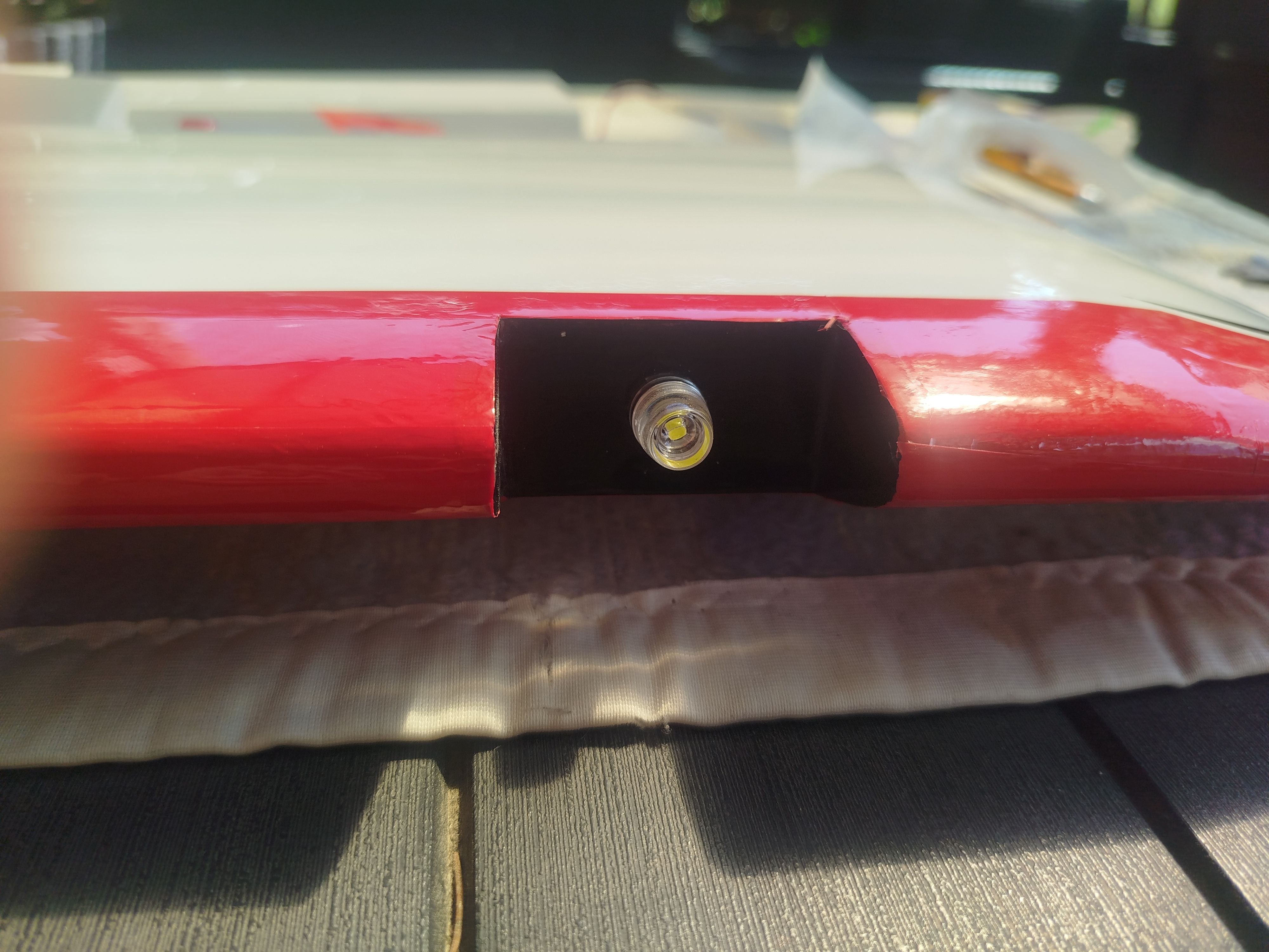

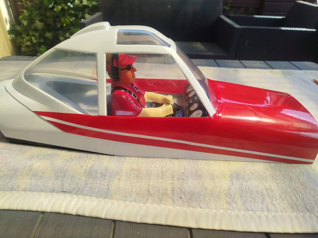

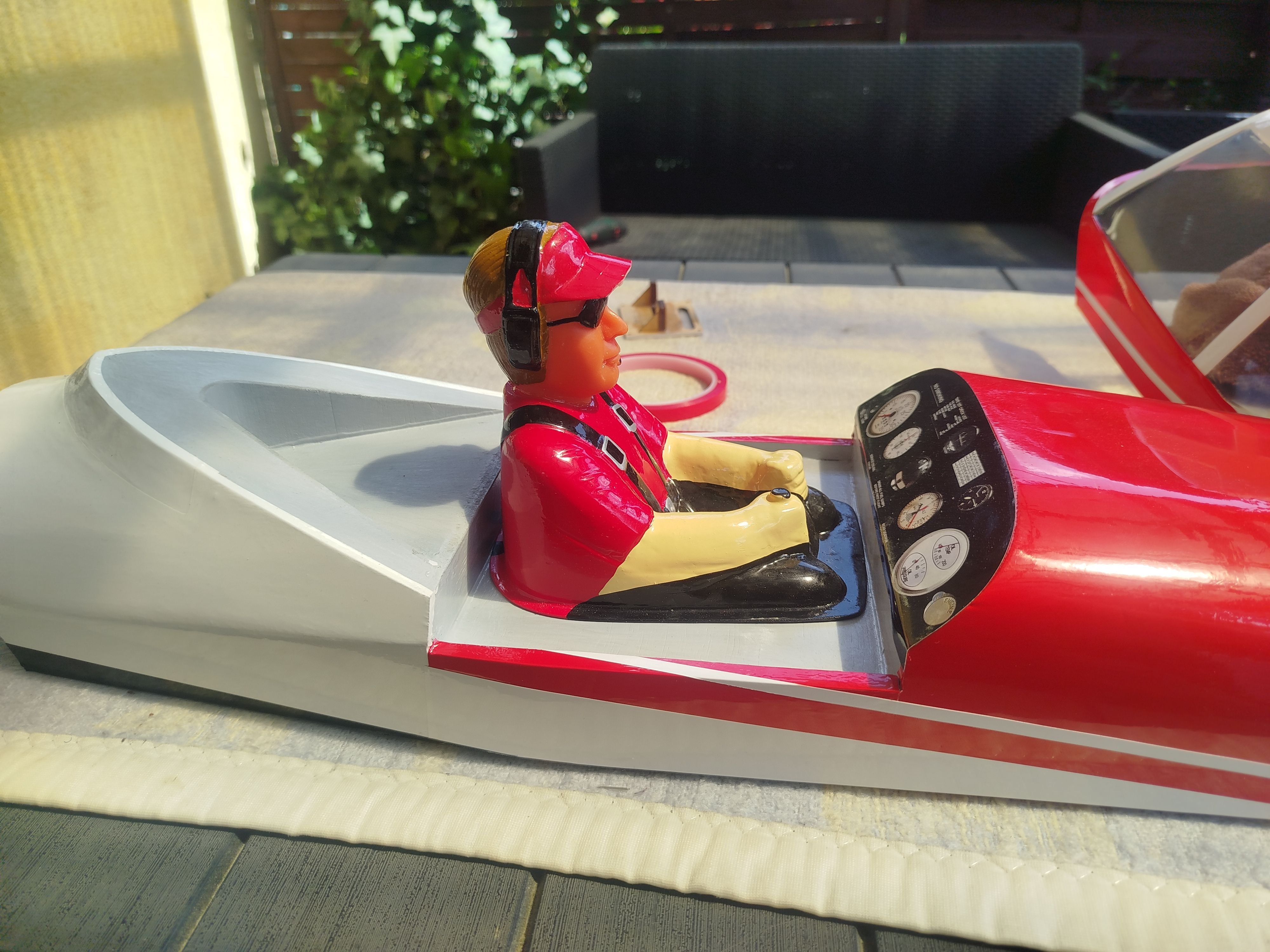

  15. Ogólnie tam gdzie doszedłem to poprawiłem fabrykę żywicą, konstrukcja domku jest o tyle fajna że wiąże dwie wręgi pierwszą czołową z drugą która jest przy podwoziu . Chińczyk prócz Ca użył żywicy do wzmocnień przy pierwszych trzech wręgach . Dzięki za zwrócenie uwagi na te elementy

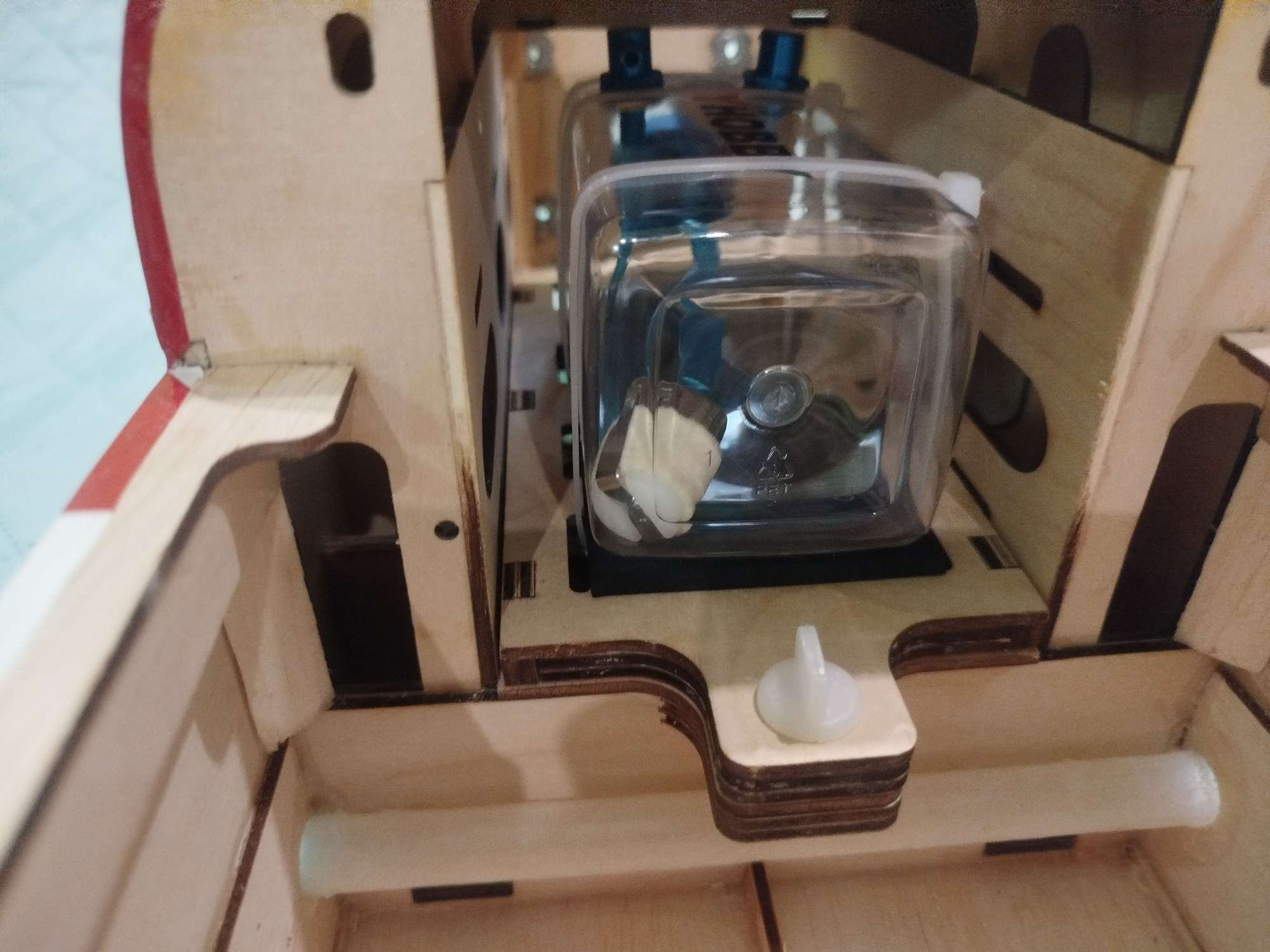

  16. Dziś udało się wypalić pierwszy zbiornik na stanowisku i wmontować silnik w modelu reszta docierania będzie w kadłubie

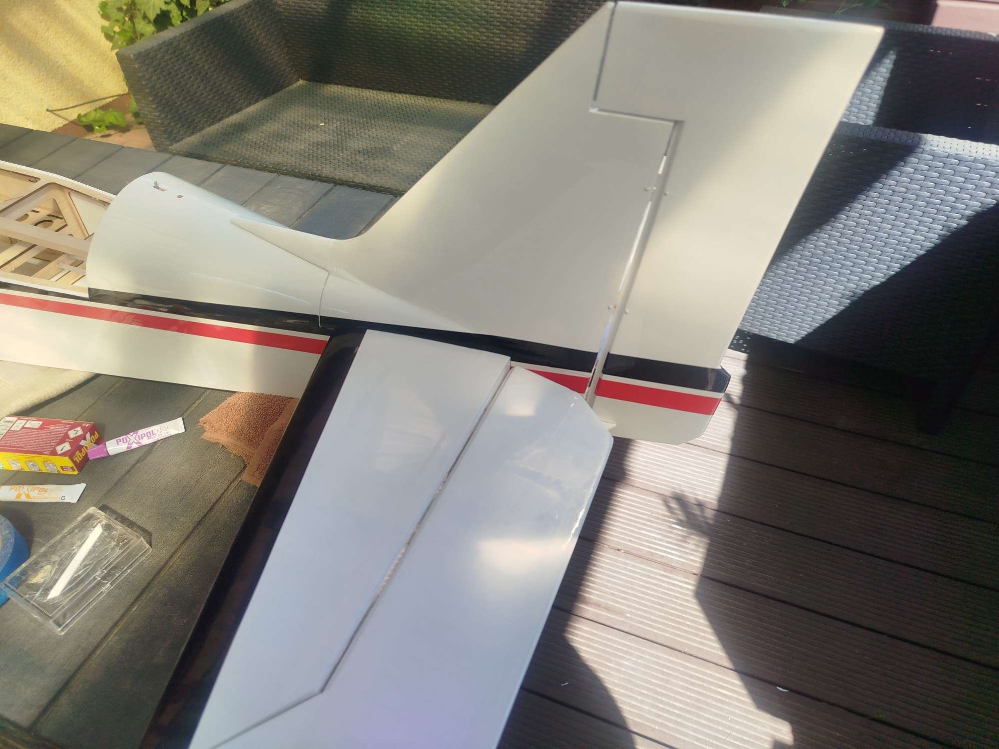

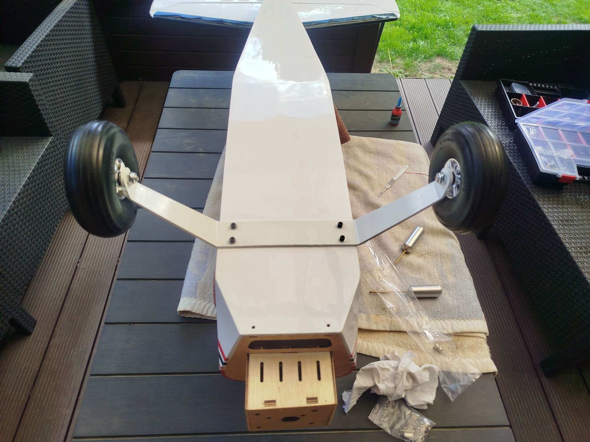

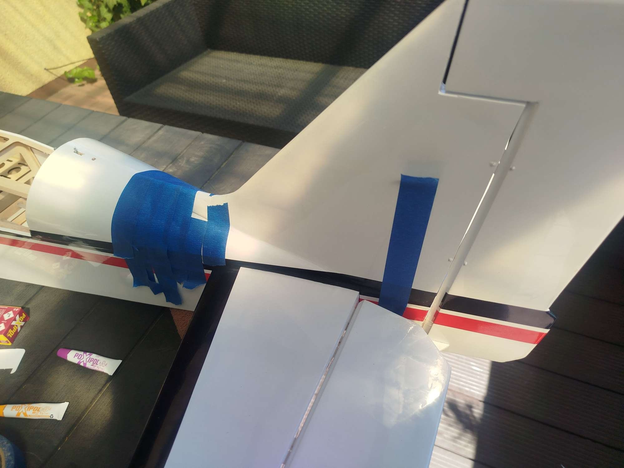

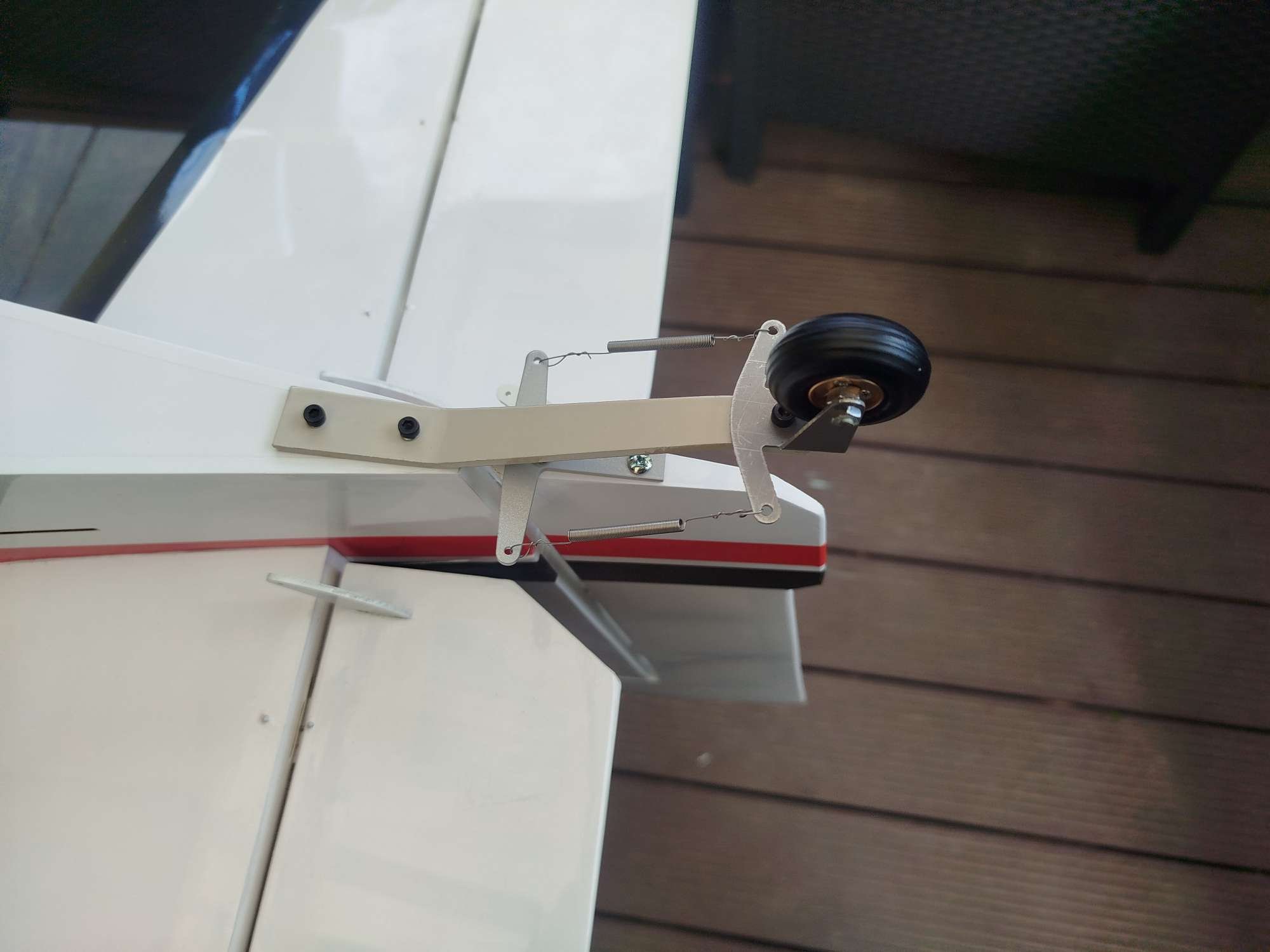

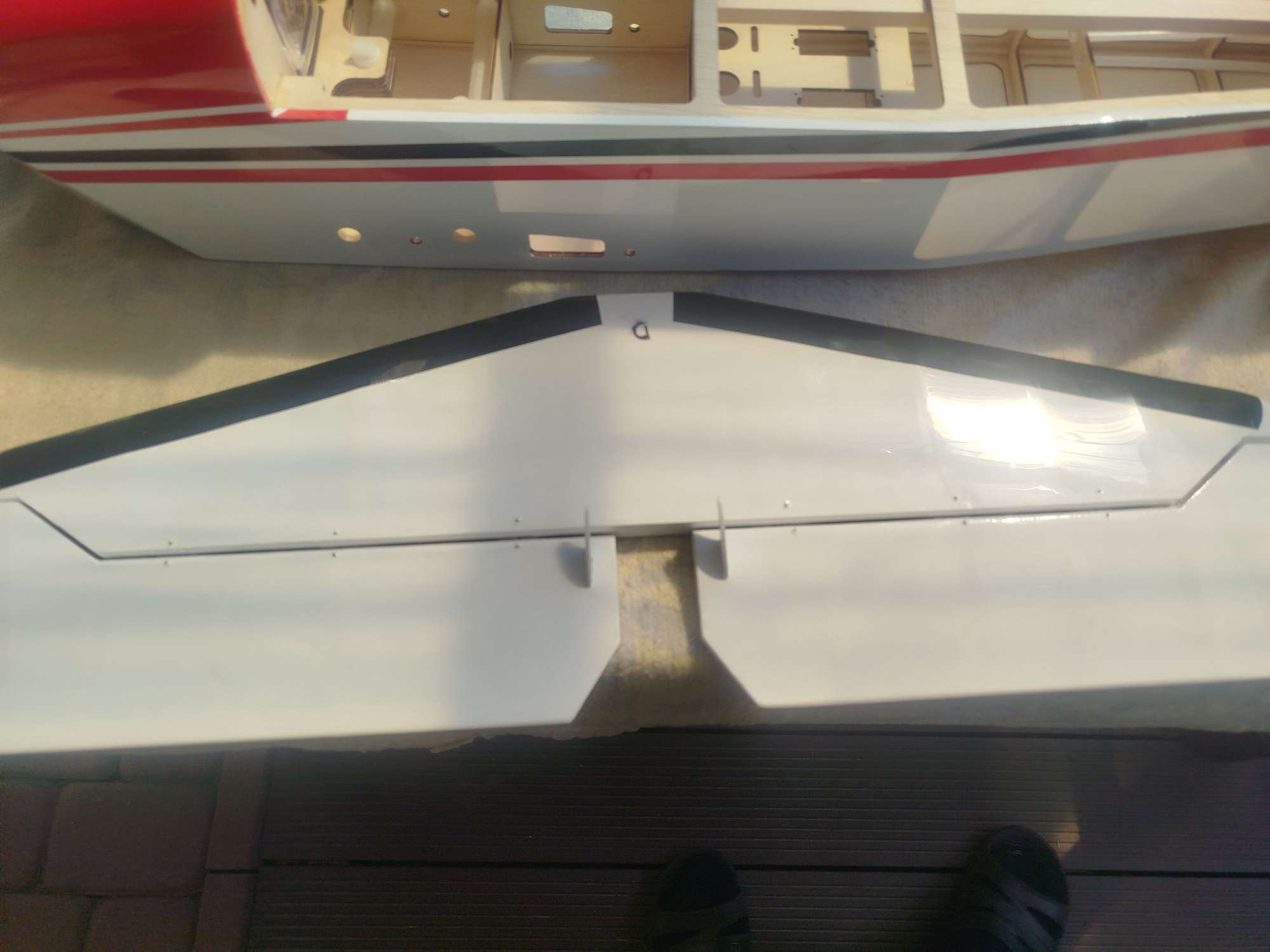

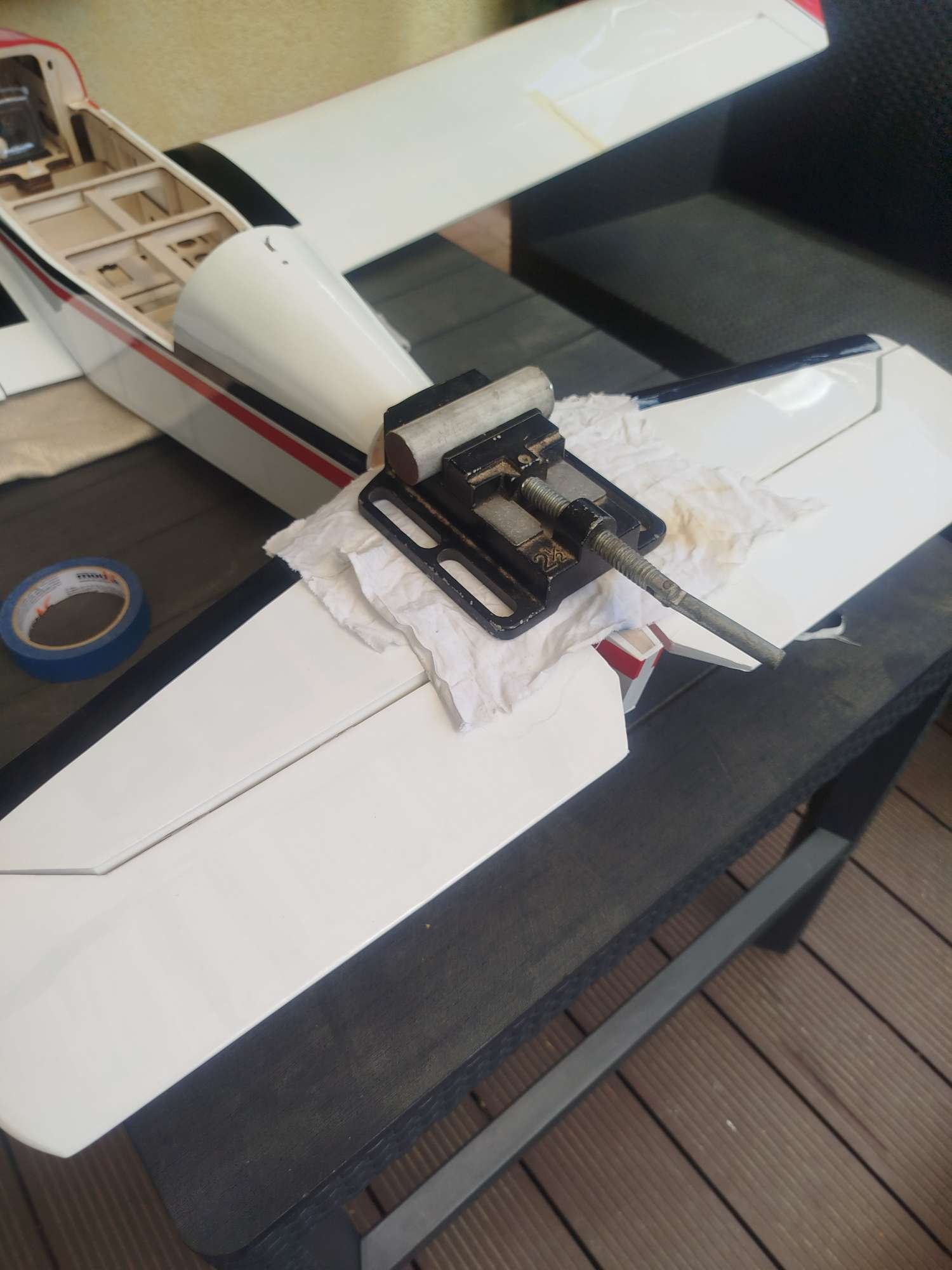

  17. Dziś udało się wstępnie dopasować silnik zamontować serwa w kadłubie i podpiąć mechanicznie popychacze sterów

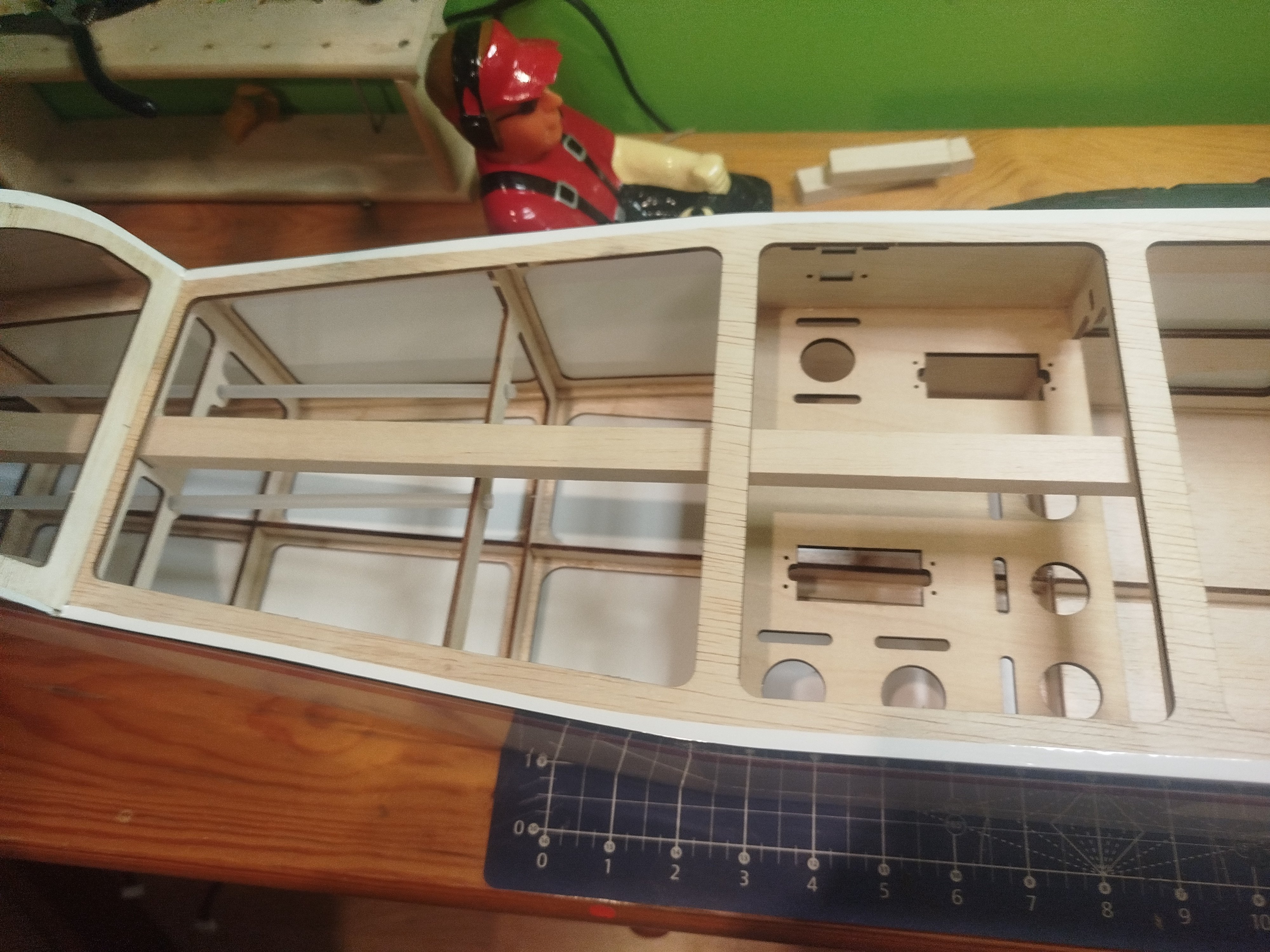

  18. Myślę że w tym tygodniu wszystkie podzespoły zjadą do mnie i model będzie złożony 😜 trzeba będzie silnik dotrzeć no i wtedy tylko czekać na odpowiednie warunki na oblot

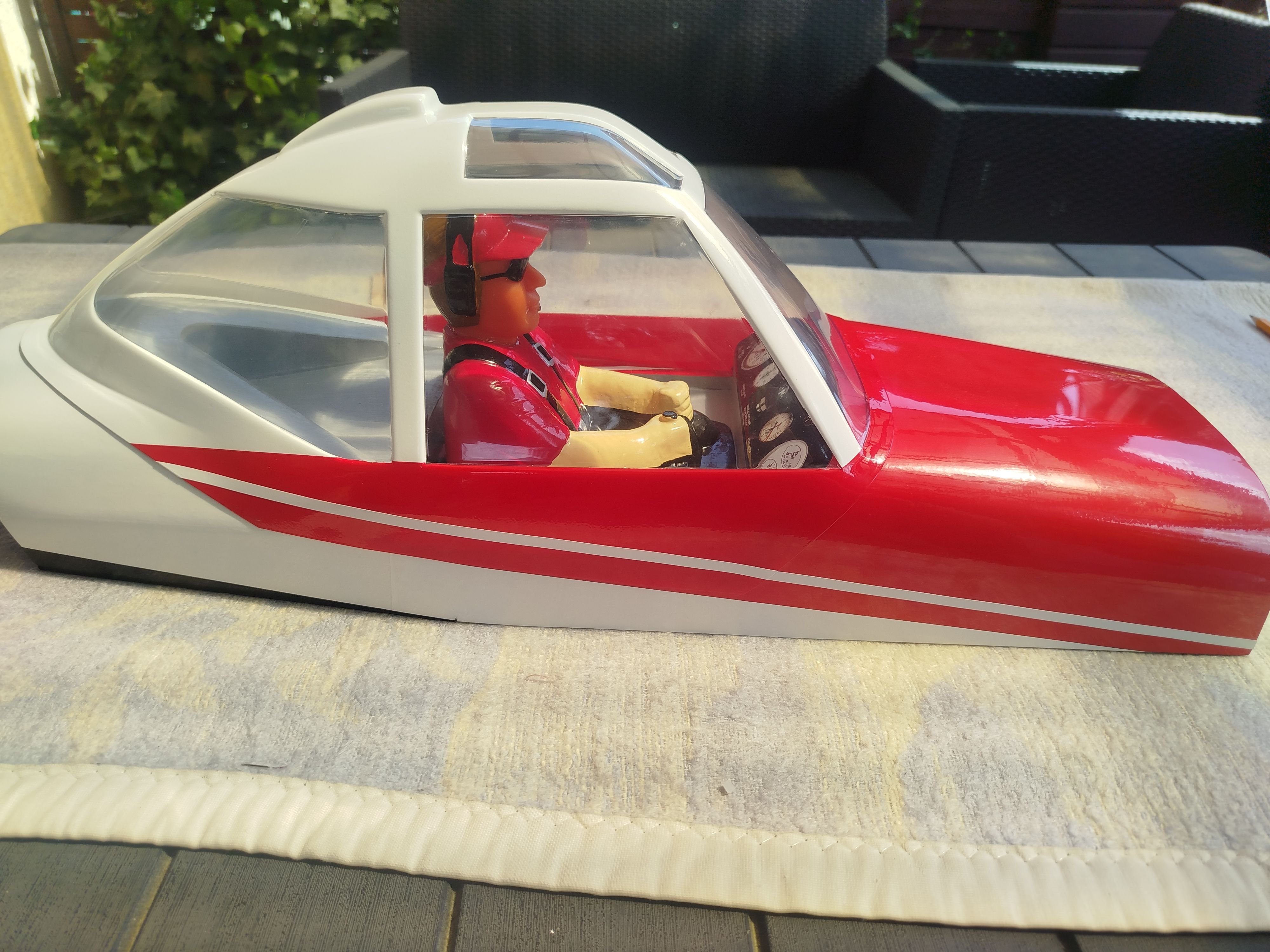

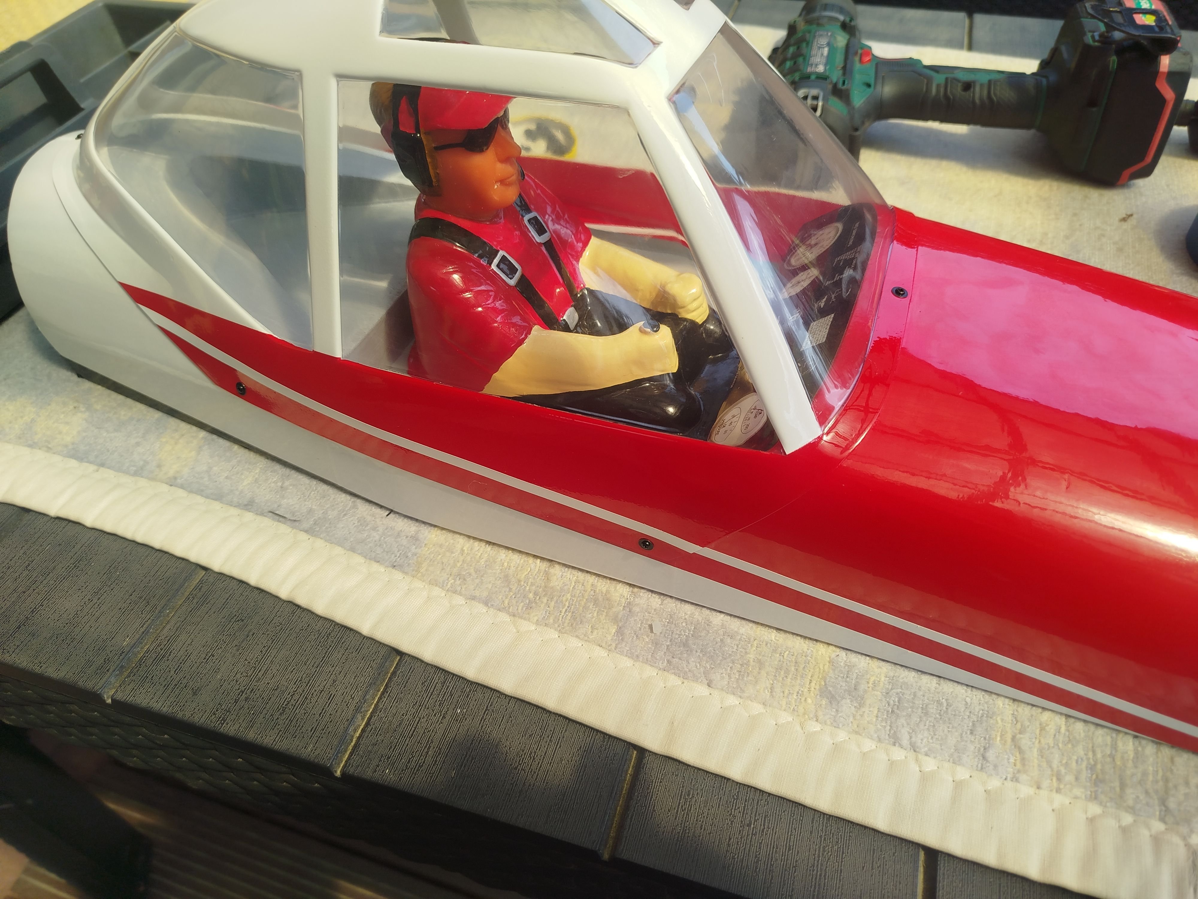

  19. Dziś udało się wkleić lotki i klapy w skrzydła,oraz oświetlenie.Oczywiscie nie mogło zabraknąć pilota Donalda 😁, ktoś tym będzie musiał latać 😜.Nie wiem czy odkryłem Amerykę ale oszklenie kabiny wkleiłem na taśmę żelową dwustronną .Na moje rewelacja, oczywiście dla spokojnego snu dodałem kilka wkrętów zabezpieczonych Ca . Udało się zamontować wlew paliwa i wyłącznik zasilania . Poniżej kilka fotek z dzisiejszych prac

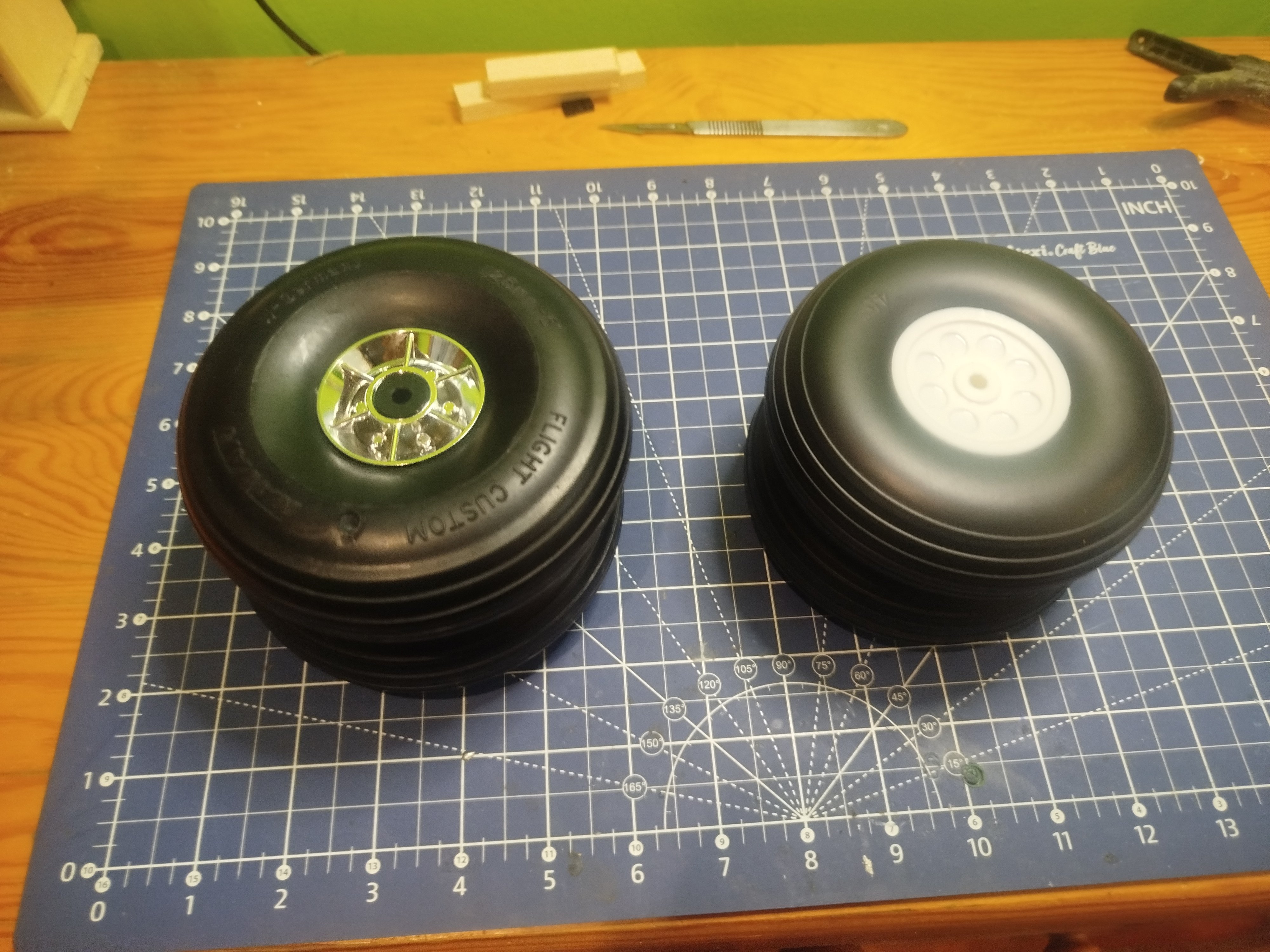

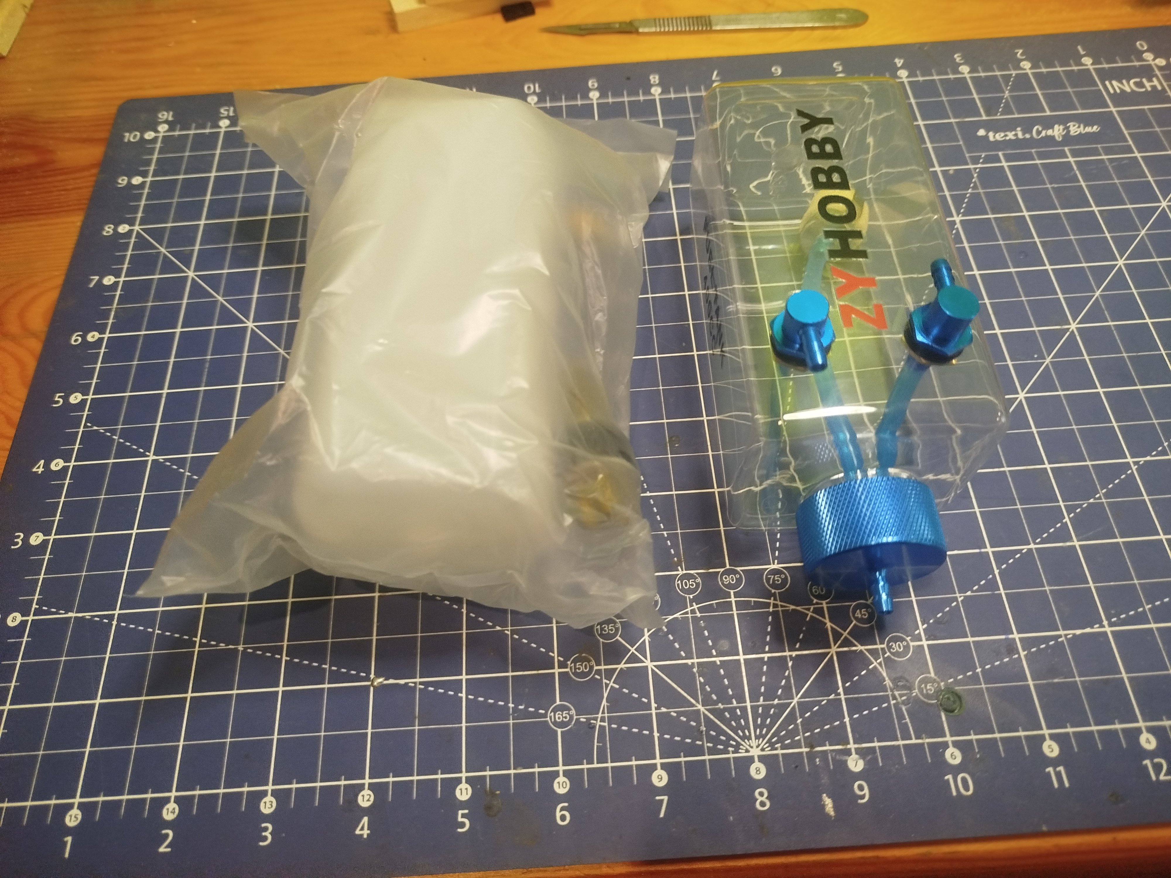

  22. Powoli zaczynam kompletować wyposażenie,na początek poprawiam troszkę fabrykę, powklejałem wzmocnienia w kadłub . Zmienię również koła na kavan pompowane, są lżejsze od oryginału no i miękciejsze.Orginał twardy jak kamień.Również zbiornik wymieniam na przezroczysty.
