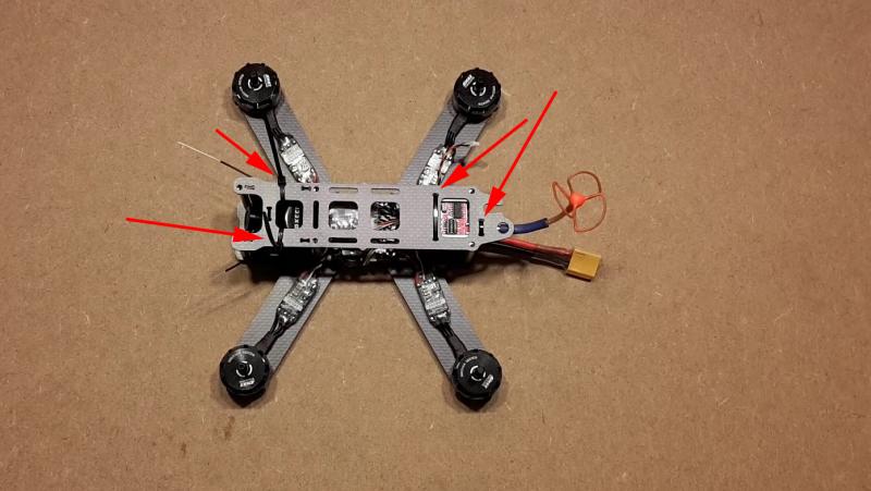

Niestety muszę zacząć od niedoróbek.

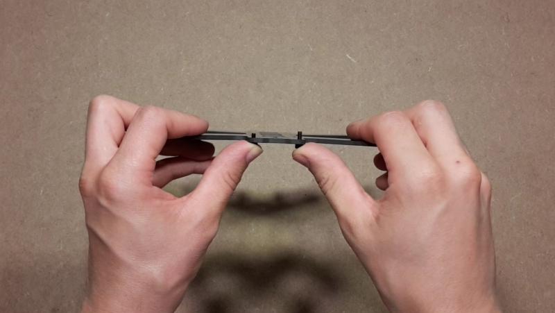

Śrubki z zestawu są zbyt krótkie i pozostawiają zbyt mało gwintu by bezpiecznie skręcić ramę z filarami dlatego zamiast nich użyłem długich śrub które były dołączone w zestawie z silnikami.

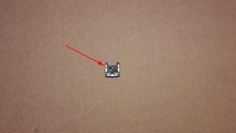

W kontrolerze lotu znalazłem dwa standardowe problemy które pojawiają się w klonach SP Racing F3.
Pierwszy to brak wbudowanej pamięci na logi, drugi to źle podłączone gniazdo buzzera, które trzeba usunąć i przylutować buzzer bezpośrednio do płytki kontrolera.

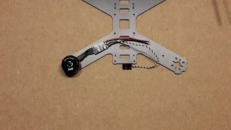

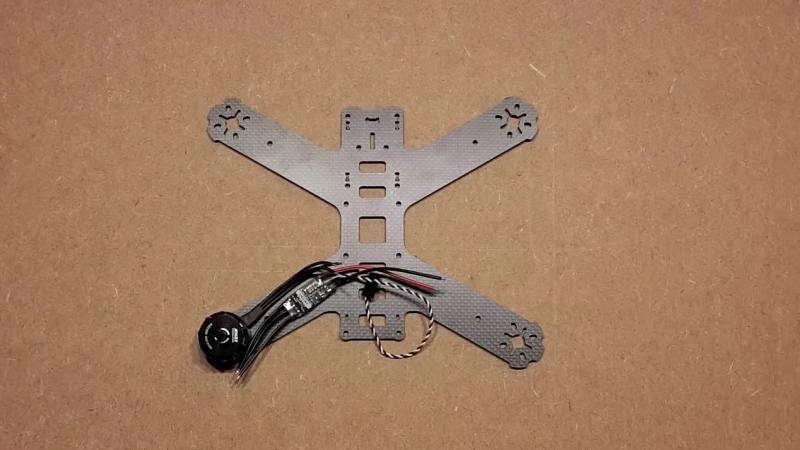

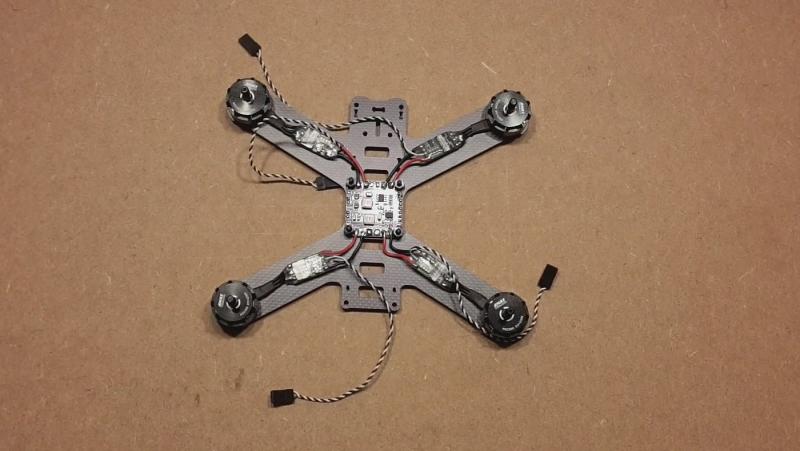

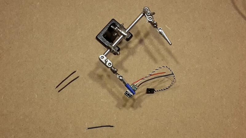

Przymierzam silnik i regulator do ramienia, skracam kabelki i ściągam z nich izolację.

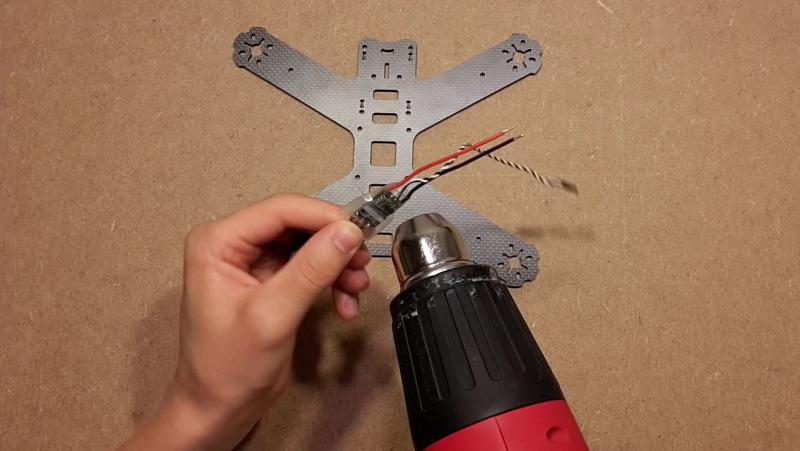

Usuwam rurkę termokurczliwą z regulatora i kabelki zasilające od strony silnika. Następnie nakładam świeżą cynę na odkryte pady regulatora.
Lutuję kabelki silnika z regulatorem nie przejmując się kolejnością, ponieważ kierunek obrotów silnika ustawię w oprogramowaniu BLHeli.
Aby zabezpieczyć regulator zakładam na niego rurkę termokurczliwą.
Podobnie przygotowuję pozostałe silniki i regulatory.

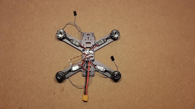

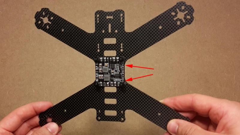

Nakładam cynę na wszystkie pady płyty dystrybucji zasilania, zwieram ze sobą pady odpowiadające za zasilanie kamery oraz nadajnika FPV i montuję płytę dystrybucji zasilania do ramy za pomocą nylonowych śrubek. Między ramę a PDB wkładam nylonowe podkładki jako izolację.

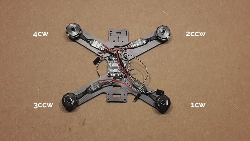

Do ramy mocuję silniki zgodnie z oznaczeniami kierunku obrotu, używając krótkich śrubek dołączonych do zestawu wraz z silnikami.

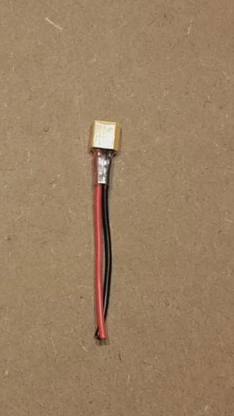

Przygotowuję doprowadzenie zasilania do płyty dystrybucji. Do złącza XT60 lutuję kable silikonowe i zabezpieczam miejsce połączenia za pomocą rurek termokurczliwych.

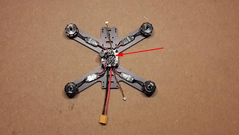

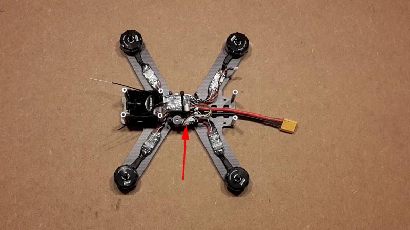

Do kontrolera lotu przylutowałem buzzer i piny sygnałowe dla regulatorów silników, które skierowałem w tył. Kabelki sygnałowe można oczywiście przylutować bezpośrednio do FC.

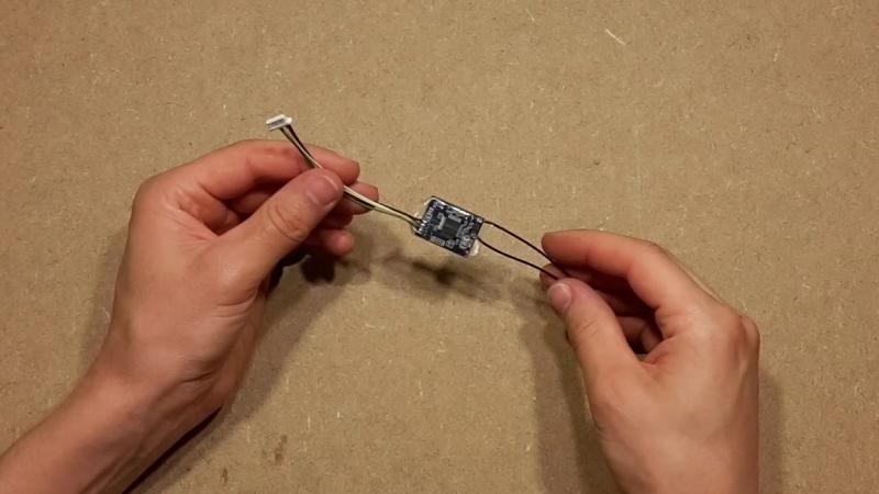

Odbiornik RC to FRSKY XSR do którego przylutowałem kabelki zasilające oraz S-bus i S-port
Dociąłem kable zasilające regulatorów do odpowiedniej długości usunąłem izolację i przylutowałem do PDB.
Następnie przylutowałem główne kable zasilające, wyprowadzenie czujnika napięcia, zasilanie kontrolera lotu, nadajnika FPV i kamery.
Podczas instalacji kontrolera zwracam uwagę na jego właściwą orientację, kolejność i polaryzację podłączeń silników, spinam też zbyt długie kable sygnałowe.
Jak zaznaczyłem na początku filary mocuję za pomocą długich śrub które były w zestawie z silnikami.
Kamerę Foxeer HS1177 można zamocować bezpośrednio do bocznych elementów ramy.
Instaluję również odbiornik RC i podłączam pod kontroler lotu do portu IO2.

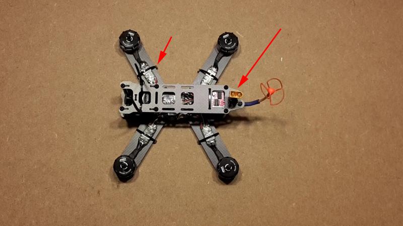

W górnej płycie ramy przygotowane są wycięcia ułatwiające montaż mini nadajnika FPV, znalazło się tez wycięcie ułatwiające zmianę częstotliwości pracy nadajnika.
Opaski zaciskowe stanowią podporę dla anten odbiornika.
Mocuję kable zasilające i regulatory za pomocą opasek zaciskowych.

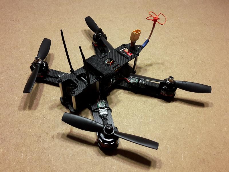

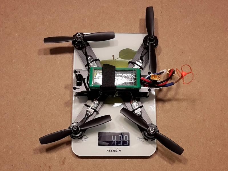

Gotowe
Waga koptera gotowego do lotu z bateria 3S 1400mAh wyniosła 440g.

Nadajnik jest wklejony dwustronną taśmą termoprzewodzącą w ceownik aluminiowy.

Faktycznie nadajnik TS5828 rozgrzewa się niemiłosiernie dlatego zastosowałem taki patent i póki co jest ok, a używam go ok 4 miesiące.
Jeden z kolegów używa taki sam nadajnik bez radiatora i nic się na razie nie dzieje.
Tak czy inaczej, w trakcie instalacji należy pamiętać o dobrej nadajnika wentylacji  :)

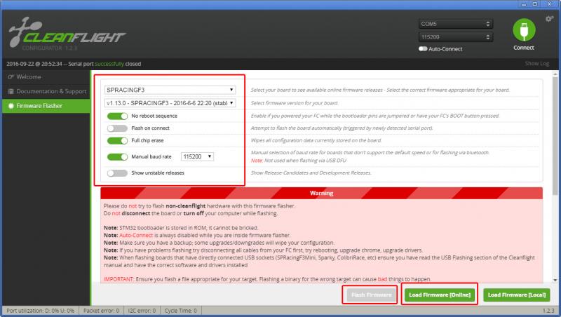

Uruchamiam Cleanflight.
Zwieram pady oznaczone jako boot na FC za pomocą spinacza i podłączam kontroler (dioda powinna świecić światłem ciągłym).
Wgrywam nowy firmware do kontrolera lotu.
Ten etap potrafi być frustrujący, różne FC mają różne kaprysy i jeśli z jakiegoś powodu nie udaje się wgrać nowego firmware to kombinujcie z opcjami, zmniejszcie baud rate, spróbujcie bez zwierania boot, spróbujcie na innym kompie.
W menu Firmware Flasher wybieram rodzaj FC, firmware który chcę wgrać, pozostałe opcje jak na zdjęciu > Load firmware online > Flash firmware.
Po skończeniu flashowania rozłączam kontroler i usuwam zworkę boot.

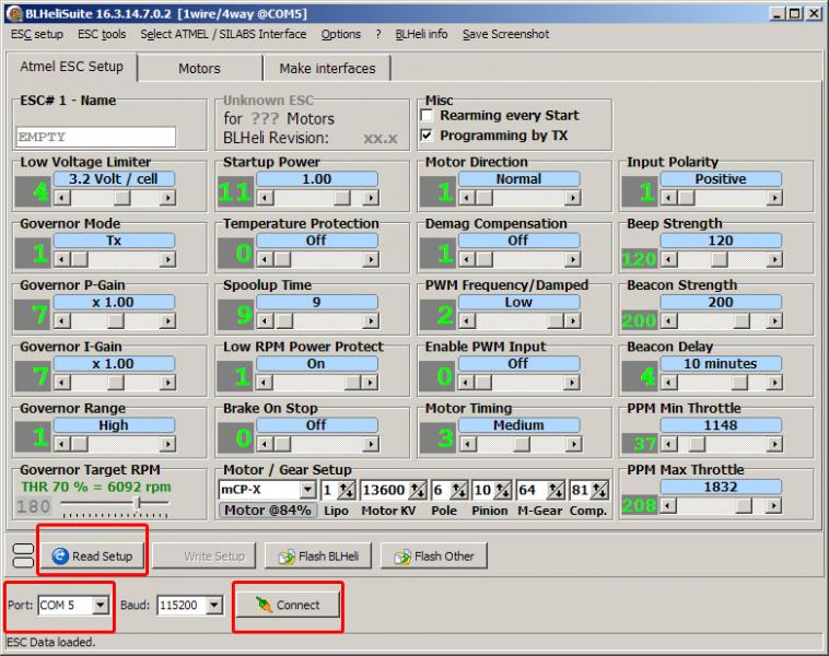

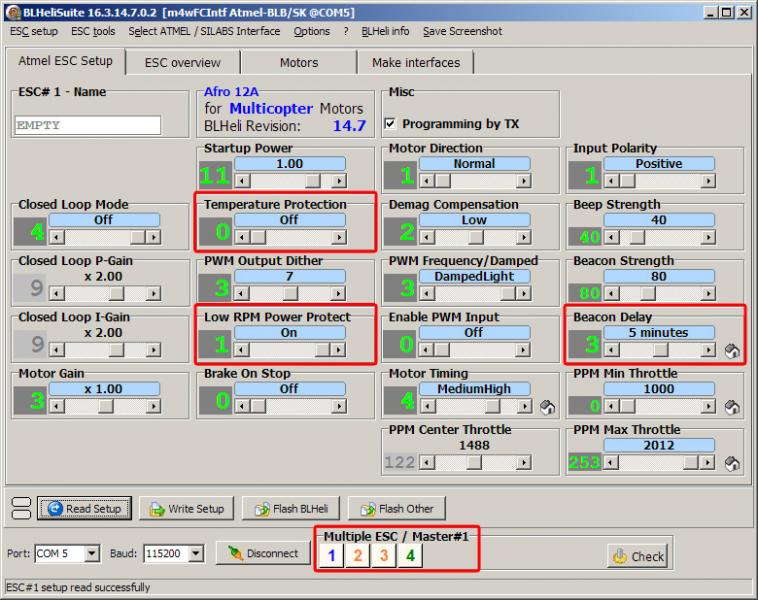

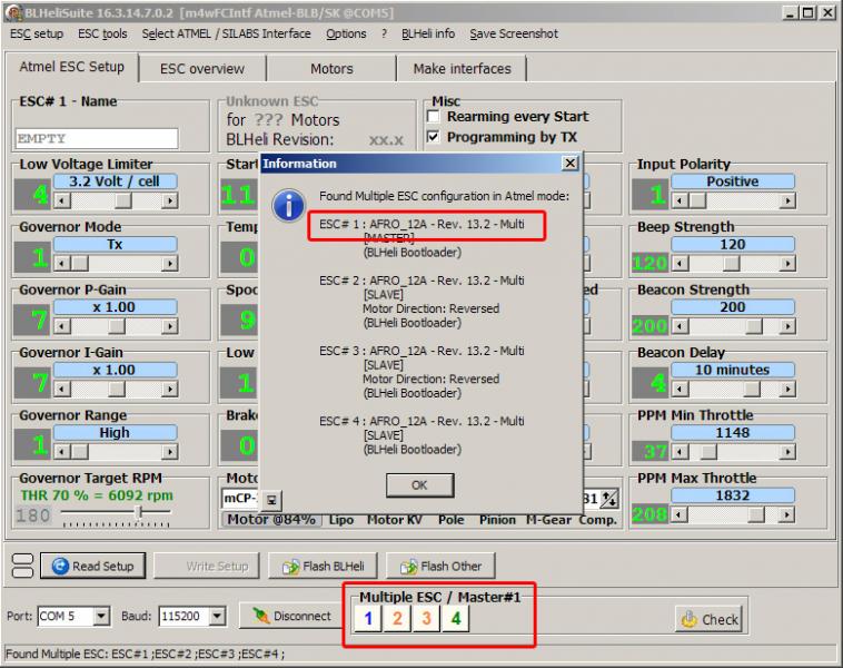

Uruchamiam BLHeli Suite.
Podłączam LiPo.
Podłączam FC pod USB.

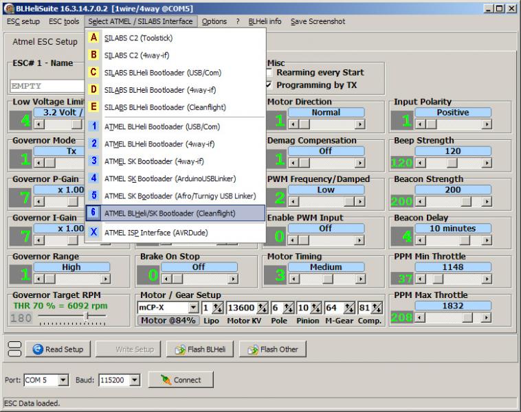

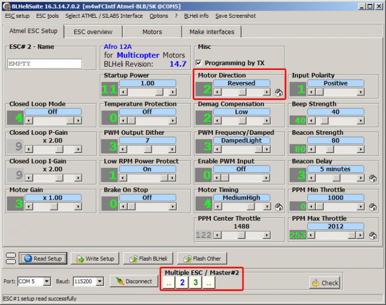

Wybieram interfejs Atmel BLHeli / SK Bootloader (Cleanflight)
Wybieram właściwy port COM > Connect > Read setup
Następuje odczyt ustawień i dowiaduję się, że 20A OCDAY ESC to AFRO 12A :huh: ale mniejsza o to.
Na dole mogę przełączać się między poszczególnymi regulatorami.

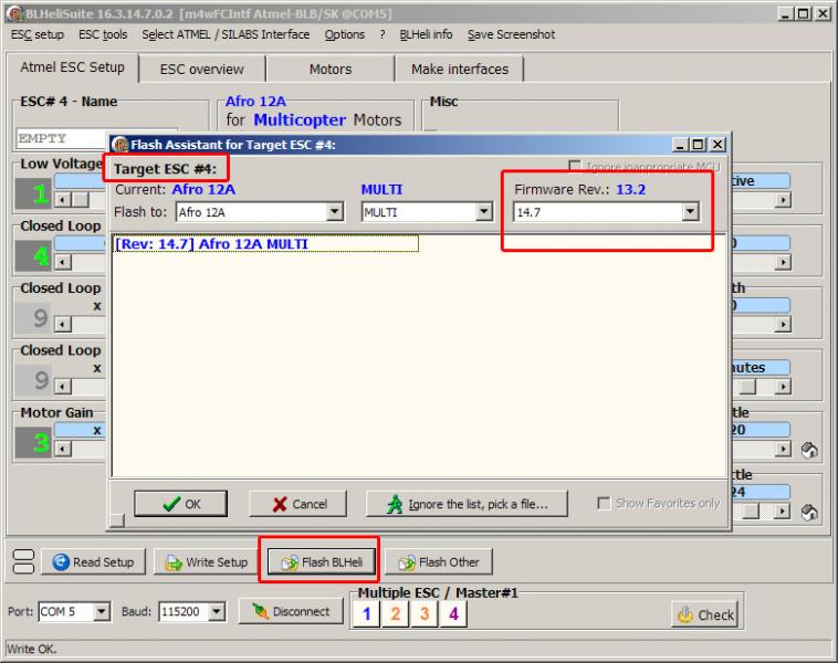

Aktualizuję BLHeli na ESC.
Flash BLHeli > wybieram firmware i zatwierdzam oddzielnie dla każdego ESC.
Rozłączam kontroler przez Disconnect, rozłączam USB, rozłączam LiPo
Ustawienia ESC.
Podłączam LiPo, podłączam FC pod USB > Connect > Read setup.

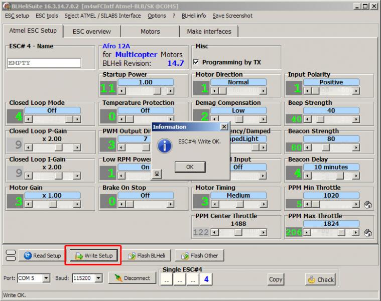

Motor Direction Reversed - najważniejsza opcja, która dotyczy ESC 2 i 3 (jeśli gdzieś zamienione były kabelki na połączeniu motor-esc ta opcja może być wymagana na innych ESC, lub w ogóle niepotrzebna).
Po każdej zmianie zapisuję ustawienia.

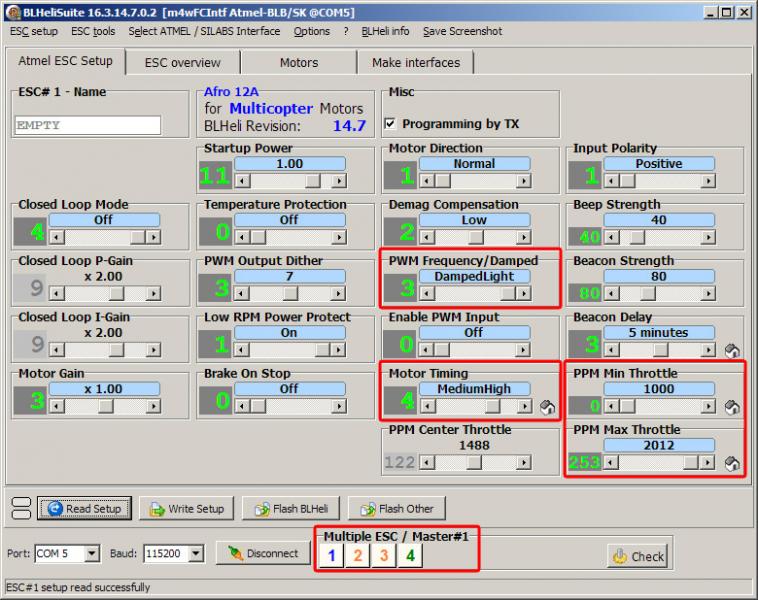

I na tym można by zakończyć konfigurację BLHeli i przejść do Cleanflight, ale jest jest jeszcze kilka rzeczy, które warto sprawdzić.
Poniższe opcje dotyczą wszystkich ESC.
Motor Timing Medium lub Medium High - medium spokojnie wystarczy, zależy na jakim ustawieniu silniki będą pracowały lepiej.
PWM frequency/Damped Dampedlight - odpowiada za aktywne hamownie silników.
PPM Min i PPM Max - zakres pracy ESC, po dokładny opis odsyłam do
Temperature Protection Off - nie wyłączaj ESC w przypadku przegrzania, zależy czy ESC ma wbudowany termistor (wolę tę opcję niż odcięcie w złym momencie)
Low RPM Power Protect On - wyłącz ESC w przypadku zablokowania silnika.
Beacon Delay 5 minutes - po 5 minutach bezczynności silniki zaczną brzęczeć, jeśli nie masz buzzera to jest ostatnia deska ratunku na znalezienie quada w polu.
To wszystko, rozłączam kontroler przez Disconnect, rozłączam USB, rozłączam LiPo.
