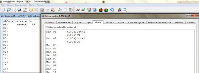

Użyj Companion 9x .
Utwórz nowy model typu DELTA a program sam ustawi mixer.
Później zamienisz Lotki z SW w mixie i jest OK dla łódki.
Sprawdzałem na symulatorze bo nie mam tego radia.
Witam.
Użyj Companion 9x .
Wielkie dzięki!
Śmiga tak jak powinno.
