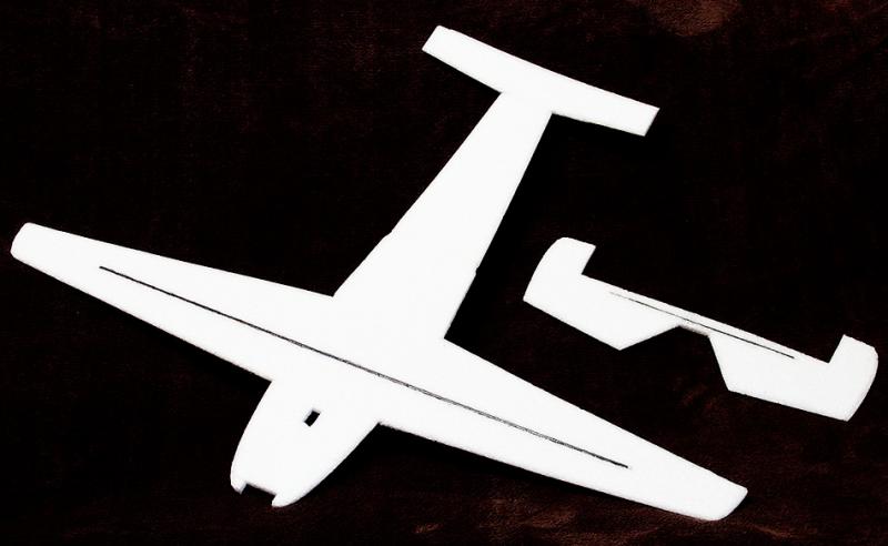

Wzorniki wycięte z papieru podklejonego tekturą.

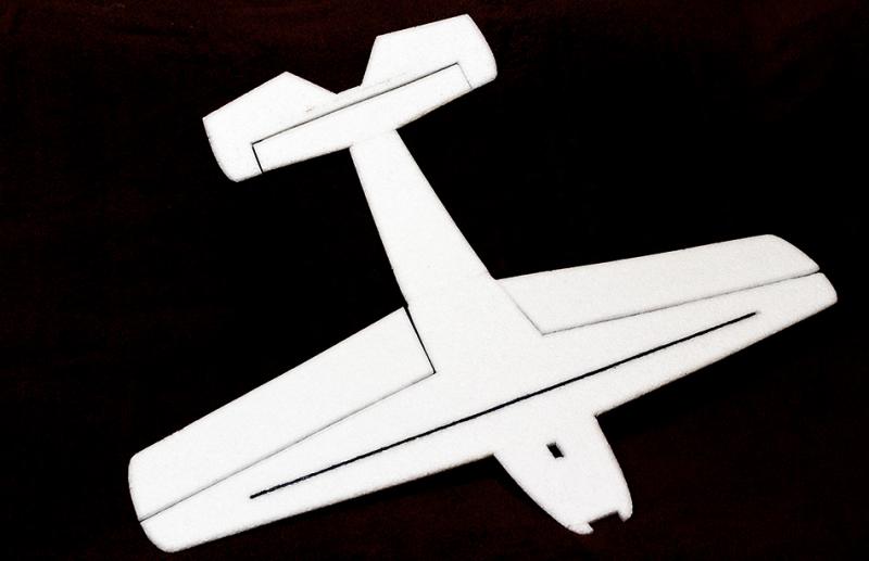

Elementy wycięte z EPP 8 mm.
Ścięta tylna krawędź statecznika, powstanie tu później zawias steru z "UHU-PORA".
Część pozioma modelu w całości (bez sterów i lotek). Ster wysokości wzmocniony płaskownikiem węglowym 1x5 mm.
Rurka węglowa 3 mm wklejona na żywicę w skrzydło. Pod rurkę rowek wycięto dremelem.

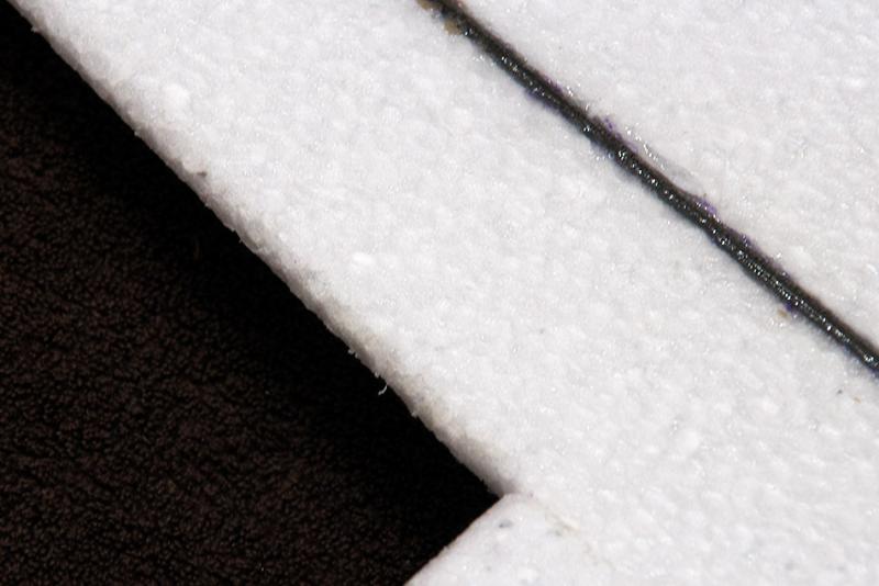

Krawędzie są zaokrąglone, a cała konstrukcja wyprasowana przez papier do pieczenia.
Zawias lotki z "UHU-PORA".

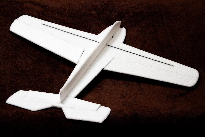

Lotki i ster wysokości na swoim miejscu.
Dolna część pionowa wklejona.

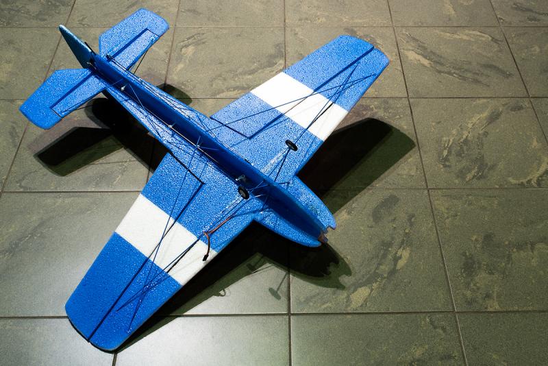

Wzmocnienia węglowe spodu: zastrzały skrzydeł-pręt 2 mm; podwozie-rurka 2,5 mm+ drut stalowy 1 mm w środku; krzyżulce pod kadłubem i statecznikiem-pręt 1,5 mm.
Metoda wklejenia krzyżulców węglowych.

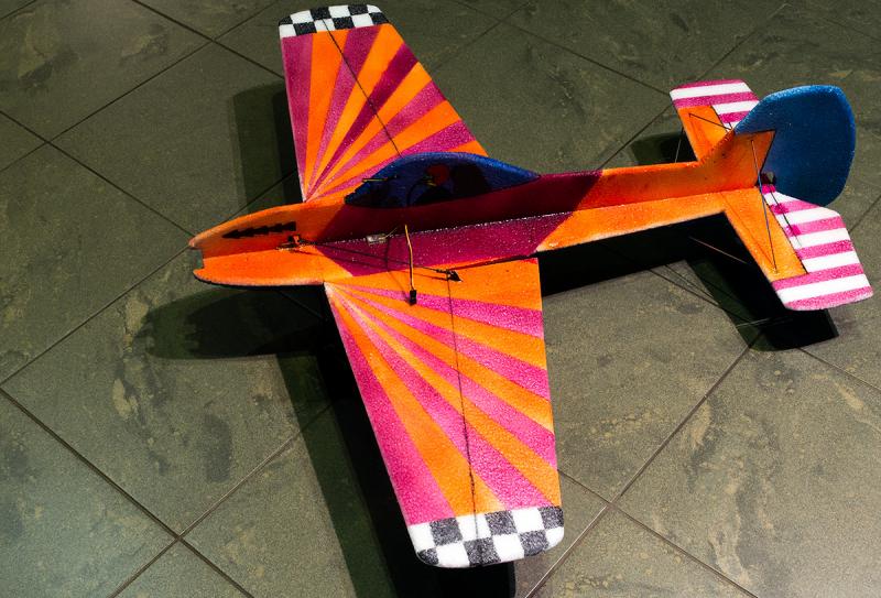

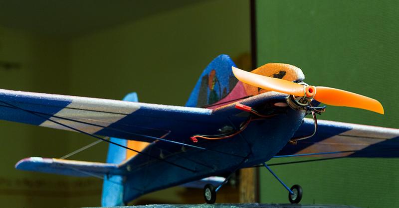

A tu już w całości, z malowaniem, serwami i cięgnami.
Ten sam etap budowy, widok od spodu.
Przelotki cięgien są zrobione z opasek kablowych.
Efekt końcowy.
Użyte wyposażenie:
Serwa:1 Tower Pro SG90 na lotki, 2x Hitec HS-40 na ogon
Silnik: DUALSKY 2204C 1800 Kv
Regulator obrotów: Redox 12 A
Odbiornik: Hobbyking HK-T6RA
Akumulator: KRYPTONIUM 2S 450 mAh 30C
Masa startowa: 214 g
Moja modyfikacja polega na zwężeniu dziobu.
Oblot odbędzie się prawdopodobnie w najbliższy weekend.
