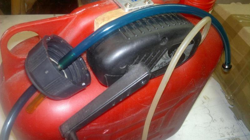

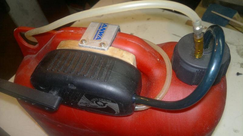

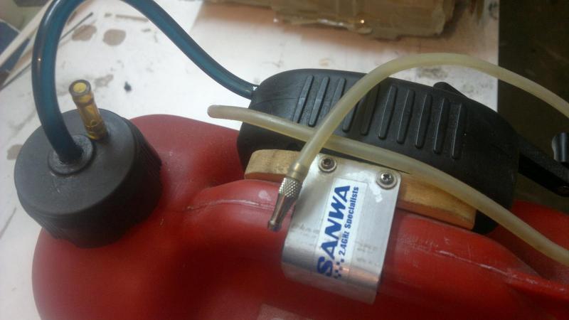

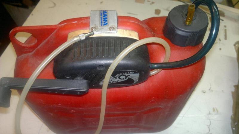

Przy okazji jak byłem w piwnicy zrobiłem fotki które być może Ci co nieco rozjaśnią.
 5 litrowy karnisterek, dołożona pompka ręczna ,prosta instalacja do tankowania ,szczelna i prosta w obsłudze :) .
Myślę że po fotkach zrozumiesz ,jak by co to pytaj.
Super, wielkie dzięki! :-) Wszystko już jasne. Okazało się że do tej tulei udało mi się wcisnąć rurkę więc zrobiłem to prawie tak jak na Twoich zdjęciach. Prawie, bo ja mam pompkę elektryczną a kanister zapięty do w skrzynki startowej.
