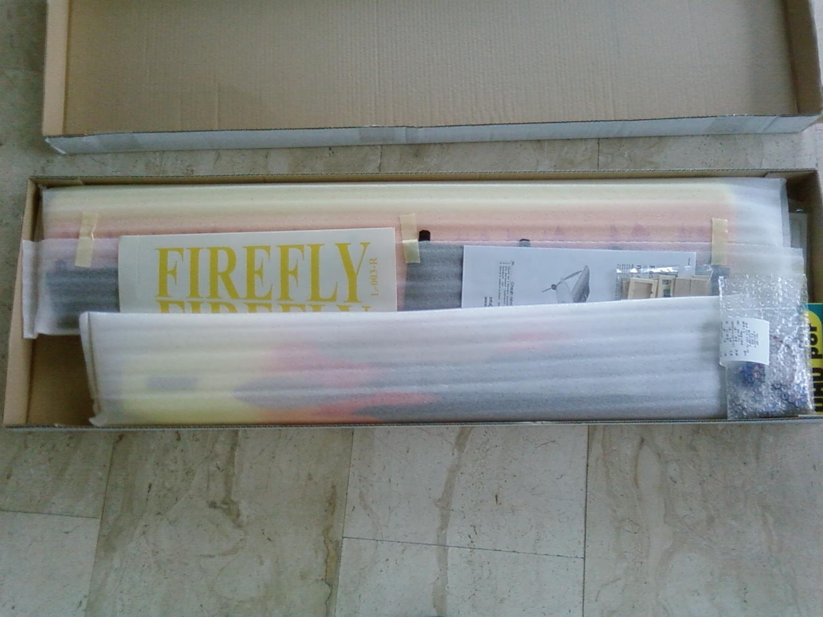

Marcinmb Opublikowano 13 Sierpnia 2008 Opublikowano 13 Sierpnia 2008 Witam A na poczatku byl chaos... Kiedys dostalem od Pana Marcina(Killerus) Model po crashu firefly...Model odbudowalem,polatlaem nim i niestety podczas jednej z akrobacji model sie po prostu rozpadl w powietrzu...No coz nie wytrzymal biedaczek...Ale tak mi sie spodobal ze zapragnolem posciasc ten sam...Zbieralem pieniazki i oto dzis zadzwonil domofon...Patrze przez okno i przed furtka stoi ciezarowka z DPD :jupi: Po 15 sec(facet chcial zebum mu w 4 miejscach cos podpisal :? )Na podlodze w znaalzlo sie cos takiego : Gdy juz poradzilem sobie z tonami tasmy ujrzałem takie cos: Zblizenie: Po otwarciu tego pudla...: Wszytko bardzo dobrze zapakowane owiniete miekka folia... Po odpakowaniu: Teraz sie biore za budowe :)Model zrobie powoli i dokladnie bo ma to byc moj "flagowy" model :mrgreen:

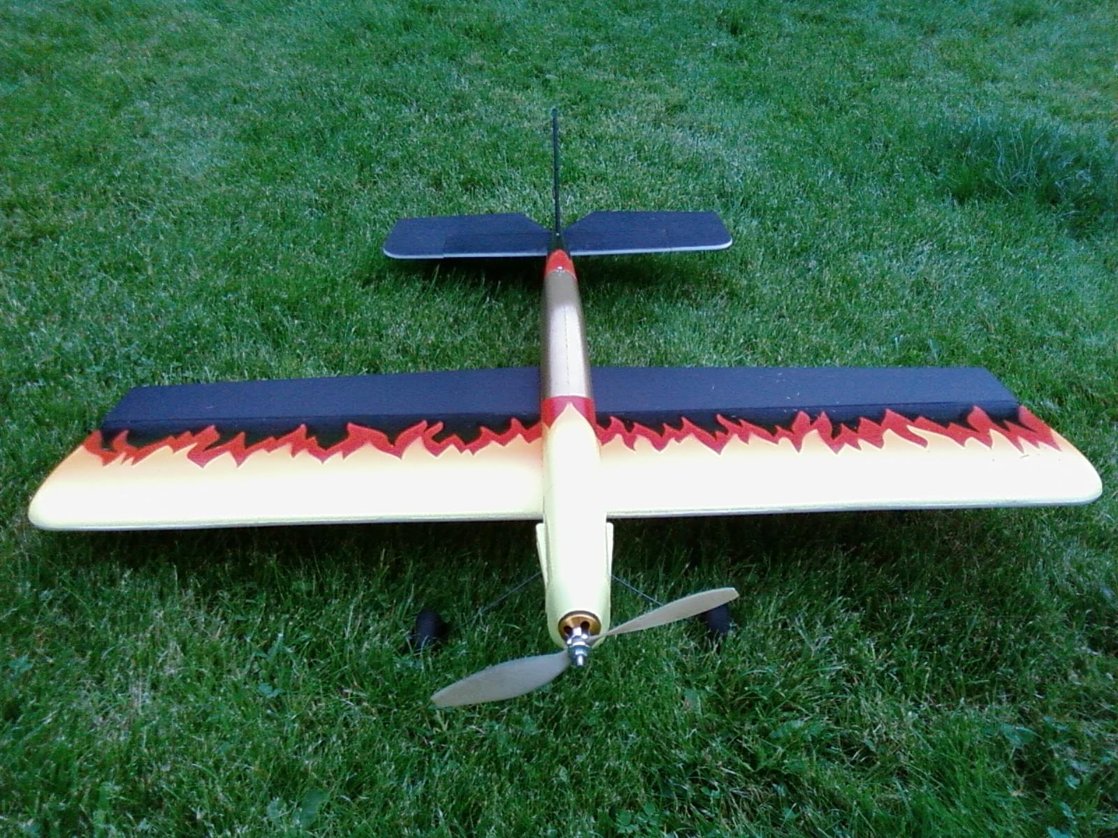

Marcinmb Opublikowano 15 Sierpnia 2008 Autor Opublikowano 15 Sierpnia 2008 Witam Model zostal skonczony !!! Zakonczylem prace z modelem :jupi: Oblot planuje na jutro rano jesli tylko pogoda pozwoli....Postaram sie o filmik A teraz pare fotek: A tutaj widac wycgylenia : Lotki SW Znowu Model : Moje Ulubione Prosze o recenzje na temat modelu Waga modelu to: 444 g. Nieiwem czy czworka to szczesliwa liczba ale mam nadzieje ze tak...
Marcin K. Opublikowano 16 Sierpnia 2008 Opublikowano 16 Sierpnia 2008 Waga modelu to: 444 g. Nieiwem czy czworka to szczesliwa liczba ale mam nadzieje ze tak... Miejmy nadzieję ze tak :mrgreen: A jak wzmocniłeś skrzydło??
Marcinmb Opublikowano 16 Sierpnia 2008 Autor Opublikowano 16 Sierpnia 2008 otwarlem krawedz natarcia nozykiem i na kleju wlozylem pret weglowy.Mylse ze bardzo wzmocnilo skrzydlo ale waga wzrosla o 22g
Marcin K. Opublikowano 16 Sierpnia 2008 Opublikowano 16 Sierpnia 2008 No coś za coś. Ale za to już nie ma szans na załamanie skrzydła w locie!
Marcinmb Opublikowano 16 Sierpnia 2008 Autor Opublikowano 16 Sierpnia 2008 mam taka nadzieje...narazie mialem zlamany stacznik w nim ;/Byl grad a mialem w nocy otware okno i uderzyl grad w model i porobil wgniecenia i ulamal SK.wszystko pokleilem ale nowy model i juz klejony ;/
