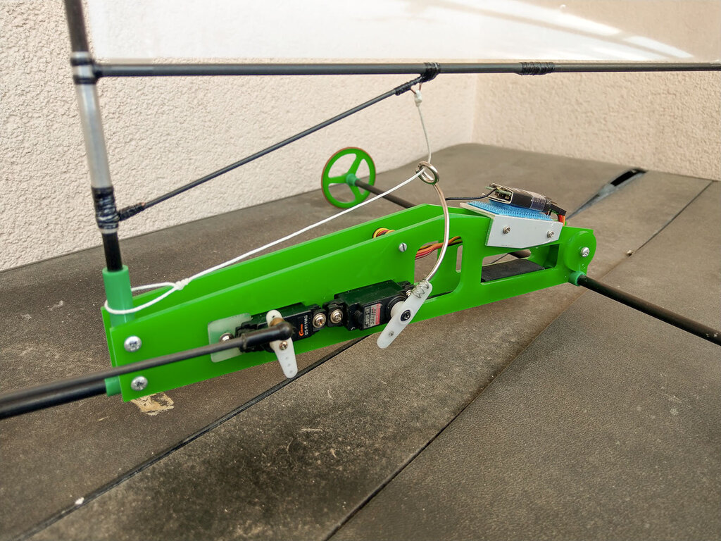

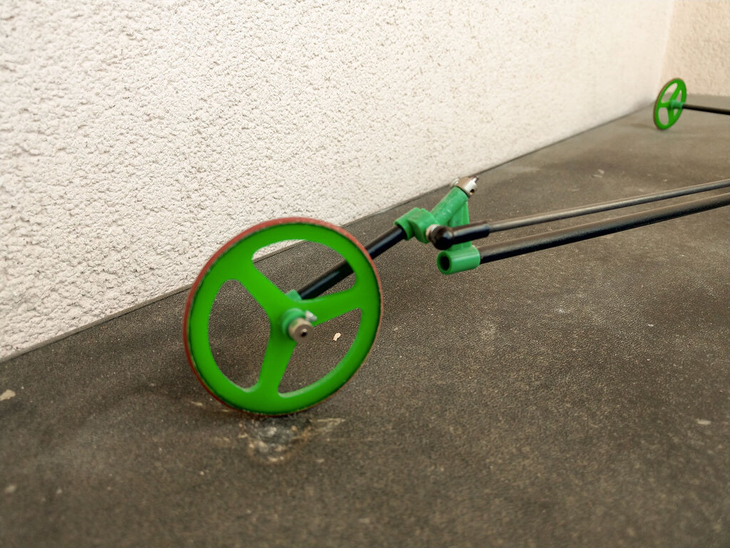

Pobrałem pliki i zacząłem drukować. Kółka projektowe odrzuciłem z miejsca bo nie miałem skąd wziąć opony za to postanowiłem dać drugie życie paskowi wieloklinowemu od Forda Focusa :lol: Felgi z obsadami łożysk narysowałem od podstaw i proszę oto kółeczko, jedno z trzech.
Kółka porządne, łożyskowane łożyskami dwustronnie zamkniętymi. Opany niskoprofilowe :mrgreen:

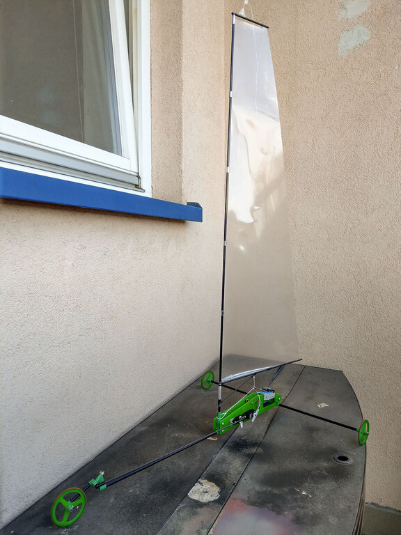

Kadłub to dwa boczki drukowane i skręcone razem i do belki z profilu 10x10 marketowego, miał być węgiel ale nie mam, w szufladzie taki znalazłem :lol: to dałem alu.
Po jazdach próbnych może zmienię to i owo bo pewne rozwiązania nie bardzo mi pasują. Żagiel ma się dzisiaj pojawić bo kalka techniczna w drodze.
Tak to wygląda w oczekiwaniu na żagiel

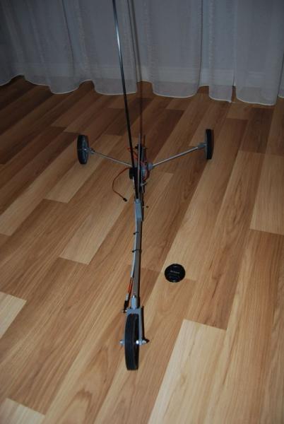

Też sie pokusiłem o coś na kółkach.
Konstrukcja - rurki pcv , koła z hulajnogi. Budowane na podstawie
Wiało dość mocno, bez kamienia na tylnej osi przewracało go odrazu. Maszt ma jakieś 140 cm.
Filmik z jazdy
Niestety bez servo-savera nie bardzo da sie pojeździc dłużej -  kilka zderzeń z krawężnikiem i padło serwo skrętu.

Też sobie poskładałem taki model i mam wielką frajdę bawiąc się nim. Tylko niestety, ze względu na swoją masę można się nim bawić przy bardzo słabym wietrze. Konstrukcja to kilka elementów wyciętych z plexi, rurki i pręty węglowe, oringi gumowe na kołach jako opony oraz kawałki rurki aluminiowej, trochę nici i drobiazgi, które można znaleźć u każdego modelarza RC. Szczegóły konstrukcyjne widać na fotach.
Z tyłu siedzi akumulator, w tym prostokątnym wycięciu, więc kółka są trochę dobalastowane, ale ogólnie to model na prawie bezwietrzną pogodę.
