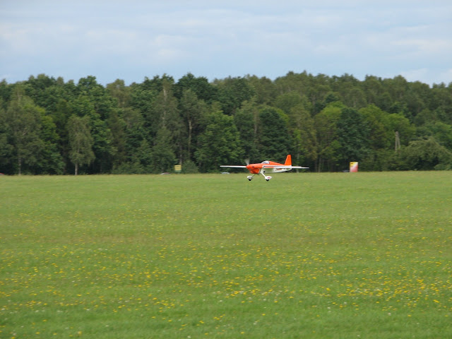

Marcin Opublikowano 17 Sierpnia 2008 Opublikowano 17 Sierpnia 2008 http://picasaweb.google.pl/MarcinJendrosz/Hangar9SundownerFormula50ARF 160cm rozpietosci, 3kg do lotu, silnik OS 70 4takt i smiglo 11x8 - 11 tyś obrotów Film i wiecej danych jak wroce z wyjazdu w góry
