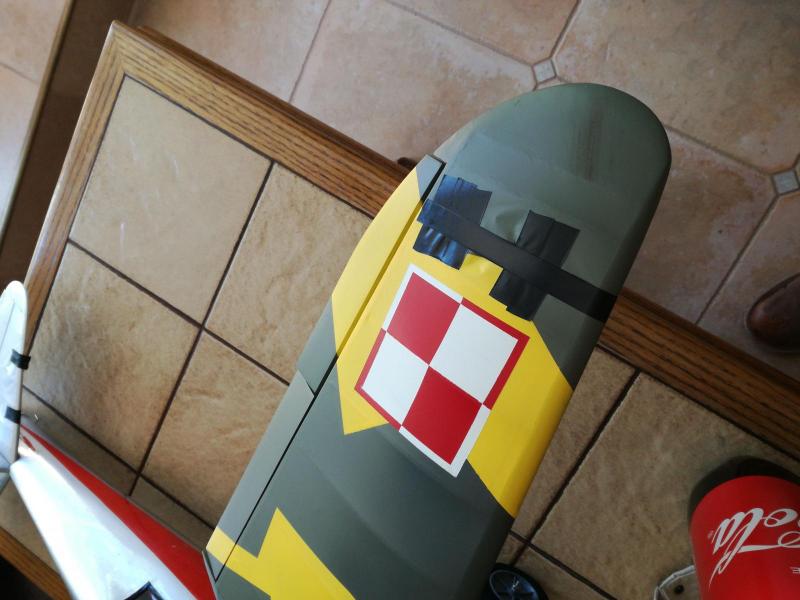

Obawiałem się mocno malowania oznaczeń na skrzydle (bo to podłoże powyginane we wszystkie strony, a w dodatku "miętkie" ;)), a wyszło całkiem znośnie.
http://pfmrc.eu/index.php?/topic/64962-ma%C5%82y-fiacik-czyli-fiat-cr-32-w-skali-110/page-2&do=findComment&comment=656367
Trzeba tylko przed samym malowaniem docisnąć krawędzie maski (ja to robię zaokrągloną końcówką rękojeści pincety).

U Ciebie malowanie wyszło super, ja używałem taśmy maskującej Bool moim zdanie troche z gruba była.
Najgorzej było na łączeniach pasków taśm a i ja się bardzo nie przykładałem, ten model makietą już nie bedzie.
Zależało mi żeby wyszedł schludnie, najgorsze jest to  że zapomniałem szachownic na spodzie skrzydeł.

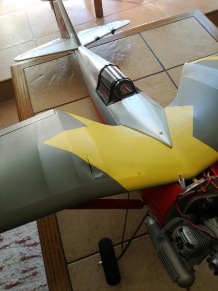

Problemem nie jest to, że farba złazi sama z siebie (bo np. zdrapać jest ją bardzo ciężko), po prostu przy odrywaniu taśmy maskującej odrywa się razem z nią...
A se oczywiście wykombinowałem dosyć skomplikowane malowania ;)
Ale wymyśliłem, jak sobie z tym poradzić (i może to się również Tobie przydać, bo widziałem, że miałeś podobny problem przy malowaniu skrzydła).
Wystarczy przed przed odklejaniem taśmy maskującej potraktować ją żelazkiem nastawionym na 100oC.
Złazi taśma, farby nie odrywa :)

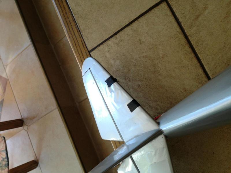

I proszę jaki zdolny, ja się wtopiłem bo przykleiłem taśmę malarską i jak oderwałem to pozostawiła od spodu skrzydła trochę kleju.
górę już oklejałem taśmą naklejoną na tekture i dopiero na skrzydło.
