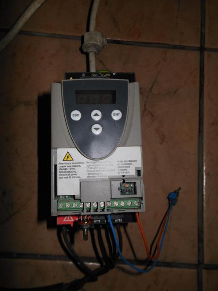

Mieciu11 Opublikowano 4 Kwietnia 2017 Opublikowano 4 Kwietnia 2017 Witam, Wiem że jest na forum przynajmniej kilku dobrych elektryków i elektroników, więc mam nadzieję że mi pomożecie. Ostatnio wygrzebałem stary jedno fazowy przemiennik częstotliwości Altivar 11. Podłączyłem potencjometr do regulacji obrotów oraz wyłącznik silnika pod wejścia logiczne. obroty prawo lewo działają, regulacja częstotliwości także, jednak w menu mam dostęp tylko do podstawowych funkcji monitorowania i nic zupełnie nie mogę zmieniać, tak jakby wcięło resztę opcji. W menu pojawiła się natomiast funkcja "COd", która w instrukcji nie została przewidziana. Już totalnie zgłupiałem. Czy to jest wina falownika czy może są jakieś dodatkowe funkcje, które przeoczyłem. Bazuję na tej instrukcji: http://www.plcs.net.pl/downloads/atv11_programowanie.pdf Dodam jeszcze że na klawiaturze nie działa strzałka w dół, ale raczej nic więcej pod nią się nie kryje aniżeli pod górną. Pozdrawiam
mike217 Opublikowano 4 Kwietnia 2017 Opublikowano 4 Kwietnia 2017 COD to blokowanie nastaw parametrów Hasłem , hasło może się składać od 1 cyfry do 3. w praktyce od 2-999. Mam te przemienniki w maszynach ale nigdy tak głęboko nie właziłem. Widzisz istotnie parametry nastawione ale nie możesz w nie ingerować. A to ważne, żeby dopasować się do napędu ( Hz, rozbieg, wybieg, Cos Fi....) Spróbuj znaleść w menu Funkcję FCS i zmień ją na INL- to są ustawienia fabryczne. To co prawda dane z większego falownika Telemecanique ale menu raczej mają to samo.
Mieciu11 Opublikowano 4 Kwietnia 2017 Autor Opublikowano 4 Kwietnia 2017 mhm czyli wychodzi na to że aby dostać się dalej muszę się dość sporo naklikać . Nie ma innej opcji resetu urządzenia? Dzięki za odpowiedź teraz już wiem chociaż o co z tym lata.
mike217 Opublikowano 4 Kwietnia 2017 Opublikowano 4 Kwietnia 2017 https://stevenengineering.com/tech_support/PDFs/45A11UG.pdf Strona 57 Swoją drogą , jest to wyjątkowej komplikacji urządzenie. Mam 15 przemienników, większość Polskich z Obrusnu , i programowanie jest normalne.. Tylko Francuzi i Włosi potrafią tak coś skomplikować
