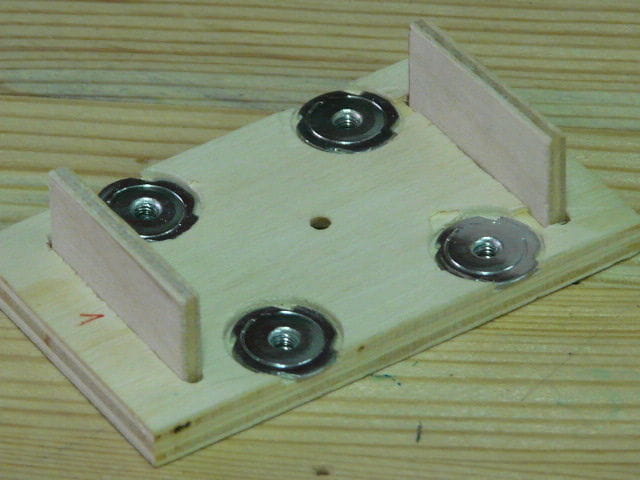

Mocowanie silnika zrobiłem tak.
Wystające kawałki sklejki służą do lepszego wklejenia do przedniej wręgi wykonanej z grubego (15mm) EPP.

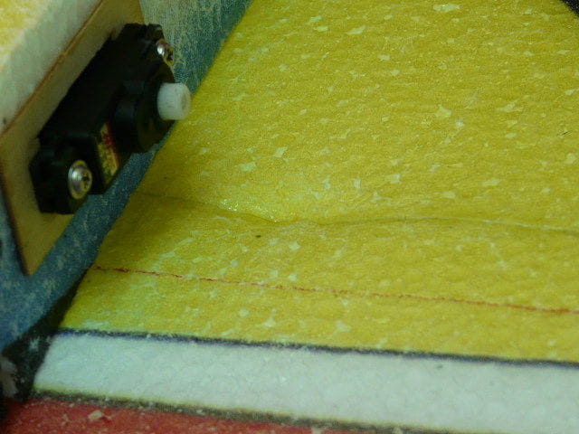

Wnętrze modelu. Odbiornik Corona synteza 6k, serwa- ster wysokości HXT 900, ster kierunku odpowiednik HXT 900 ale z metalowymi trybami. Lotki-2x HS-81.

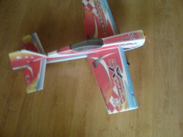

Gotowa Ekstra.
Oblot był udany i muszę powiedzieć że latało się nią całkiem przyjemnie. Później zauważyłem że przy szybkich beczkach kadłub za skrzydłami skręca się i przez chwilę statecznik poziomy nie jest równoległy do skrzydeł. Było to bardzo widoczne. Aby wzmocnić kadłub na bokach wkleiłem ( pozostałe po Katanie) druty aluminiowe. Niestety choć skręcanie trochę się zmniejszyło nadal było widoczne. Więc na dolnej powierzchni kadłuba wkleiłem pręty węglowe 2mm.

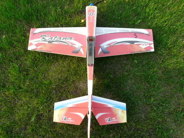

Nawet wklejenie 20cm odcinków węgla 2mm nie pomogło. Dlatego mając po Katanie skrzydła wzmacniane węglem zamiast drutem, a które po jej rozbiciu nie ucierpiały wcale, za wyjątkiem zawiasów lotek wykonanych z EPP. Zdecydowałem się na wymianę skrzydeł Ekstry na skrzydła Katany. W obu modelach skrzydła są takie same. Udało się bezboleśnie wyciąć ( po uprzednim odcięciu lotek) skrzydło z kadłuba. Wkleiłem samo skrzydło Katany bez lotek w kadłub Ekstry. Lotki (ze względu na dźwignie-od Ekstry) otrzymały po cztery zawiasy.
Gotowy model prezentuje się tak.
Oś obrotu lotki dalej jest na górnej powierzchni skrzydła dlatego że ramiona zawiasów zostały wklejone pod kątem do płaszczyzny skrzydła. w miejscu gdzie wcześniej był zawias z EPP.
Wczoraj odbył się oblot modelu Ekstra- Katana i dalej jest to pełnowartościowy model :D . Lata się dobrze, choć model nie jest lekki gotowy do lotu waży 850g. Dla przykładu model Darka darkarll z takim samym wyposażeniem jak moje gotowy do lotu waży 720g ( z tego powodu ma on zmartwienie że wykonał go ciężko 8) - niepotrzebnie się martwisz :D ) Jak widać na filmie w tym temacie http://pfmrc.eu/viewtopic.php?t=23353&postdays=0&postorder=asc&start=60 - lata perfekcyjnie :shock:
