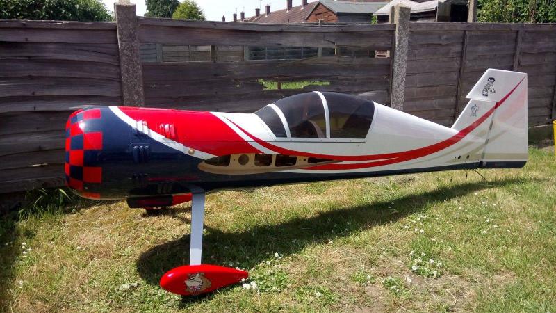

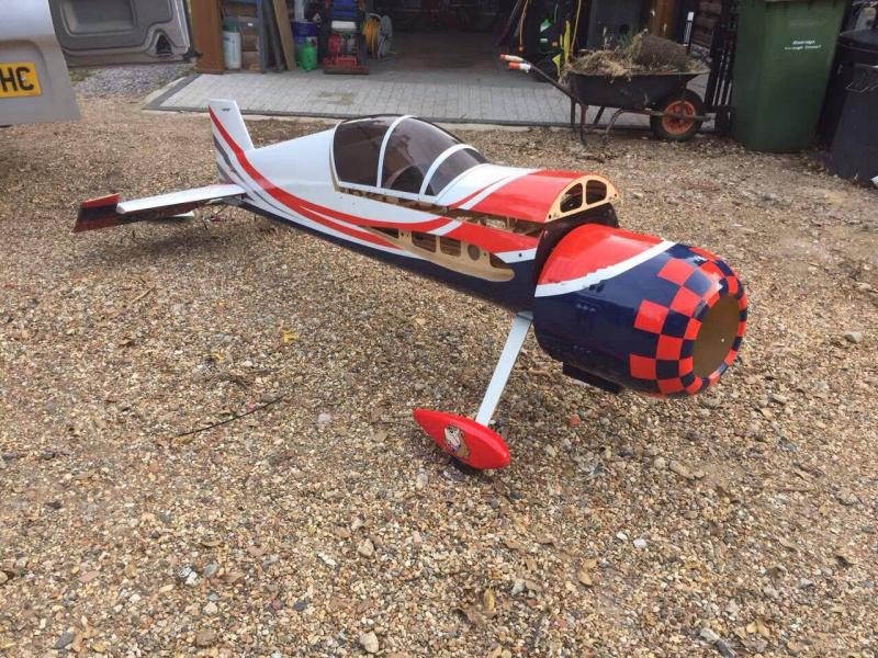

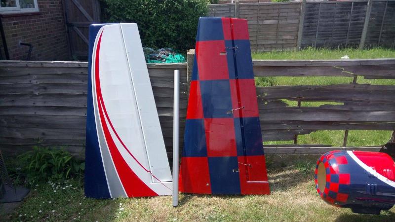

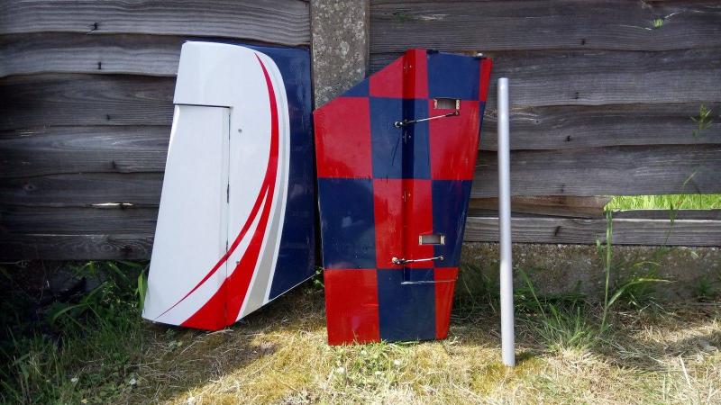

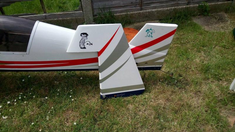

kamilos1600 Opublikowano 23 Czerwca 2017 Opublikowano 23 Czerwca 2017 Cześć Od dawna szukałem modelu Yaka 54 / 55 pod mój DLE 55 który został mi z rozbitego modelu Fun Fly .. Po kilku tygodniach poszukiwań znalazłem w Uk pusty model Yak 54 37,5% , co prawda nie był to model który szukałem ale go kupiłem Yak jest po 78 lotach na DLE 170cc , nigdy nie był rozbity.Jestem świadom tego że czas z kompletowania i złożenia takiego modelu jak dla mnie będzie pewnie dość długi, ale myślę że kiedyś ta satysfakcja i praca będzie doceniona Na pewno będę potrzebował przy montażu i aspektach technicznych jeszcze waszej pomocy dlatego zakładam ten temat Model właśnie dojechał do mnie do Polski . Oto kilka zdjęć :
marcinmisiek102 Opublikowano 24 Czerwca 2017 Opublikowano 24 Czerwca 2017 bardzo ładny, a kupiłeś go za jedyne.... jak nie jest tajemnicą ew PW
