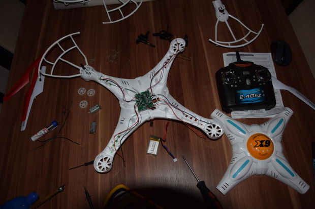

Witam, mam problem z Drone Squad Explorer Quadcopter. Zabaweczkę kupiłem w promocji wiedząc że są zepsute trzy silniczki. (zamierzałem je dokupić przylutować i się bawić) ;)

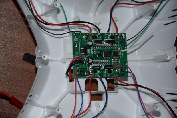

Ale problem okazał się troszkę poważniejszy gdyż po podłączeniu zasilania do drona i sprawdzeniu miernikiem napięcia na każdy z silniczków okazało się że w jednym jest cały czas napięcie. Po sparowaniu z transmiterem i ustawieniu lewej dźwigni na dole też jest napięcie. w pozostałych pojawia się dopiero jak ruszę lewą dźwignią. w związku z tym pojawiły się pytania:
Czy da się to naprawić? może coś na płytce trzeba przylutować. ;) może da  się wymienić płytkę. Bo w związku z takim obrotem sprawy nie wiem czy kupować silniczki skoro jeden będzie cały czas się kręcił.
Skoro jeszcze   przed uzbrojeniem "drona" idzie cały czas zasilanie dla silnika to możliwe że padający silnik usmażył część płytki odpowiedzialnej za sterowanie  ,zrobił jakieś przebicie, uszkodził silniki pozostałe........czy to się da naprawić - raczej nie .

Śmierć silników szczotkowych to częsta zmora  takich gadżetów   ale nie śmierć  tylu silników  na raz!!  -jeśli jeden padł to już się nie lata i zabawka idzie do naprawy /wymiany silnika-to częste i niemal naturalne w tej "klasie" quadcopterów  ... ale praktycznie śmierć 3 silników na raz jest jak szóstka w totka - i prędzej jest to uszkodzenie kontrolera (ta płytka w dronie)   a nie tylko  pozornie łatwa wymiana silników ...

PS przylutuj ten jedyny sprawny silnik do tego wyjścia podającego cały czas zasilanie - jeśli będzie się kręcił  i nie reagował na przechylanie  zabawki i reakcje drążka  to będzie pewność że płytka jest uwalona .

1. Sprawdź sprawność wszystkich silników pod zasilaniem zewnętrznym.

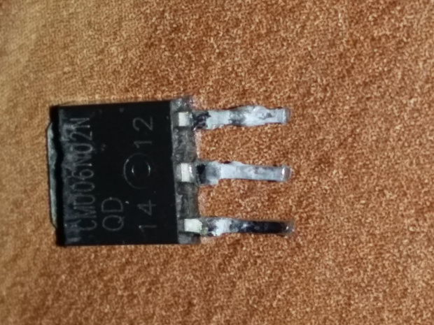

2. Wymień tranzystor sterujący tym silnikiem, który jest zasilany cały czas. Tranzystor to ten największy pionowy element z trzema wyprowadzeniami i "kawałkiem blachy" na obudowie.
Jeśli teraz pozostałe silniki reagują na nadajnik jest duża szansa, że będzie latał.

sprawdzałem miernikiem wyjście i reakcję na ruchy drążka i niestety nie reaguje. Mam nadzieję że wymiana tranzystora pomoże i nie trzeba będzie szukać drugiej płytki.

uff.... wylutowałem tranzystor i w jego miejsce włożyłem drugi wylutowany z drugiego gniazda. i działa. czyli na 100% uszkodzony tranzystor. teraz potrzebuje nowy. może wiecie gdzie go kupić, bo jak wpisałem  oznaczenia jego w google to dostępny jest tylko w chinach. ;)  może jakiś zamiennik?
