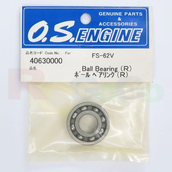

Tylne łożysko do OS FS-62 posiada ten sam numer katalogowy , więc sprawa chyba jasna ... ;)
