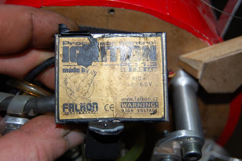

radziu45 Opublikowano 6 Października 2017 Opublikowano 6 Października 2017 Witam . Mam pytanie co do modułu zapłonowego FALKON . Jak ustawić położenie czujnika względem położenia tłoka , ile stopni przed GMP, czy może 0 stopni . Moduł taki jak na fotce .
Tomasz Opublikowano 6 Października 2017 Opublikowano 6 Października 2017 Kąt wyprzedzenia zapłonu jest realizowany elektronicznie w zależności od obrotów. Magnes należy ustawić w stosunku do czujnika Halla; czyli jeśli tłok jest w górnym zwrotnym punkcie to magnes powinien znajdować się 20 - 30 stopni za czujnikiem. Może Ci to pomoże. http://falkon.cz/
radziu45 Opublikowano 6 Października 2017 Autor Opublikowano 6 Października 2017 Kąt wyprzedzenia zapłonu jest realizowany elektronicznie w zależności od obrotów. Magnes należy ustawić w stosunku do czujnika Halla; czyli jeśli tłok jest w górnym zwrotnym punkcie to magnes powinien znajdować się 20 - 30 stopni za czujnikiem. Może Ci to pomoże. http://falkon.cz/ Dzięki za odpowiedz . Szukałem na stronie ale tam nie ma konkretnego opisu ile stopni .
