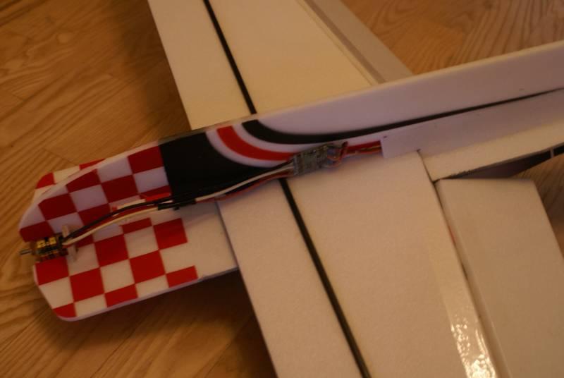

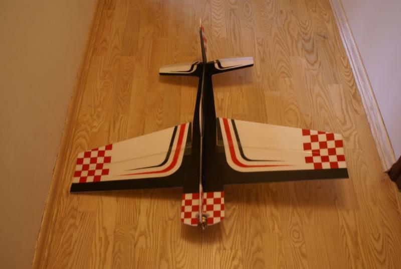

Jahu Opublikowano 19 Września 2008 Opublikowano 19 Września 2008 Michał, trzeba przyznać, że jakość wykonania Twojego modelu robi ogromne wrażenie - wygląda jak złożony z zestawu! Ja dziś zacząłem pierwsze poważne prace nad moim Edge'm (niestety ubiłem 3dx'a a o bramkę na boisku koło domu... ) - mam już wszystkie potrzebne materiały, a osprzęt leci do mnie z Hk. Mam nadzieję, że nie obrazisz się jeśli 'podłączę' się pod Twój wątek. Dzisiaj udało mi się wyciąć wszystkie elementy z depronu 6mm i zrobić mocowanie silnika z balsy (2x 2,5mm). Jutro zabieram się za ostateczne składanie, sklejanie, i wzmacnianie... (na fotce model złożony bez kropelki kleju ) Planuję zainstalować w nim następujące wyposażenie: silnik-dzwonek Turnigy 1000kv 59g esc - e-max 25A - 21g serwa - 3x HXT900 - 27g odbiornik - spektrum ar6100 microlite 4g pakiet - Rhino 3s1p 20C 1250mAh (113g) albo 750mAh (66g) (zobaczymy jak wyjdzie z wagą modelu) Czy uważacie, że ten silnik wystarczy do Edge'a ? Osobiście mam pewne wątpliwości, no ale oblot pokaże czy wystarczy Jutro postaram się zrelacjonować moje kolejne poczynania. Pozdrawiam. Edit: właśnie zważyłem wszystko co mam do tej pory (kadłub z mocowaniem silnika, skrzydło, lotki, stery i rurke do wzmocnienia płata) - razem 90g! Czyli jest bardzo duża szansa ze zmieszcze sie w 350g tak jak chciałem

Jahu Opublikowano 20 Września 2008 Opublikowano 20 Września 2008 Witam! Dzisiaj zakończyłam prace, które mogłem zrobić przy modelu nie posiadając wyposażenia. Posklejałem kadłub, przykleiłem skrzydło oraz zamontowałem stery. Chciałem żeby z lewej strony modelu lotki i SW były niebieskie, a z prawej żółte - zostało mi trochę wspominanych wczesniej farbek rc styro Niestety (co widać na fotkach) na jedną lotkę zabrakło niebieskiej i postanowiłem ze dokończę ją na żółto. W efekcie dokończyłem obie puszki no i model wygląda lepiej niż cały w kolorze depronu :twisted:. Jak będzie fajnie latał to może wytnę nową lotkę i zdecyduje się wydać 15zł na puszkę niebieskiej farby Oczywiście wydrukowałem kabinkę zamieszczoną przez Michała, z tym że jest ona na zwykłej białej kartce, przyklejona klejem uhu por - trzyma się bdb! Dodam, że wszystko, co widać na zdjęciu waży 106g (nie ma popychaczy ani dźwigienek) ! Wyposażenie będzie ważyć ok 230g, więc po wklejeniu depronowych zastrzałów i zmontowaniu popychaczy, zmieszczenie się w 350 jest realne. By yah0o_121, shot with DSC-H9 at 2008-09-20 By yah0o_121, shot with DSC-H9 at 2008-09-20 Teraz tylko czekać na paczkę z wyposażeniem z UH Napiszę kiedy uda mi się ruszyć dalej. Oblot coraz bliżej. Pozdrawiam!

Jahu Opublikowano 20 Września 2008 Opublikowano 20 Września 2008 No tak. Lotka nie wygląda najpiękniej.. Zobaczymy jak będzie latał Ale podejrzewam, że przy mojej nauce 3d zmieni swój wygląd dosyć szybko. Na razie trenuje ostro na symulatorze, bo pogoda nie sprzyja lataniu czymkolwiek :?

Jahu Opublikowano 26 Września 2008 Opublikowano 26 Września 2008 No i mój Edzio jest gotowy do oblotu - mam nadzieję, że jutro nastąpi ta wielka chwila. Waga do lotu z pakietem 3s 750 Mah - 340g, a z pakietem 1250mAh - 385g. Chyba będę tych pakietów używał przemiennie (mam 2x 750 i 1x 1250) - zobaczymy jak będzie się spisywał w locie, ale zawis na większej baterii robi przy ok 4/10 wychylenia gazu - więc napęd, o który się obawiałem, jak najbardziej się nada Zapytam jeszcze, jakie jest prawidłowe ustawienie SC, gdyż przed oblataniem modelu chcę być pewien że wszystko jest cacy Teraz trochę zdjęć: By yah0o_121, shot with DSC-H9 at 2008-09-26 By yah0o_121, shot with DSC-H9 at 2008-09-26 By yah0o_121, shot with DSC-H9 at 2008-09-26 Pozdrawiam! EDIT 27.09 12:57 Witam. Dzisiaj ulotniłem wreszcie mojego Edka Po ok godzinnym pobycie na 'lotnisku' muszę przyznać, że model jest full '3D'. Już przy drugim pakiecie robiłem rolling circles, z którymi mam jeszcze kłopoty nawet na symulatorze... Edge 540 jest niesamowity - na prawdę polecam! Dodam, że model lata poprawnie zarówno z pakietem 1250 jak i 750 mAh, ale z mniejszym lata dużo wolniej (żeby nie mówić za wolno, ale mi się to podoba ) i jest jeszcze żwawszy. Dziś nie było nikogo, kto mógłby loty udokumentować, ale postaram się o filmik / fotki z następnego latania! Pozdrawiam.
