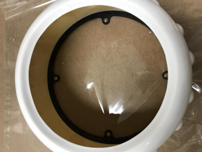

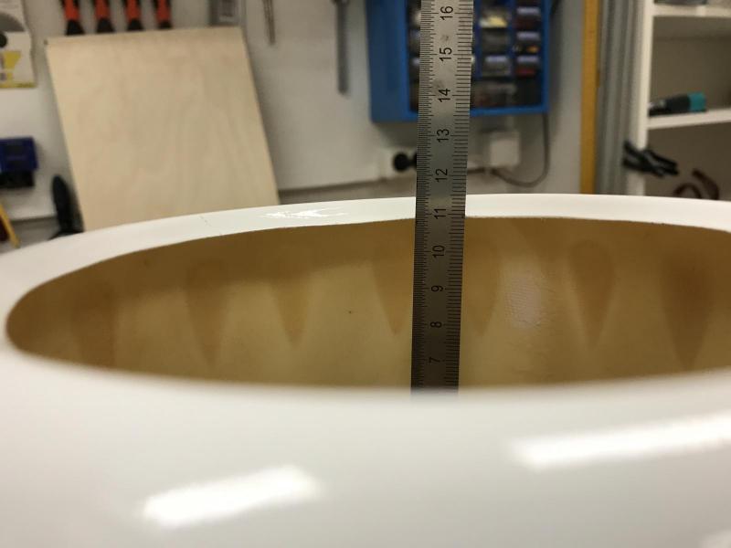

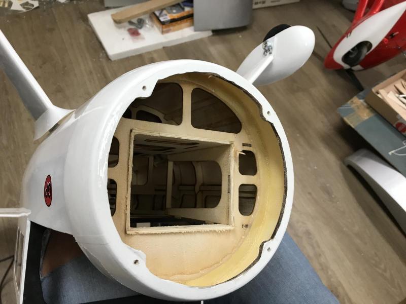

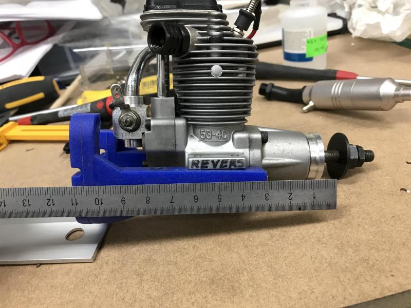

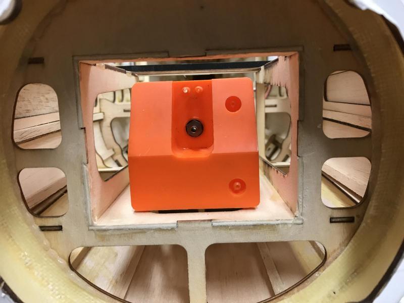

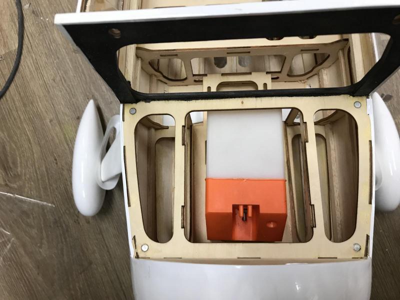

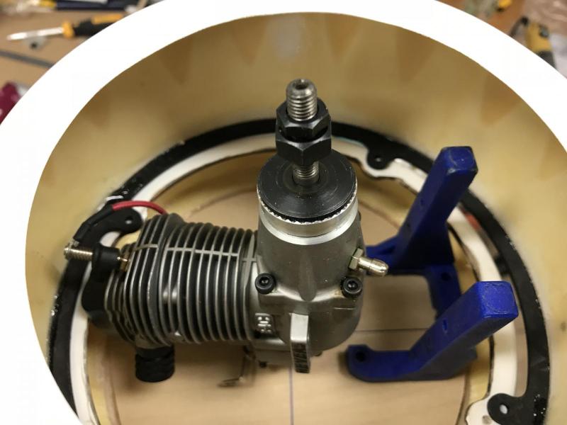

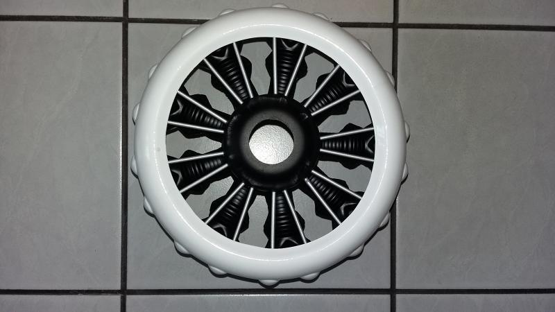

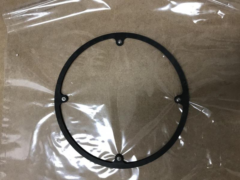

Dzisiaj ( po kilku dniach dlubania przy UGLYm) podlubalem troszke dla odmiany przy MLLIGANie . Po chwilach zwatpienia postanowilem jednak , ze bedzie to spalina. Dzisiaj wkleilem pierscien mocujacy owiewke silnika w sama owiewke , obcialem domek do mocowania sil. elektrycznego i wycialem wrege ogniowa. Zaczalem tez przymiarki z silnikiem ( bedzie to ENYA  .46 4C ) . Wszystko pasuje WYSMIENICIE , nie bedzie zadnych problemow z zamontowaniem silnika . Poniewaz kadlub jest BAAARDZO pojemny , nie bedzie tez zadnych problemow z wlozeniem zbiornika paliwa ( ten na fotce tylko na probe , bo bedzie zamontowany mniejszy ) . Oto kilka fotek z dzisiejszych prac.
Gratuluję zacięcia do spaliny!!!
Fajne fotki i robota.

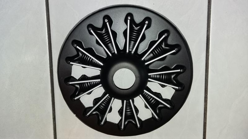

UWAGA - możesz mieć problem z wklejenie makiety silnika gwiazdowego na tym etapie.
