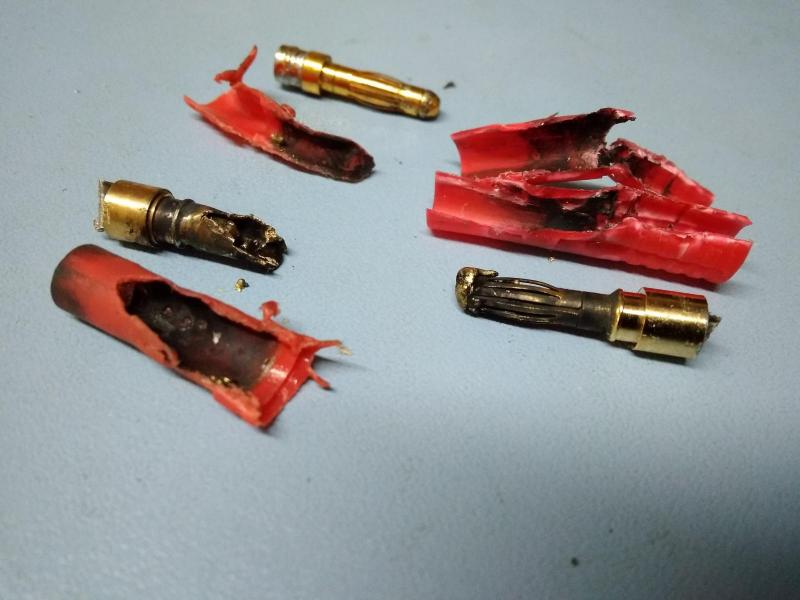

Ponadto przy okazji dlaczego warto robić przeglądy wszystkiego przed lotem na zdjęciu:
Sprawdź regulator. Ewidentnie miałeś zwarcie między fazami. Prawdopodobnie przez przetopienie się koszulki.
Jest ryzyko uszkodzenia mosfetów w Regulatorze.
