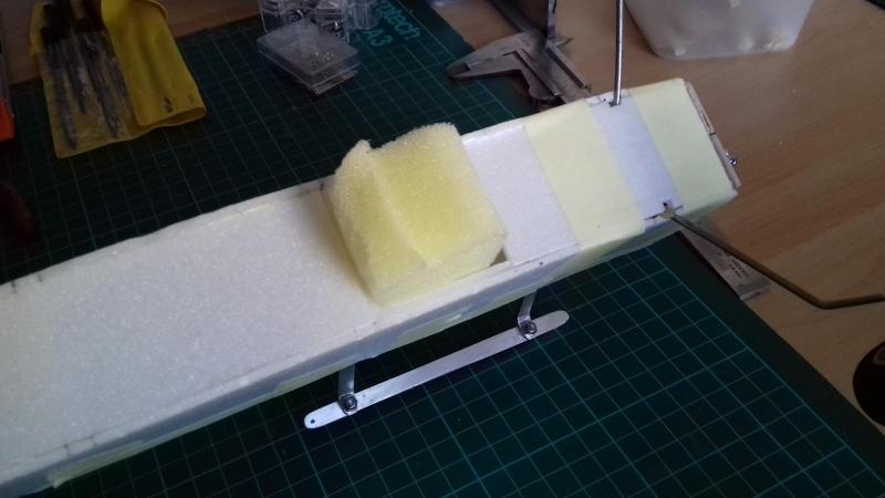

Planuję upchnąć gąbkę na wcisk żeby dociskała pakiet do kadłuba, ale tak jeszcze nie robiłem i nie wiem jakie to będzie skuteczne.

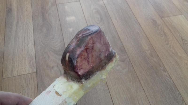

W między czasie maska dostała pierwszą warstwę żywicy i schnie a właściwie twardnieje.

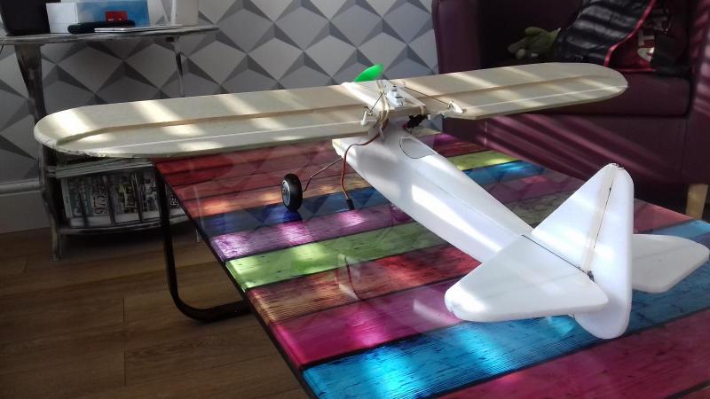

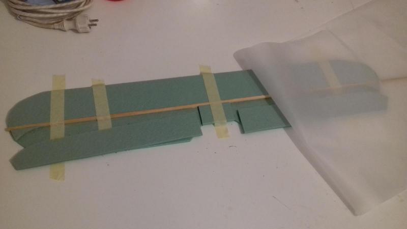

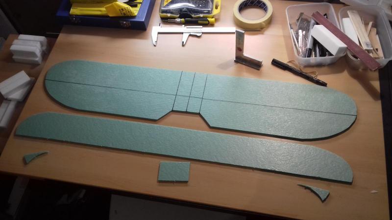

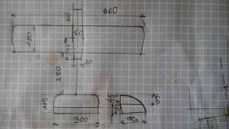

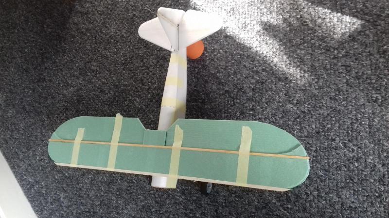

Wyciąłem i skleiłem pierwsze skrzydełko na profilu KFm2. Wycięte z "zielonego paskudztwa" - gorszej jakości depron. Zostanie oklejone cienkim papierem.
Skrzydło dostało dźwigar z listwy i balsową krawędź natarcia która zostanie wyszlifowana na nosek. Stopień górny profilu zakończyłem łukami żeby zachować 50% cięciwy stopnia pierwszego na końcach skrzydeł.
Klejąc przetestowałem docisk poprzez warstwę papieru do pieczenia, klej UHU por się do niego nie przykleił.

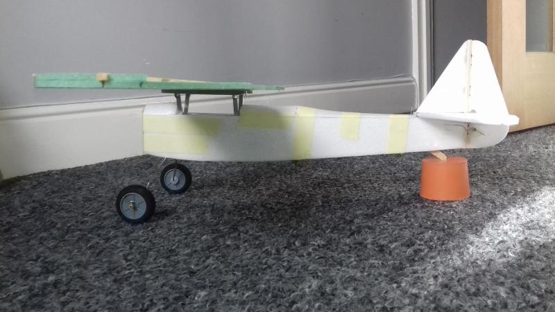

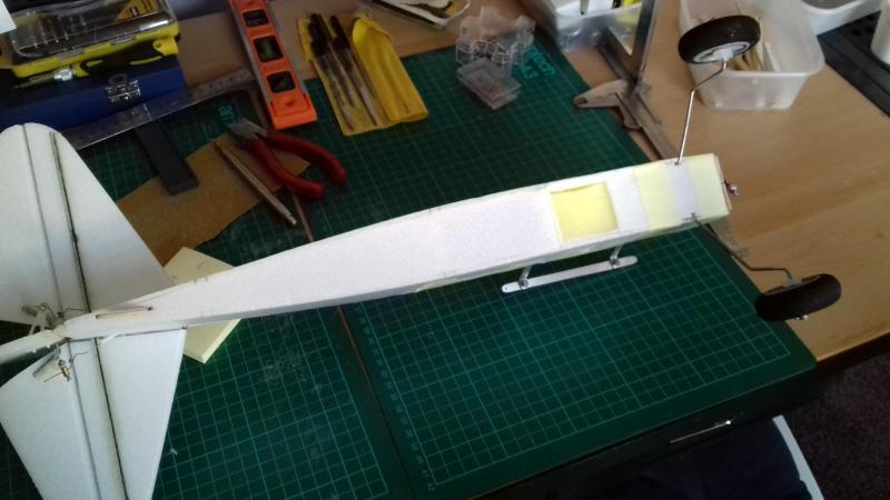

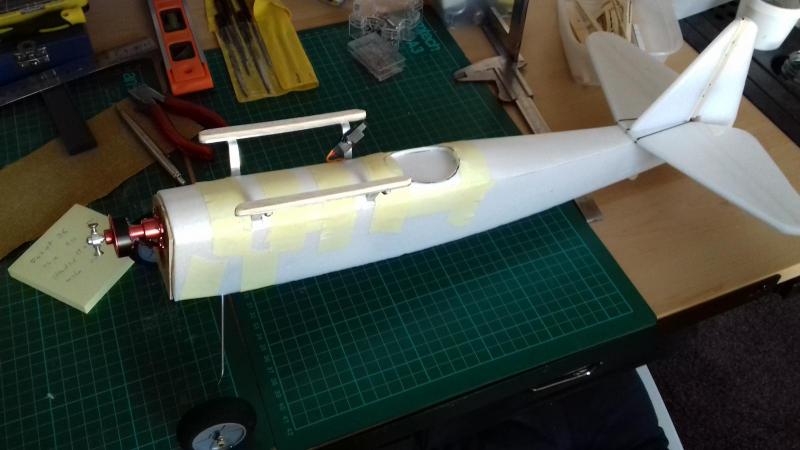

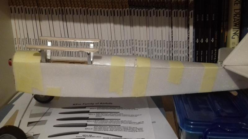

Kadłub dostał poszycie górne i dolne.

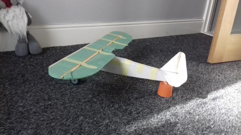

I wstępna przymiarka. Skrzydło jeszcze surowe i nie oszlifowane.
Zrobiłem pionową kieszeń, a nawet dwie, przed  i za wręgą podwoziową. Mam możliwość regulacji wyważenia, na wiatr i flautę.
P.S. Sprawdziłem eksperymentalnie, że listewka na górnej powierzchni płata przy tych rozmiarach statków latających wysklepia profil.
Wysklepia w locie czy w spoczynku? W centralnej części robiąc ujemny wznios czy na krawędziach zwiększając wznios. Na obecną chwilę jest prosty jak stolnica.
Uważasz, że to jest potrzebne? Chyba obawiałbym się o osłabienie dzialania KFm2 na spływie w tej części skrzydła.
Zabezpieczenie kół zrobione z połówki kostki elektrycznej? :)
Tak. Obawiam się osłabienia działania profilu. Nie mam pojęcia czy to pomoŹże.
Te mocowanie kół podpatrzyłem u kolegów na forum.

Tę listwę kleiłem w odległości 30% od krawędzi natarcia.
Władku, nie przepadam za oklejaniem taśmą. Po jakimś czasie to zawsze źle wygląda. Mam zamiar zrobić dwa skrzydła: depron i klasyczne. To drugie okleję folią.
U mnie listwa jest 50% od natarcia. Raz, że jest to łatwe w budowie dla profilu dwu stopniowego inna sprawa, że siła nośna w tym profilu rozkłada się na dłuższej linii cięciwy dlatego listwa na 50% wydaje mi się zasadna.

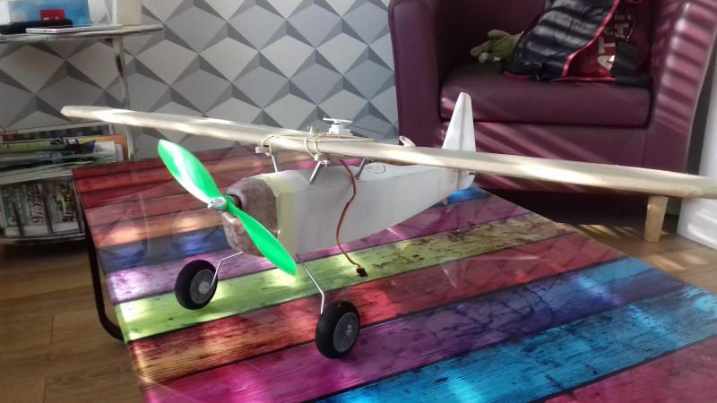

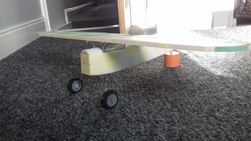

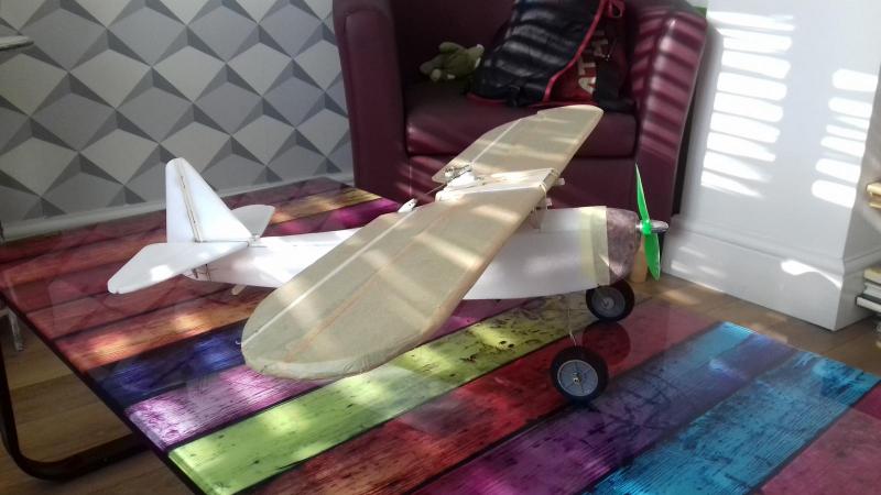

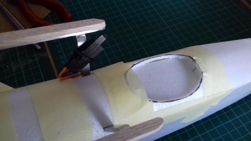

Kadłub jest już uzbrojony i gotowy do zamocowania skrzydła. Zamontowałem całą elektronikę i pozamykałem pokrywy. Zostaje tylko maska, i szlifowanie kadłuba. Planuję samolot pomalować na czerwono (lubię czerwone samoloty :-)
Na kadłubie wystaje gniazdo przedłużacza do podpinania serwa lotek.
Zdecydowałem się pakiet dociskać gąbką. Pakiet jest lekki powinno być O.K. Zobaczymy w locie.
Na obecną chwilę kadłub z pakietem waży 200g, skrzydło bez serwa to 40g. Wiem, ze można lżej, może się kiedyś nauczę jak takie budować :-)

O.k. Wracamy do relacji.
Wykańczanie modelu to powolny proces i czasami niewiele się da przyspieszyć.
Maska jest już utwardzona na formie, dzisiaj będzie szlifowana i możliwe, że będę zdejmował ją z formy.

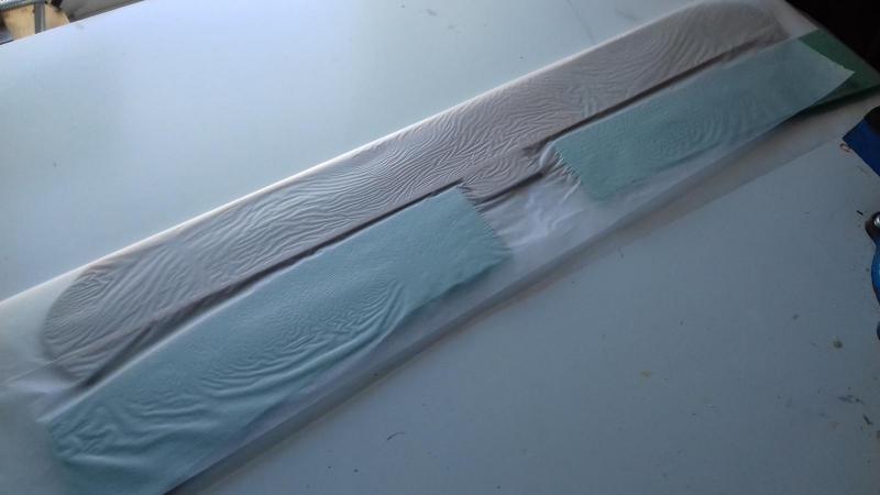

Chciałbym też opisać jak oklejam skrzydło. Może nie jest to odkrywcze ale jednak.
Postanowiłem okleić skrzydło delikatnym papierem pakowym o bardzo małej gramaturze, prawie bibuła. Oklejanie wykonałem na wikol 50:50 z wodą.
Schnący płat niestety powyginałby się i zwichrował, zdecydowałem się go docisnąć. Docisk przeprowadzam przy pomocy dużej płyty MDF, niestety do płyty to by się taki płat przykleił bez większych problemów. Przykrycie i separacja takiego skrzydła folią odpada, nie wyschło by chyba nigdy. Folia nie pozwoli odparować wodzie. Zdecydowałem się przełożyć to papierem do pieczenia. Ten natłuszczony papier nie przykleja się do wikolu i chonie wodę pozwalając klejowi wysychać powoli.
Myślę, że to pozwoli uzyskać planowany efekt bez deformowania skrzydła. Oczywiście najłatwiej jest to zrobić na skrzydle kfm które jest płaskie. Podkładki z depronu utrzymać zachować równy docisk. Całość widoczna na zdjęciach.

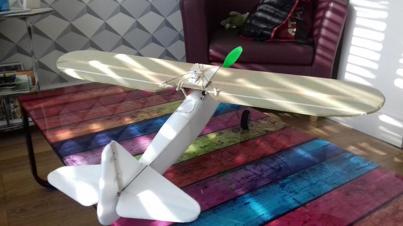

Wstępnie poskładany. Maska wymaga jeszcze wykonania mocowania i wzmocnienia krawędzi.
Całość waży 230g z pakietem 270g. Jak pogoda pozwoli jutro rano jadę na oblot.

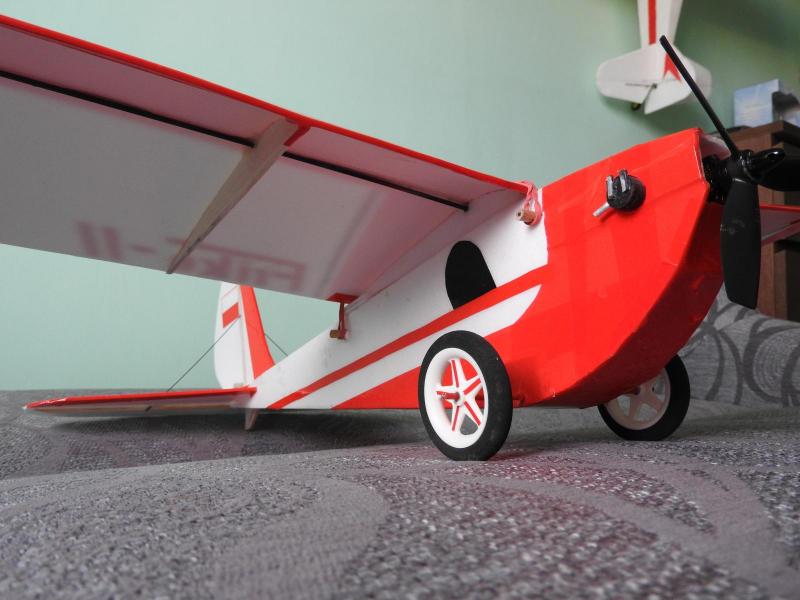

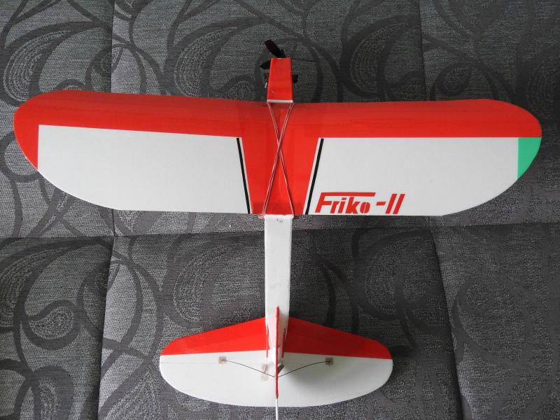

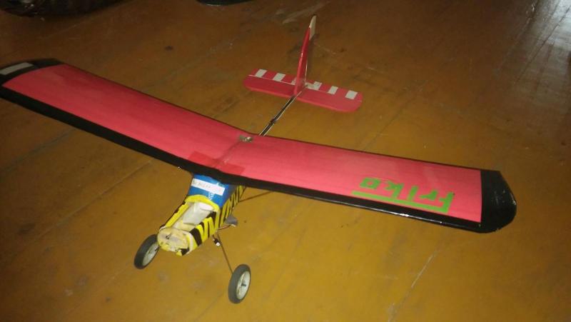

Ja dzisiaj ponownie  dokonałem oblotu swojej zabawki. Po kilku poprawkach (zmniejszenie kąta natarcia), ląduje bez ingerencji pilota. Muszę jeszcze tylko zmniejszyć skłon silnika i wychylenia sterów aby każde dziecko mogło nim latać. Filmu nie mam bo nie miałem operatora, ale kilka finalnych fotek dołączam.
P.S. Mój pierwszy parkflajer nazwałem Friko więc ten odziedziczył nazwę.post-1312-0-55641700-1519392868_thumb.jpgpost-1312-0-11756200-1519392901_thumb.jpg, a Friko -II finalnie wygląda tak:post-1312-0-53024700-1519392955_thumb.jpgpost-1312-0-34291300-1519392972_thumb.jpg
Friko II - całkiem sympatyczny latawiec. Z takim profilem i na lekko to faktycznie sam będzie lądował.
