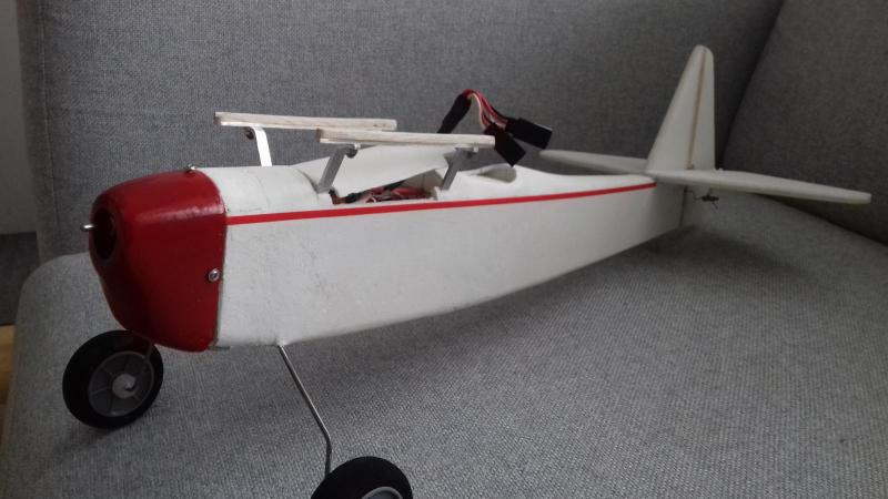

Vesla Opublikowano 16 Marca 2018 Autor Opublikowano 16 Marca 2018 Wymieniłem baterię na 3S i śmigło na GWS 7x4 E. Teraz to lata aż miło. Wymaga jeszcze zwiększenia wykłonu ale lata się przyjemnie. Na poprzednim pakiecie 2S był bardzo słaby i trzeba było pilnować prędkości. Dało się latać ale jak tylko skrzydła stawały się wilgotne od porannej rosy to tracił właściwości lotne i nie był w stanie wystartować. Aktualnie buduję drugie skrzydło - drewniane, takie jak w oryginalnym projekcie zmodyfikowałem je dodając lotki. Z nowym skrzydłem wrócę do poprzedniej baterii testów. Mimo, że był słabszy podobał mi się znacznie wydłużony start i wymagał większej uwagi od pilota. Miało to swoje zalety. Delikatnie mocniejszy silnik i pakiet 2S i też będzie super.

Vesla Opublikowano 30 Kwietnia 2018 Autor Opublikowano 30 Kwietnia 2018 Lata się nim przyjemnie. Zobaczymy jak będzie z nowym skrzydłem. W między czasie malowanie.

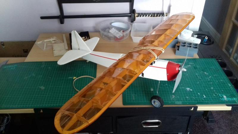

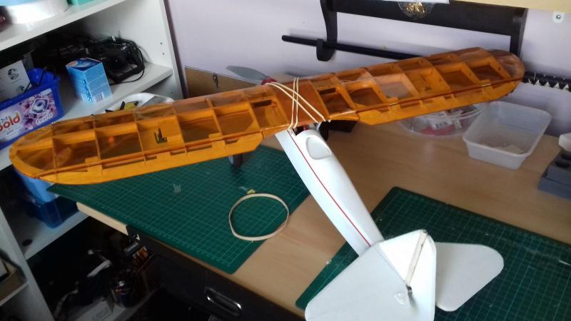

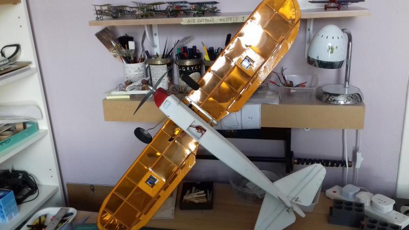

Vesla Opublikowano 1 Maja 2018 Autor Opublikowano 1 Maja 2018 Jak lubisz mlodego to zostaje mu zrobic prezent albo przekonac rodzicow. A co do modeli to fakt można nimi się wozić aż do znudzenia (jeżeli komuś się to może znudzić). Jestem pod koniec budowy drugiego skrzydła do mini cavu. To skrzydło jest budowane tradycyjnie z balsy. Dotychczasowo stosowane piankowe skrzydło było tymczasowe. Czeka mnie nowy oblot. Nowe skrzydło, nieznane charakterystyki lotu.
Vesla Opublikowano 3 Maja 2018 Autor Opublikowano 3 Maja 2018 Przymiarka nowego skrzydła. Niestety skrzydło tak wykonane jest cięższe. To skrzydło ma 120g, depronowe miało 50g. Skrzydło ma też większą rozpiętość o 10cm. Z pakietem 3S samolot ma większą moc dlatego liczę, ze z tym skrzydłem też sobie poradzi. Poprzednia masa do lotu to ok. 300g teraz mam 370g. Zobaczymy w weekend przy oblocie.
