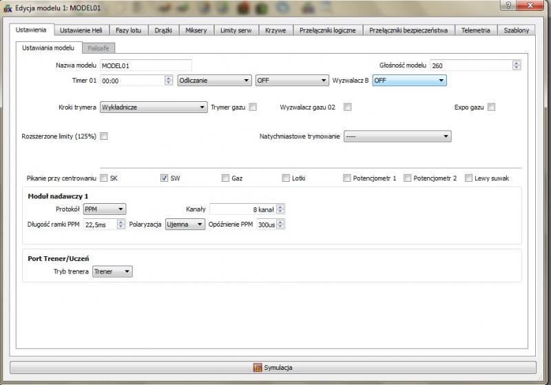

Z tego co widać na filmie masz chyba włączone "Pikanie przy centrowaniu SW". Kiedyś pomagałem komuś ustawiać to radyjko i chyba to jest to ale mogę się mylić.
Dokładnie tak jak piszesz Andrzeju, sygnał przy centrowaniu. Doszedłem w końcu gdzie to się w apce o obsługuje.
