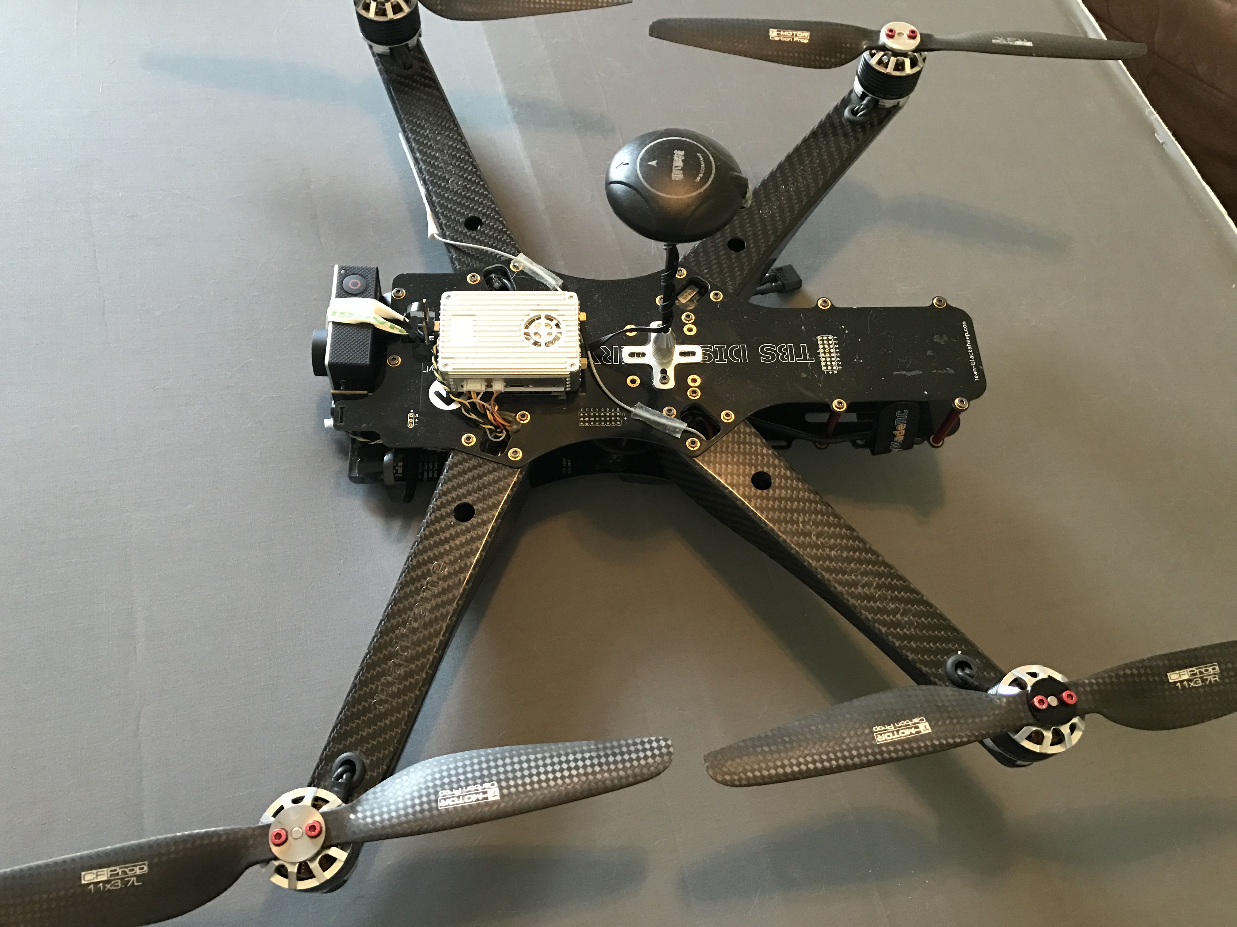

Jeżeli chcesz mieć cruisera do szybkiego latania między drzewami (ale nie ścigania się) - to popatrz na 7" konstrukcje. Lub coś jak TBS discovery. Niestety wszystko co lata z gimbalem pod spodem do szybkiego latania nie za bardzo się nadaje.
Np: https://rotorbuilds.com/build/4904
Lub wypasiona TBS Discovery na 6S z silnikami 550kV:
https://rotorbuilds.com/build/4308
Ten tbs discovery wygląda zacnie, ale to wersja race, więc nie o to mi chodzi.
