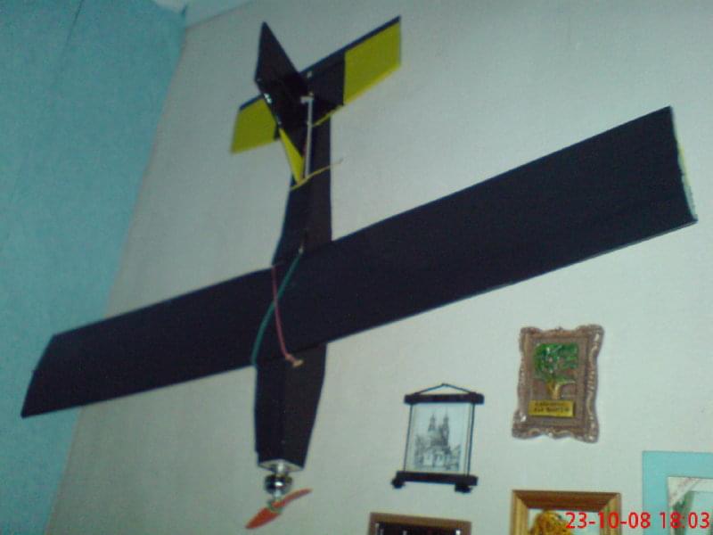

zoomek Opublikowano 23 Października 2008 Autor Opublikowano 23 Października 2008 Zefirek z zewnątrz skończony 8) a nawet znalazł już swoje miejsce na ścianie. :wink: w chwili obecnej czeka na regulator ,pakiet i odbiornik ,ale to dopiero jak dostane kieszonkowe
Linux Opublikowano 24 Października 2008 Opublikowano 24 Października 2008 Właśnie buduję takiego samego Wyciąłem już boczki i podłogę rysuje. Nadajnik chce kupić e-sky za 80 zł (na początek, do pierwszego modelu mi wystarczy). Jeśli wolno mi spytać to ile Cię wyniosła cała budowa oraz wyposażenie ? Używałeś balsy czy sklejki ? Pozdrawiam i gratuluje modelu
zoomek Opublikowano 25 Października 2008 Autor Opublikowano 25 Października 2008 Jeszcze całego kosztu nie znam ponieważ nie mam jeszcze wszystkiego z elektroniki tak jak pisałem wyżej. do zefira zużyłem 2 arkusze deperonu listewki sosnowe o rożnych wymiarach i balsa 5 mm twarda i sklejka na 2 pierwsze wręgi i z materiałów to wszystko. no i oczywiście klej :wink:

Tomek_ Opublikowano 2 Listopada 2008 Opublikowano 2 Listopada 2008 jesli dobrze widze, i jesli sie nie myle, to zle masz zamontowany prop sever :roll: ten stozek powinien wchodzic w śmiglo Obrazek Macie fotek zamocowanego silnika żeby nie było że śmigło mi się złoży itp. wszystko jest zrobione jak powinno. Nie że ja się wymądrzam ale następnym razem przyjrzyjcie się poczytajcie i dopiero piszcie
zoomek Opublikowano 2 Listopada 2008 Autor Opublikowano 2 Listopada 2008 Dzięki za tą uwagę już porwałem prop savera. Wreszcie udało podłączyć aparaturę pod komputer :mrgreen: dzięki radom pewnej osoby która opisała mi dokładnie co i jak DZIĘKI. Jeżeli wszystko pójdzie po mojej myśli to za tydzień może 2 będę miał kasę na resztę rzeczy i oblatam zefirka. Jedno pytanie jak powinno byc zamocowane śmigło którą stroną do przodu??
Barabasz Opublikowano 2 Listopada 2008 Opublikowano 2 Listopada 2008 Witam, tak aby się wkręcało w powietrze, jak śruba - czyli napisem do przodu :wink: I jeszcze jedno: gdyby się okazało, że samolot chce lecieć do tyłu, to zamień ze sobą dwa sąsiednie kabelki wychodzące z silnika do regulatora. I najważniejsze: powodzenia!
Shin Opublikowano 3 Listopada 2008 Opublikowano 3 Listopada 2008 Macie fotek zamocowanego silnika żeby nie było że śmigło mi się złoży itp. wszystko jest zrobione jak powinno. Nie że ja się wymądrzam ale następnym razem przyjrzyjcie się poczytajcie i dopiero piszcie Czyli jednak nie było jesli dobrze widze, i jesli sie nie myle, to zle masz zamontowany prop sever :roll:ten stozek powinien wchodzic w śmiglo
zoomek Opublikowano 3 Listopada 2008 Autor Opublikowano 3 Listopada 2008 hehe moja wpadka :oops: ale jeszcze w tedy nie wiedziałem jak zamocować prop saver ale teraz juz wiem i więcej nie popełnię takiej gafy.
