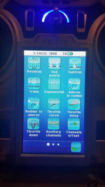

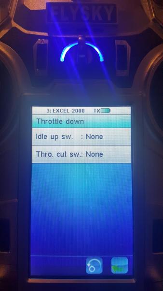

Wchodze w menu i wybieram Throttle down
Klikam na ikone przełącznika na dole pierwsza z lewej
Potem wybieram Thro. cut sw.: None

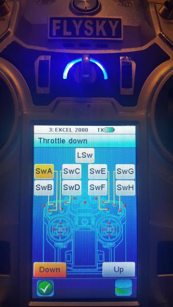

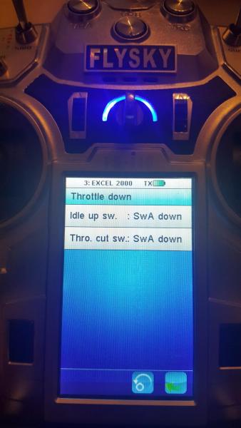

Nastepnie przypisuje przełącznik oraz jego pozycje w której ma być jako on
to samo powtórzyłem z Idle up sw. (chociaż nie wiem czy to jest potrzebne)
I w tym momencie jak przełączam SwA to przymyka przepustnice i redukuje obroty do biegu jałowego ale nie odcina gazu.

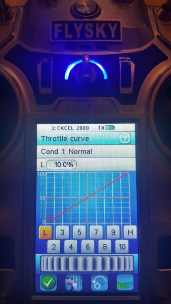

Wchodzę w Throttle curve i ustawiam krzywą dolnego krańca na 10% ( oczywiście w lewym dolnym rogu musimy podświetlić zielonego ptaszka )

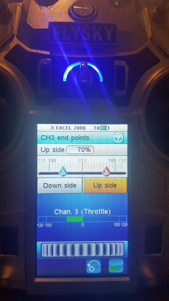

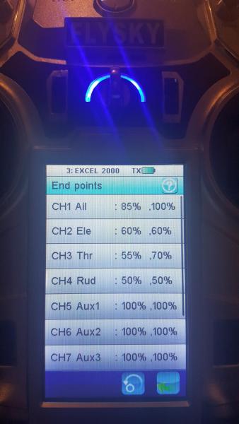

I na końcu najistotniejsza rzecz. Ponownie do menu i wchodze w end points, wybieram CH3 Thr
Drążek gazu w pozycji na zero i kręcę pokrępłem na dole ekranu patrząc na przepustnicę kiedy się zamknie (Oczywiście SwA musi byc teraz w pozycji włączony czyli w dół i na pomarańczowo powinna być podświetlone Down side )
I po odpaleniu silnika w momencie kiedy SwA jest na "off" czyli w górze to zjeżdżając drążkiem gazu na sam dół obroty spadają do biegu jałowego a dopiero po przełączeniu SwA w pozycję "on" czyli w dół przepustnica sie zamyka i silnik gaśnie.
Chyba sie udało :)

W takim razie muszę jeszcze z tym pokombinować. Na razie zostawię tak jak mam odcięcie gazu na 2 pozycyjnym zwykłym i pobawię się z idle up na innym swichu. Dziwi mnie tylko to że musiałem dodatkowo wprowadzić krzywą gazu do tego żeby można było odciąć gaz. U kolego Matijus na i6 nic nie trzeba było wiecej kombinować. U znajomego który wcześniej latał tym Excelem 2000 też nie było takich ustawień na Turnigy 9X.
Musiałem pokombinować jeszcze z "end point" aby serwo domykało do końca lub nie za mocno aby drut od przepustnicy nie wyginało.
