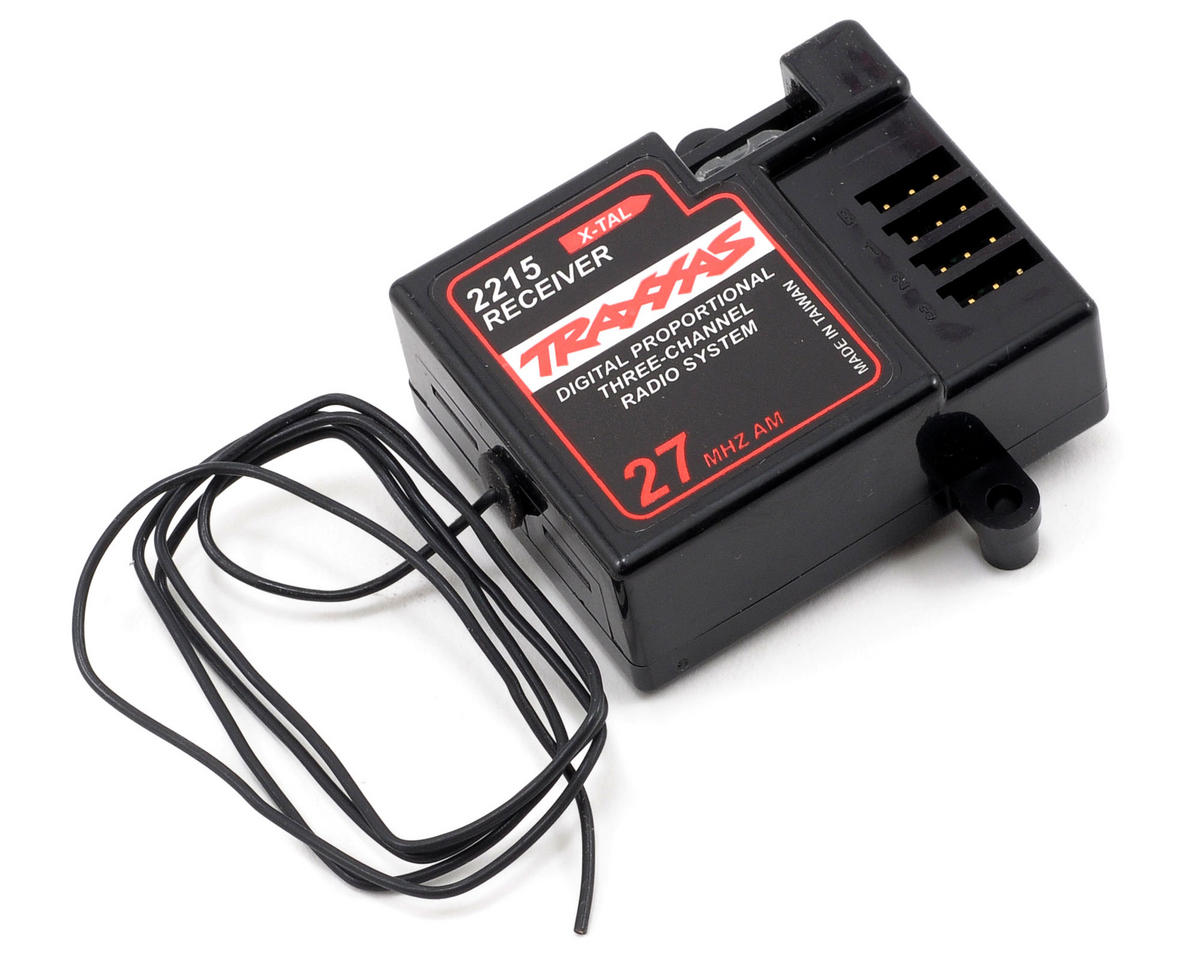

elektronik2007 Opublikowano 4 Września 2018 Autor Opublikowano 4 Września 2018 Też właśnie o tym odbiorniku myślałem. I już bym go zakupił ale wole najpierw zasięgnąć fachowej porady, gdyż ciężko znaleźć bardziej szczegółowe parametry oraz opis wyprowadzeń pinów, wygląda to jak odbiornik dwu kanałowy bez zasilania z dwoma antenami. Mam jeszcze inną aparaturę ale ta akurat była od auta i aparaturę mam 2 kanałową a odbiornik 3 i temat leży a 3 kanał do zrzucania klapy jest niezbędny, no i zasięg nie jest mi znany i wątpię, żeby miał powyżej 100m. Nie chce kupować nowej aparatury a zbudować coś zalegających mi na stanie http://www.robotcombat.com/products/images/TRA2215-1.jpg http://www.rc-recycler.com/media/catalog/product/cache/1/image/9df78eab33525d08d6e5fb8d27136e95/5/0/50000_18614.jpg PS. Widzę, że też bawisz się w druk 3D.. Ja od kilku miesięcy jestem posiadaczem tarantuli i pomału zaczynam osiągać jakieś w miare ładne wydruki
japim Opublikowano 4 Września 2018 Opublikowano 4 Września 2018 On nie jest 2 kanałowy. On ma wyjście S-bus. Aby wyjść na normalne serwa - to musisz mieć dekoder s-bus/PWM.
