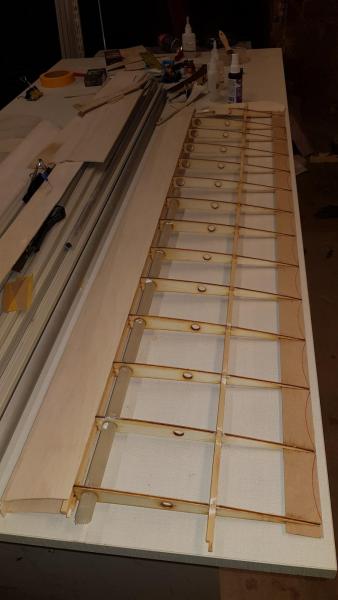

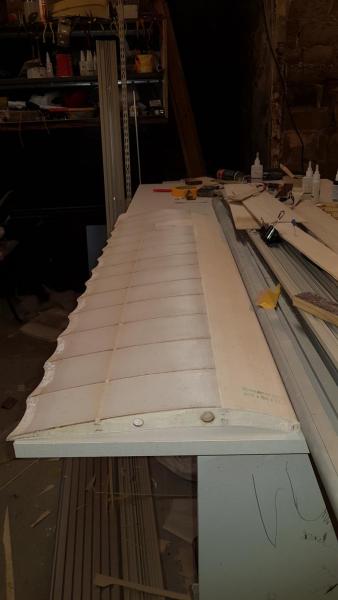

W związku że bf109 czeka na podwozie   i gotowy do oblotu tym razem najpierw oblatam a potem wykoncze :)znaczy Tomek oblata, a w miedzy czasie zmieniłem mu silnik na zenoah titan 62 i myślałem co zrobić ze starym tytanem postanowiłem ze spróbuje sil w IWS i wybór padł na albatrosa no i dolne skrzydła po weekendzie prawie skończone :)

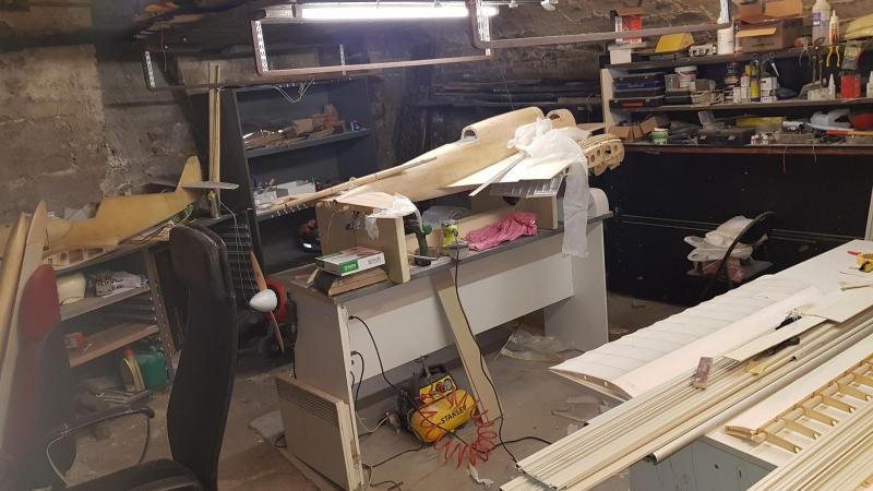

coraz mniej miejsca się robi  trzeba będzie przygotować drugie pomieszczenie :)
jestem ciekaw czy pasjonaci samolotów z IWS zauważa co jest nie tak z tymi skrzydłami
paskudny keson  :D
a jaka skala ?
przepraszam głupie pytanie, napisałeś 260  :)
paskudny keson  :D
a jaka skala ?
chyba nie ma tu pasjonatów, skrzydła maja po 2 żeberka za duzo
i co teraz będzie  :D to pytanie było tendencyjne.
a keson i tak jest paskudny  :P
no ale lepiej już nie potrafię, to szczyt moich możliwości

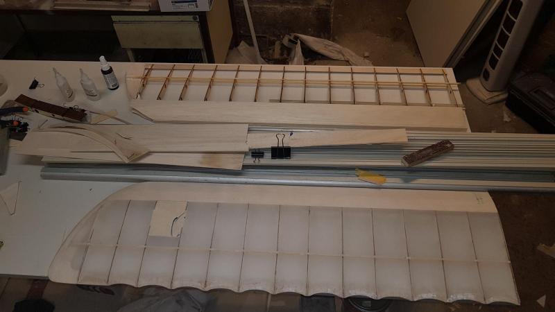

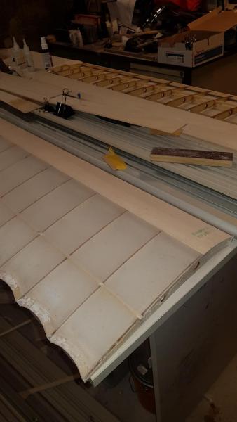

a no jakoś tak wyszło, :)   na szybkiego  materiał jest , wszystko co potrzeba jest to na co czekać,gdyby nie to ze kolega kupił laser  to bym się za to nie brał ale ze żeberka w parę minut wszystkie gotowe i reszta tez to będzie moment jak go zbuduje :)
