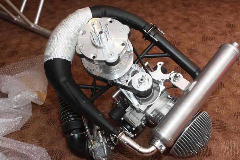

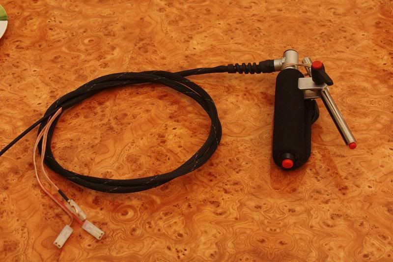

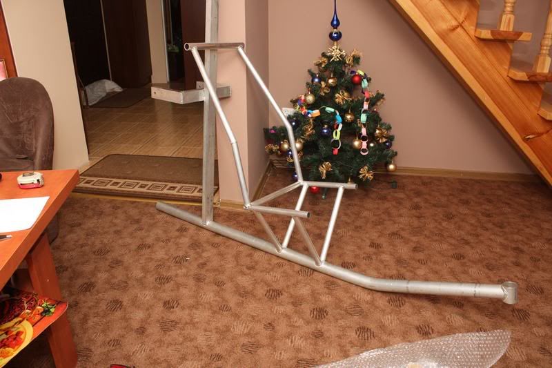

motyl Opublikowano 22 Grudnia 2009 Autor Opublikowano 22 Grudnia 2009 Dawno tu nic nie pisałem :] A działo się trosze w temacie. zmieniłem śmigło na PESZKE trójłopatowe i straciłem po 10min loty tłok. udoskonaliłem troszkę silnik zmieniając gaźnik z membranowego na pływakowy przez co zmniejszyłem spalanie i takie tam drobnostki. Wypadków i kraks nie miałem, jedynie nieplanowaną niespodziankę jak silnik zgasł 20m nad ziemią i za bardzo nie było gdzie lądować, ale to drobnostki. W efekcie końcowym silnik z trajką zmienił właściciela a mi nie pozostało nic innego jak tylko dołożyć trochę $$$$ i składać nowy sprzęt Tym razem prawie wszystko robię sam od podstaw. Zakupiłem tylko kompletny silnik z przekładnią i wydechem bo na tyle mi starczyło 13k PLN, A pozostałość czyli zbiornik, manetkę gazu, kosz ochronny i trajkę trzeba wykonać samemu- jak sie nie ma miedzi to trzeba pracować Jak pomyślał tak zrobił. zaczęło się od nauki AutoCada co by tym razem zaprojektować wózek i żeby nie wyskoczyło coś nieprzewidzianego. i tak po 3 dniach powstał wstępny projekt Czasu za bardzo nie było na wykonanie, ale zacząłem od drobniejszej roboty czyli manetki gazu. Później było oczekiwanie na serduszko które dotarło też po perypetiach z DHL wczoraj A mając już silniczek, i chwile czasu w przedświątecznej przerwie zabrałem się za zrobienie "najważniejszego elementu" czyli trajki. Jutro w planach jest postawienie tego na kołach, albo co najmniej zrobienie goleni podwozia i olinowania oraz wstępna przymiarka silnika
ertman_176 Opublikowano 23 Grudnia 2009 Opublikowano 23 Grudnia 2009 Jutro to choinke składać a nie pierdołami się zajmowac :wink: Chyba że ta miotła pod schodami robi w tym roku za choinkę ... Dzieciaki nie będą zachwycone z ilości prezentów pod taką choinką skoro zabawka taty jest większa od choinki i do tego jest rozpakowana przed czasem ... Wracając do technicznych spraw - czy w manetce widze gumkę :?: Jeżeli tak to wierze że stać cie na wykonanie tego lepiej :wink:
motyl Opublikowano 23 Grudnia 2009 Autor Opublikowano 23 Grudnia 2009 ta gumka to prowizorka, po zamontowaniu jej do napędu, jest stosowna sprężyna w gaźniku która będzie odwodzić dźwignię. A teraz gumka robi testowo czy dźwignia wraca i jak działa blokada :]

motyl Opublikowano 26 Grudnia 2009 Autor Opublikowano 26 Grudnia 2009 co mam pisać :/ szkoda gadać bo nie dość że święta i nie można popracować, to jeszcze dodatkowe problemy z silnikiem :/ A było to tak: Zamówiłem 3 szt takich silników, paczka nadana w Kołbaskowie w piątek dotarła do mnie tradycyjnie z problemami w poniedziałek, przywieziona przez DHL. Odebrałem zaniosłem na górę położyłem w szafie 2szt, a jedna trafiła tradycyjnie pod choinkę aby pomierzyć i obmyślić jego mocowanie. Wszystko było fajnie, we wtorek pospawałem cześć wózka, przywiozłem do domu i w pełni szczęśliwy położyłem się spać. W środę coś mnie podkusiło wyjąłem 2 pozostałe silnik co by nacieszyć oko i sprawdzić czy są kompletne i tu ogarnął mnie wq...w. Okazało się że dwa pozostałe silniki są uszkodzone !! pęknięta obudowa szapraczki, pogięte tłumiki, wyłamane żebro głowicy itp. obejrzałem dokładnie ten pierwszy silnik i również jest poobijany. Sprawa poruszona w DHLu w poniedziałek-wtorek ma przyjechać kurier spisać protokół szkody. w międzyczasie posprawdzałem i się okazuje że zgięte są wały na przekładni :/ Łączna wartość szkody sięga około 22k PLN, czyli ponad połowę wartości tych silników i wszystkie muszą jechać do producenta do Niemiec na przegląd i wymianę na koszt DHLu, tylko jak oni do tego podejdą nie mam pojęcia :/ zawsze człowiek ma pod górkę :/

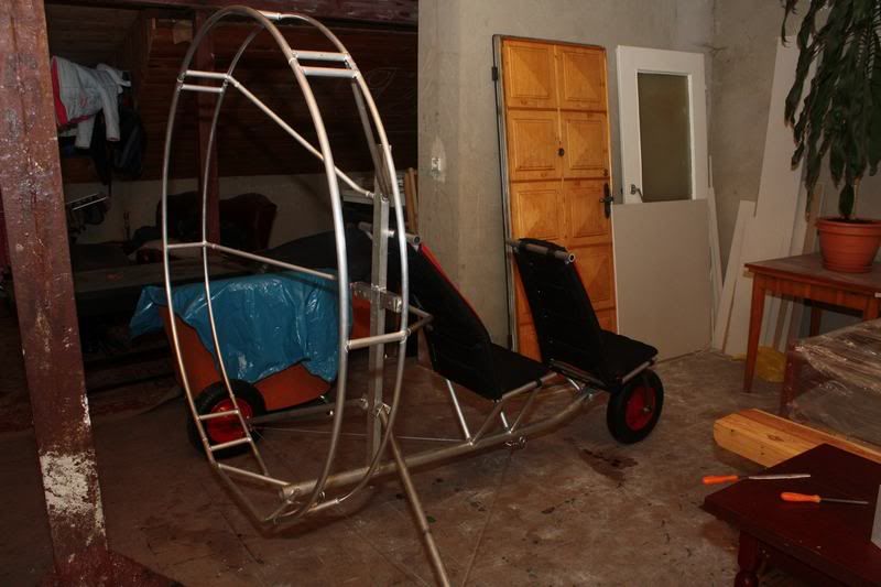

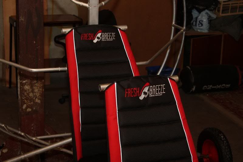

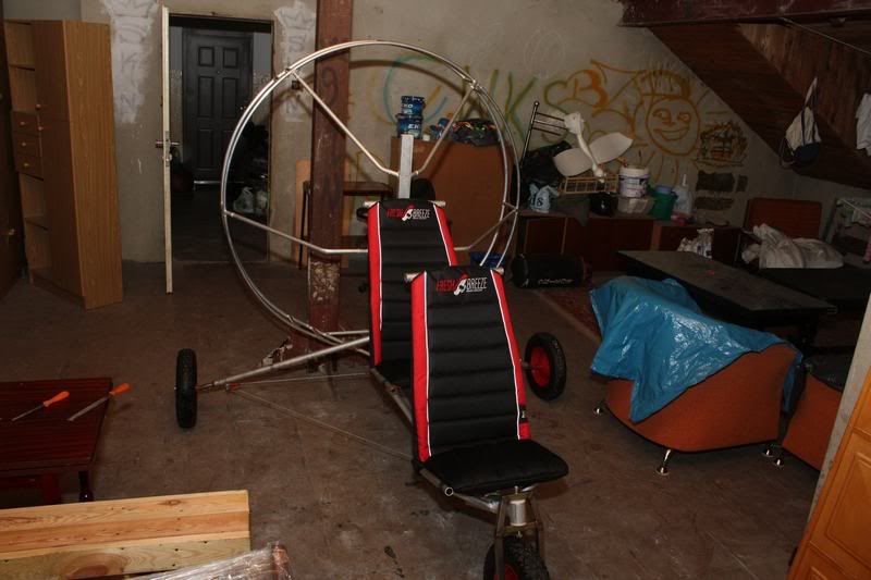

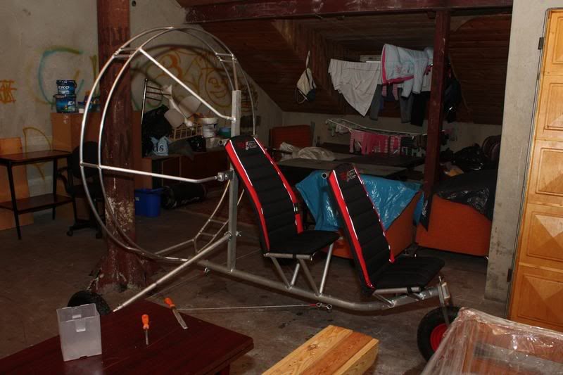

motyl Opublikowano 3 Stycznia 2010 Autor Opublikowano 3 Stycznia 2010 no to chyba czas pokazać Postęp prac konstrukcyjnych uważam na 90%, zostało tylko wykonanie górnej ramy, oplotu kosza, montaż zbiornika i pompy paliwa. Docelowo trajka ma być pomalowana proszkowo, ale chyba dopiero na koniec sezonu co by polatać i wprowadzić ewentualne poprawki. zdjęcia robione na strychu bo z racji wielkości kosza i obecności żony w domu nie dałem rady rozłożyć tradycyjnie w salonie z dodatkowych rzeczy to jeszcze do produkować dobrze przemyślane pasy bezpieczeństwa, jakiś poręczny kokpicik (na wariometr, radio, interkom, czujnik temperatury i obrotomierz) i nowa manetka gazu
afish Opublikowano 3 Stycznia 2010 Opublikowano 3 Stycznia 2010 Z mojej strony moge podpowiedziec tylko tyle ze jesli masz zamiar uzywaz kółka od taczki to zwróc uwage czy opony z nich nie spadaja... Ze swoich konstrukcji wiem ze opona taka potrafi sie z nieszczesnej felgi zsunac..
Tomisław Piotr Opublikowano 4 Stycznia 2010 Opublikowano 4 Stycznia 2010 motyl, zdjęcia robione na strychu bo z racji wielkości kosza i obecności żony w domu nie dałem rady rozłożyć tradycyjnie w salonie Biedactwo, ale Cię dopadło i to w Nowym Roku. i jeszcze ta ostra zima. Tam musi byc zimno. :x
motyl Opublikowano 4 Stycznia 2010 Autor Opublikowano 4 Stycznia 2010 Tam musi byc zimno co ty :] jak na porządny blok przystało strych ogrzewany :]
