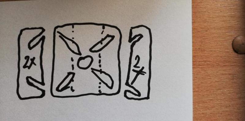

snapp Opublikowano 19 Października 2019 Opublikowano 19 Października 2019 Z tego co pamiętam to te wąskie deseczki wklejasz do kwadratowej dziury na dole komory silnika, deseczki kładziesz na przekładkę czyli druga warstwa jest prostopadła do pierwszej i na nie kładziesz tą kwadratową całą deseczkę do montażu (przykręcenia) silnika. Ta kolejność może też być na odwrót. Zobaczę w domu jak to zrobiłem. Czarny krzyżak przykręcasz do silnika, a potem do deseczek wklejonych w kadłub. Tak to ma wyglądać? Wysłane z mojego MI 8 przy użyciu Tapatalka
_Marcin_ Opublikowano 19 Października 2019 Opublikowano 19 Października 2019 Wyślij mi swój email na priv to prześlę Ci zdjęcie. Czarny krzyżak jest potrzebny, bo niemiałbyś jak przykręcić silnika do deseczek. Te wąskie deseczki dajesz po obwodzie, nie po przekątnych tak jakbyś chciał zbudować z klocków wierzę :-). U mnie deska w kształcie kwadratu poszła na górę tzn. do niej przykręciłem krzyżak, do którego jest przykręcony silnilk.
Francka Opublikowano 19 Października 2019 Opublikowano 19 Października 2019 Silnik przykręca się przez te szczeliny śrubkami M3 , a te deseczki po 2 szt jedna na drugą i przyklejasz z jednej i drugiej strony prostokąta . Przykręcasz silnik i do gondoli silnika z tm wszystkim - gotowe. Nie jestem artystą , ale narysowałem te deseczki przyklej tak jak linie przerywane . Z tyłu silnika są nagwintowane otwory m3 rozstaw jest różny więc dlatego są takie wycięcia na śruby . A czarny krzyżak zostaw na zaś . Jeszcze jedna ważna rzecz , śruby nie mogą być za długie , żeby nie uszkodziły uzwojenia silnika .
snapp Opublikowano 19 Października 2019 Opublikowano 19 Października 2019 Silnik przykręca się przez te szczeliny śrubkami M3 , a te deseczki po 2 szt jedna na drugą i przyklejasz z jednej i drugiej strony prostokąta . Przykręcasz silnik i do gondoli silnika z tm wszystkim - gotowe. Nie jestem artystą , ale narysowałem te deseczki przyklej tak jak linie przerywane . Z tyłu silnika są nagwintowane otwory m3 rozstaw jest różny więc dlatego są takie wycięcia na śruby . A czarny krzyżak zostaw na zaś . Jeszcze jedna ważna rzecz , śruby nie mogą być za długie , żeby nie uszkodziły uzwojenia silnika . IMG_20191019_163649_resized_20191019_043942645.jpg Dzięki wielkie, do czegoś podobnego doszedłem ale dałem po 1 deseczce, rozumiem że potrzebne są dwie? I wykorzystałem krzyżak, wyglądało to tak: do pianki po dwóch stronach deseczki, na to ta większą kwadratowa deseczka i do tego krzyzak Wysłane z mojego MI 8 przy użyciu Tapatalka
