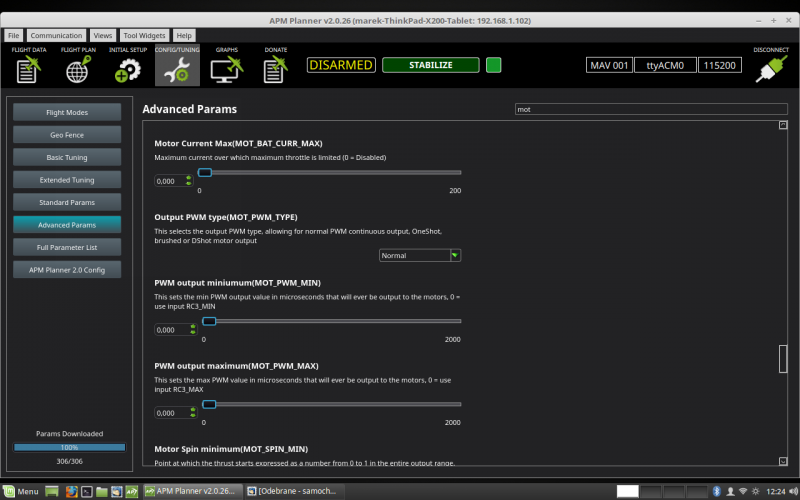

Marek_Spy Opublikowano 20 Stycznia 2019 Autor Opublikowano 20 Stycznia 2019 Takie coś znalazłem ale jaka opcje wybrać ? Jak na razie wstepnie doczytałem to jest opcja brushed i to chyba jest do sterowania silnikami szczotkowymi ale nie wiem czy trzeba jeszcze regulator czy wystarczy mosfet

maxiiii Opublikowano 20 Stycznia 2019 Opublikowano 20 Stycznia 2019 Proponuję nie podpowiadać i robić złudnych nadziei. W APM nie występują te parametry. Poprzednio podałem linka do githuba gdzie jest opisane na jakim hardware działają te ustawienia. Dla zainteresowanych daję zrzut ekranu. Na czerwono zaznaczyłem fragment o który mi chodzi.

Marek_Spy Opublikowano 20 Stycznia 2019 Autor Opublikowano 20 Stycznia 2019 U mnie jest tylko Brushed i nic wiecej moze na czyms innym jest ja mam wersje ardupilot 2.6
