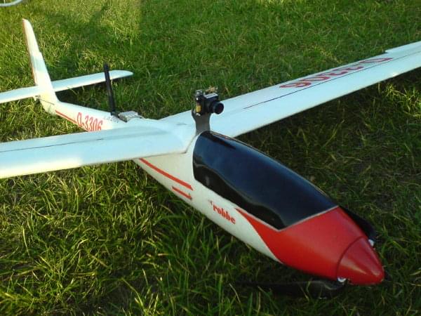

darkarll Opublikowano 9 Listopada 2008 Udostępnij Opublikowano 9 Listopada 2008 Witam , mam za sobą pierwsze próby z FPV ,pierwszy był ASW15 ROBBE (akutat taki w tym momence posiadałem) nadajnik i odbiornik z rangevideo i standardowe "baciki" obraz OK lekkie zakłucenia , niestety model zaliczył kreta więc kupiłem ES polecanego w tym działe , pierwszy problem to silne zakręcanie modelu w prawą strone po dodaniu gazu , drugi silne zakłucenia (silnik regulator i reszta przełożone z ASW15) obraz praktycznie cały czas zaśnieżony częste zaniki obrazu a po dodaniu gazu zero obrazu tylko pasy w drugim locie w brew logice ustawiłem antene w nadajniku poziomo (tak jak na fotce)w odbiorniku została pionowo , teraz obraz idealny tylko małe zaniki , pracyjący silnik przestał zakłucać obraz (zero załuceń poprzednio obraz ginął całkowicie) , loty były nie dalej niż 400m , przy poziomym ustawieniu anteny pewnie przy zakrętach będę gubił sygnał , przy pionowej nie da się wogóle latać . Jak ten problem rozwiązać?????? Odnośnik do komentarza Udostępnij na innych stronach Więcej opcji udostępniania...

darkarll Opublikowano 9 Listopada 2008 Autor Udostępnij Opublikowano 9 Listopada 2008 W czasie lotu antena nadajnika jest pionowo mam nadzieje - jesli nie to moze byc przyczyna . nie przeczytałeś uważnie tego co napisałem , właśnie przy pionowo ustawionej antenie są w/w zakłucena , a jak ją położe jest OK , ale obawiam się że przy większych odległościach i podczas zakrętów będę gubił sygnał w ASW15 antena była pionowo i nie było żadnych problemów Odnośnik do komentarza Udostępnij na innych stronach Więcej opcji udostępniania...
diem Opublikowano 9 Listopada 2008 Udostępnij Opublikowano 9 Listopada 2008 To zestaw 2.4? Moze masz anteny w roznej polaryzacji (w co raczej watpie)? Druga przyczyna moze byc w poblizu jakis punkt dostepowy wifi w polaryzacji pionowej, to byloby w miare logiczne poniewaz gdy zmieniasz polaryzacje anteny nadajnika to jest ok. Najlepiej wziasc laptopa, oprogramowanie (netstumbler) i sprawdzic czy ktos nie sieje z mega mocą w poblizu miejsca Twoich lotow. pozdrawiam Odnośnik do komentarza Udostępnij na innych stronach Więcej opcji udostępniania...

remzibi Opublikowano 9 Listopada 2008 Udostępnij Opublikowano 9 Listopada 2008 Jedyne co mi przychodzi do glowy jako czynnosc dorazna to przeniesienie nadajnika blizej kamery dalej od silnika , chyba ze na dziobie masz odbironik RC - wtedy moze byc klopot z zasiegiem . Odnośnik do komentarza Udostępnij na innych stronach Więcej opcji udostępniania...

darkarll Opublikowano 10 Listopada 2008 Autor Udostępnij Opublikowano 10 Listopada 2008 problem jest o tyle ciekawy że w szybowcu ROBBE wszystko działało dobrze , po przełożeniu wszystkiego do ES zaczeły się problemy i przypuszczam że chodzi tu o niewłaściwe rozmieszczenie (silnik regulator kamera TX) aczkolwiek podobne rozwiązania widziałem na tym forum , ale po kolei nadajnik mam taki http://www.rangevideo.com/index.php?main_page=product_info&cPath=35_22&products_id=5 odbiornik taki http://www.rangevideo.com/index.php?main_page=product_info&cPath=35_22&products_id=12 stabilizator do TX z zestawu ,przewody lutowane , przewód kamera - TX ekranowany,odzielny pakiet 3S do zasilania kamery i TX , ferrytów brak , na początek mam zamiar zamontować TX przy kamerze i wymienie silnik bo ten jest po kraksie i okazało się że na pełnym gazie dość mocno wibruje ( co nie tłumaczy jednak śnieżenia i zaników sygnału podczas szybowania) i czy powinienem wymienić ten "zestawowy" stabilizator od TX (nie wyrabia się prądowo ???) no i gdzie powinienem założyć ferryty Odnośnik do komentarza Udostępnij na innych stronach Więcej opcji udostępniania...
piotrowy Opublikowano 10 Listopada 2008 Udostępnij Opublikowano 10 Listopada 2008 Na 90 % trzeba wywalić ten impulsowy stabilizator z zestawu z kamerą, chociaż on powinien raczej wpływać na zasięg RC, a dalej ferryty, rozmieszcenie elementów, ekranowane kable itd. itd, aż do skutku . Sprawdź gniazda anten Tx i Rx. Jak jest jakiś problem, to działają na bliskie odległości. Kawałek dalej zaczynają się problemy, ale na firmowym baciku Rx i tak daleko nie polecisz. Temat rzeka :? Odnośnik do komentarza Udostępnij na innych stronach Więcej opcji udostępniania...
