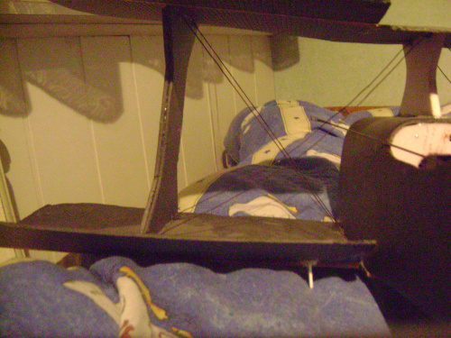

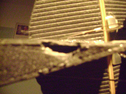

piotrf3j/m Opublikowano 10 Listopada 2008 Opublikowano 10 Listopada 2008 Pewnego razu wracając ze sklepu podjechał do kolegi modelarza. Tak pogadać kolega pokazał mi ten model który chciał wyrzucić to ja powiedziałem ze mogą wziąć i tak zaczęła się przygoda z tym modelem o to on: :oops: Ten model nie jest w takim dobrym stanie ale to już mało roboty: dane tech. rozpiętość640mm długość. 600mm ze statecznikiem 2 płat cięciwa 165mm waga nie długo podam i planuje takie wyposażenie czy uciągnie silnik i regu http://www.hobbycity.com/hobbycity/store/uh_viewItem.asp?idProduct=4711&Product_Name=TowerPro_BM2409-18T_/_25A_BEC_/_9x6_Prop_Combo serwa http://www.hobbycity.com/hobbycity/store/uh_viewItem.asp?idProduct=5456&Product_Name=EM___9g_/_1.5kg_/_.12sec_Micro_Servo pakiet http://www.hobbycity.com/hobbycity/store/uh_viewItem.asp?idProduct=6790&Product_Name=ZIPPY_1300mAh_3S1P_15-25C nadajnik hitec Laser 6 odbiornik hitec hfd-08rd
