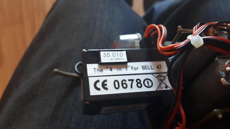

W modeliku jest taki odbiornik:
Jest tam kwarc odbiorczy 35.010 - domyślam się, że w nadajniku powinien być kwarc nadawczy o takim samym symbolu; szukałem w necie ale jakoś nie mogę znaleźć  :(.

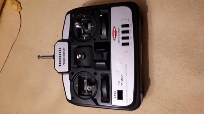

Nadajnik wygląda tak:
Jest tylko miejsce na kwarc.
Teraz pytanie dla bardziej zaawansowanych w tej dziedzinie - może ma ktoś odstąpić zbędny kwarc nadawczy o tej częstotliwości,
lub proszę o radę jaką inną parę kwarców można tu zastosować aby uzyskać połączenie, bez niepotrzebnych kombinacji.

Popytaj ludzi którzy sprzedają kwarce na allegro może mają taki kwarc nadawczy albo musisz kupić komplet
https://allegro.pl/kategoria/zdalnie-sterowane-aparatury-16217?bi_s=archiwum_allegro&bi_m=Offers&bi_c=Product_more&string=Kwarc&order=m&bmatch=baseline-var-nbn-n-dict-sort-sqm-col-1-3-0313
Jest to prosty sprzęt więc odbiornik ma zapewne pojedynczą przemianę.
