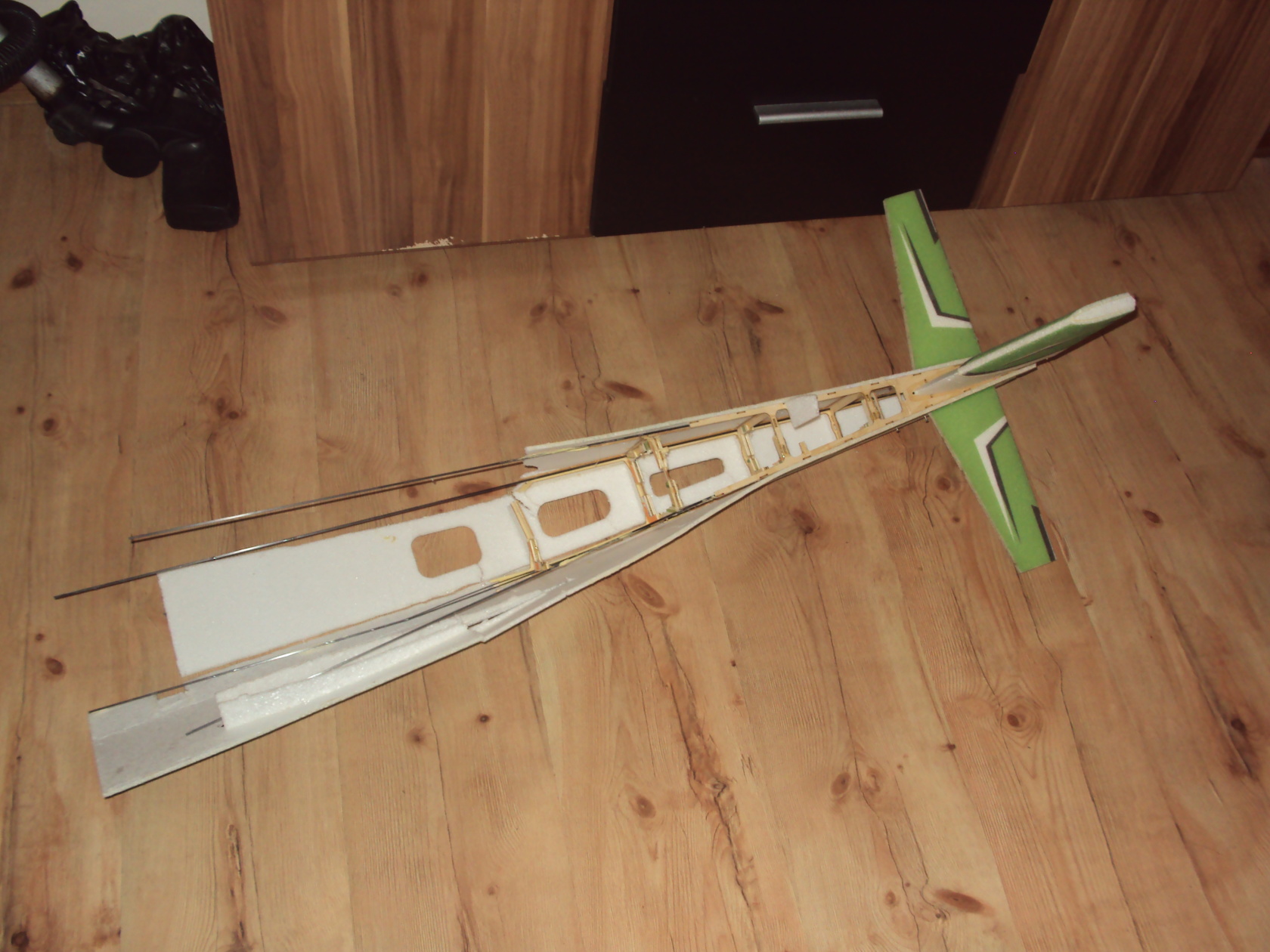

Demontaż modelu na ukończeniu , łatwo nie było ale dałem radę, to co zostało do zdemontowania jedna cała wręga i drugiej jakieś resztki to sie nawet nie liczy.
Sklejka w drodze, czyli niedługo można sie będzie brać za odrysowywanie , później wycinanie a na końcu najłatwiejsza część odbudowy sklejenie wszystkiego w całość.
Wykonanie uszkodzonych części zajmie mi dużo czasu , natomiast sama odbudowa modelu powinna być zrobiona w jeden wieczór.

A tyle modelu zostało w dobrym stanie, nie licząc pierwszych dwóch wręg sa do usunięcia.
Reszta jest w doskonałym stanie :)  i będzie jeszcze latać :)

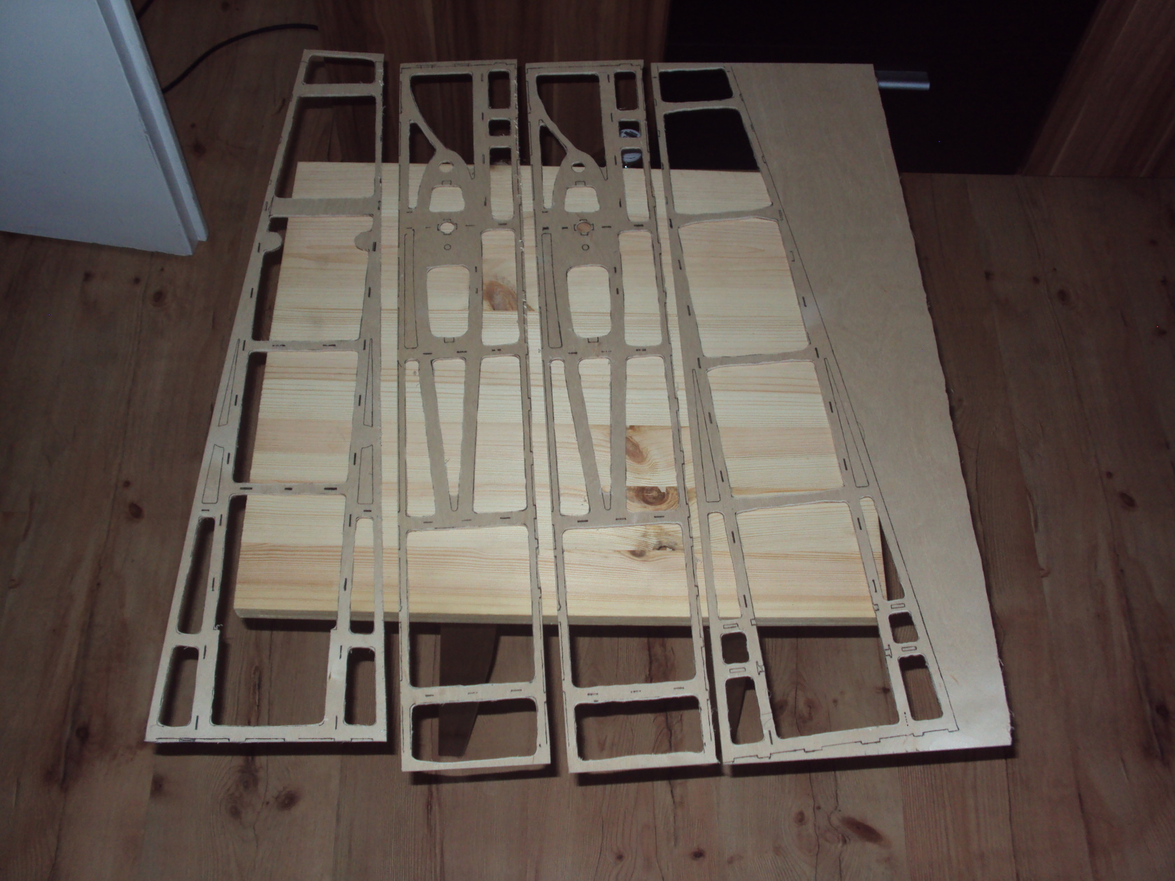

Sporo juz modelu mam na sklejce, mam oba boki kadłuba i górę kadłuba, został mi do narysowania dół kadłuba i 3 małe wręgi.
Jedną wręgę mam , przynajmniej większą jej część a dwie wręgi nie istnieją ale będzie je łatwo odtworzyć.
Podchodząc do naprawy z nastawieniem że jest to relaks i sposób na odstresowanie , to jak mi nikt dupy nie zawraca to nawet można powiedzieć że jest to fajna zabawa.
Tyle kadłuba mam odtworzone i już jest na sklejce, praktycznie gotowe do wycięcia.

Wczoraj sporo czasu dłubałem , i dziś jeszcze przesiedziałem z 2 godziny i mam praktycznie gotową konstrukcję.
Mam jeszcze do odrysowania i wycięcia 3 wręgi i można zabierać się za sklejanie modelu w całość.
Najtrudniejsze elementy mam opanowane , to co zostało do wycięcia jest łatwe.

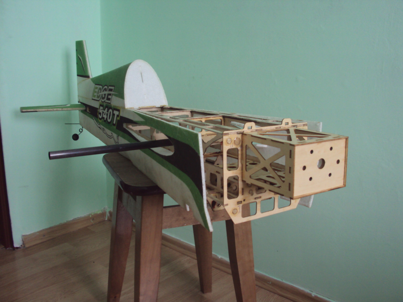

Jadę z modelem dalej, dzis nie za wiele zrobiłem ale prawie złożyłem wycinankę w całość.
Wypusty wymagały kosmetycznych poprawek bo nie wszystkie wchodziły na swoje miejsce, i tym głównie się dziś zająłem.
Ale to jak na konstrukcję którą w sporej części rysowałem z wyobraźni , to i tak nieźle wyszło i można powiedzieć że elementy pasują do siebie.

Na chwile obecną mam już przyklejone boki kadłuba do ogona , czyli najtrudniejszy chyba etap, przykleiłem nowe elementy do czoła starych na żywicę L285 połączenie wzmocniłem dwoma warstwami rowingu węglowego.
Połączenie będzie wystarczające bo od środka kadłuba biegną kwadratowe podłużnice węglowe i są na całej długości kadłuba.
Teraz trzeba będzie powrzucać pomiędzy boki kadłuba wręgi , półki itp , przykleić górę i dół kadłuba i po kłopocie.

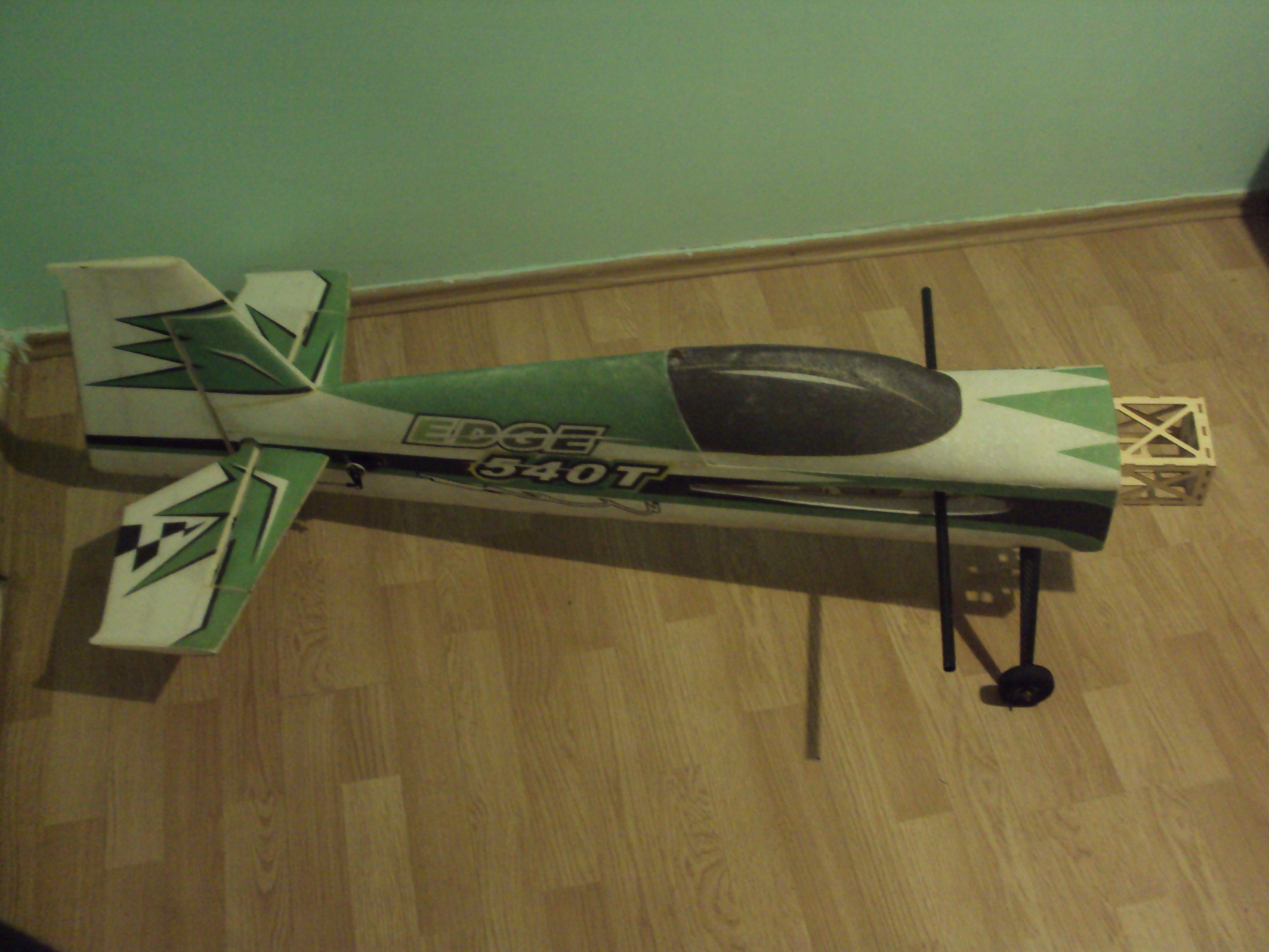

Tak to wyglada na dzień dzisiejszy
Jak na ręczną robotę to chyba nie najgorzej?
Nie wiele modelowi poświęcam czasu ale staram się codziennie cos zrobić często jest to jedynie kilka minut ale powoli model  nabiera kształtów.
Poszycie jest już przyklejone na stałe od ogona do krawędzi spływu skrzydeł.

Kadłub praktycznie skończony , poszycie skończone, kabina już na magnesach, model stoi na własnych kołach , skrzydła nawet pasują do kadłuba  :) .
To co zostało do zrobienia to już drobnostka.
Ale muszę przyznać że wizualnie model nie powala, farba jest powycierana do białej pianki  , po prostu był bardzo intensywnie używany i ręce malowanie powycierały.
Chyba kupię jakąś farbę zieloną i czarną w aerozolu i trochę go odświeżę.
