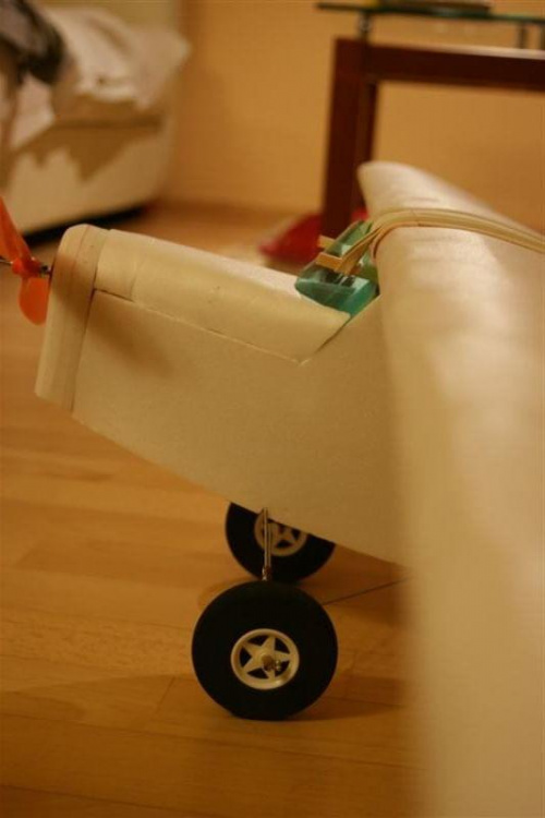

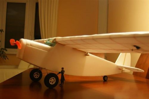

Alfa_33 Opublikowano 19 Grudnia 2008 Autor Opublikowano 19 Grudnia 2008 Witam! No i RWD-5 wersja z lotkami gotowy Pozostało go oblatać, ale to już w nowym roku. Jacek

Alfa_33 Opublikowano 19 Grudnia 2008 Autor Opublikowano 19 Grudnia 2008 Waga 660 g z silnikiem, serwami, regulatorem i pakietem 1300mAh. Brakuje jeszcze odbiornika, ale on już wiele wagi nie dołoży. Jacek
