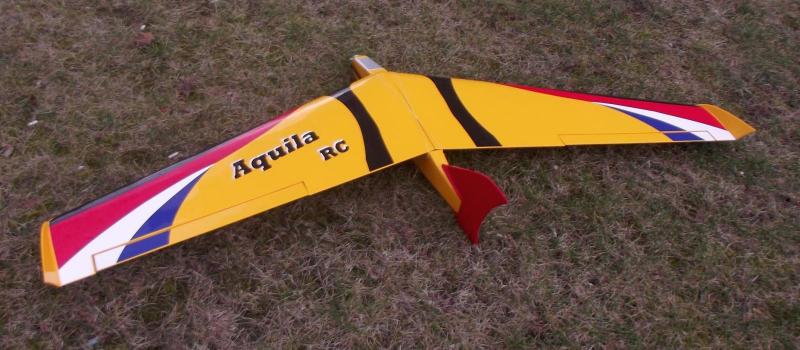

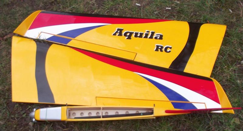

Mirek z Lublina Opublikowano 20 Kwietnia 2019 Opublikowano 20 Kwietnia 2019 Witam. Ostatnio mój hangar powiększył się o nowy model: Aquila - latające skrzydło o rozp. 2000mm. Jest to model całkowicie konstrukcyjny z balsy i sklejki , elementy wycięte ploterem laserowym. Dane techniczne modelu: Rozpiętość – 2000 mm Długość – 780mm ( bez kołpaka ) Profil – samostateczny MH62 mod. Waga modelu do lotu to 1280g. Oblot i regulacja modelu na lotnisku w Dziuchowie : https://www.youtube.com/watch?time_continue=3&v=9gJgWqBys08 Dokładny opis modelu jest tutaj: http://mirekgal.pl/portfolio-posts/aquila-rc-czyli-latajace-skrzydlo-o-rozp-2000mm/ Kilka zdjęć gotowego modelu: Moje wrażenia po pierwszych lotach - model jest super stateczny w locie, „idzie za drążkiem”, jest w pełni przewidywalny, bardzo przyjemny i prosty w pilotowaniu. Po nabraniu wysokości, przy swojej ogromnej powierzchni skrzydeł, umie bardzo ładnie szybować. Potrafi być bardzo wolny, a jednocześnie nie zwala się na skrzydło i nie traci prędkości. Jak będą jakieś pytania to chętnie na nie odpowiem.
